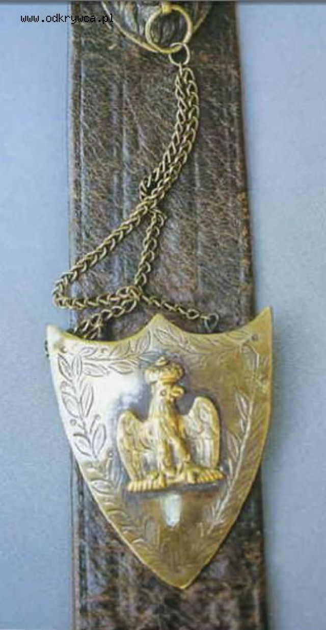

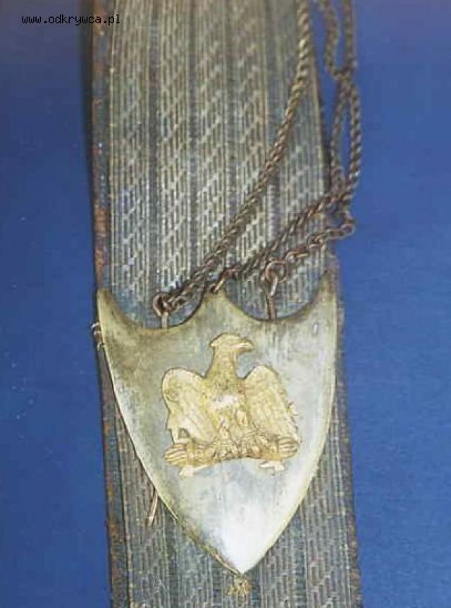

Myślałem o takim przeznaczeniu Twojego znaleziska ale odrzuciłem go z trzech powodów:
1. Na wewnętrznej stronie tarczki brak śladów po tulejkach, do których wkładano by przetyczki.
2. Otwory do mocowania Twojej tarczki wskazują, że była ona mocowana ściśle do podłoża a więc nie ma pod nią miejsca na przetyczki.
3. Profil Twojej tarczki dowodzi, że była mocowana do czegoś o półokrągłego a pas bandoliera jest płaski.
Na foto przykład zastosowania tarczki kryjącej przetyczki.

Sprawa tarczki na bandolierze jest już omówiona powyżej. Są też zdjęcia.
Post:
2009-07-07 07:34:05
i następny.
Wniosek:
To nie jest to.

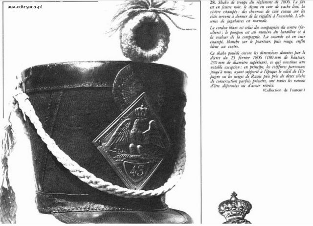

ZELT Brawo!
Wygląda na to, że zagadka jest rozwiązana! :)
Tarczka z trąbką i siódemką z planszy, którą zamieściłeś pochodzi z czaka woltyżera a tarczka danieloffa tylko z numerem z czaka regularnego piechura.
Tak więc wstępna identyfikacja i teoria, że jest to przedmiot z epoki napoleońskiej i z nakrycia głowy się potwierdza :)
Post został zmieniony ostatnio przez moderatora pomsee 21:28 30-07-2009
