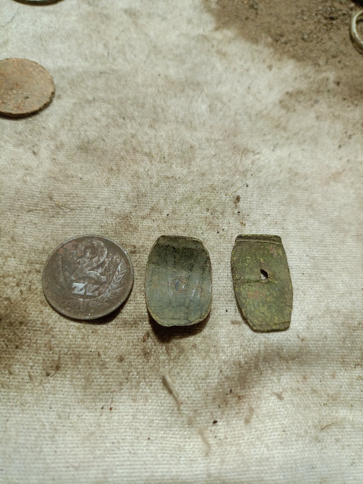

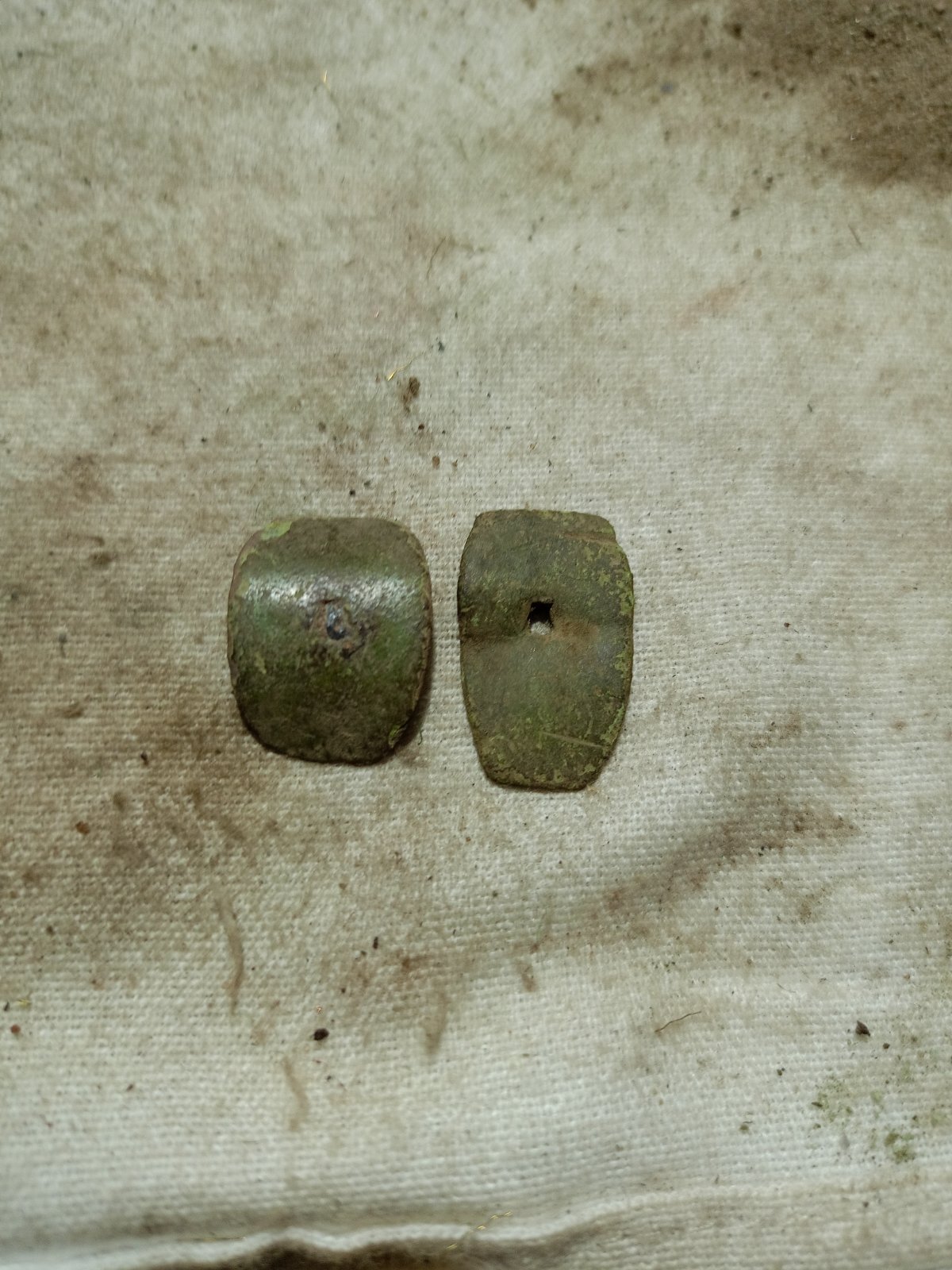

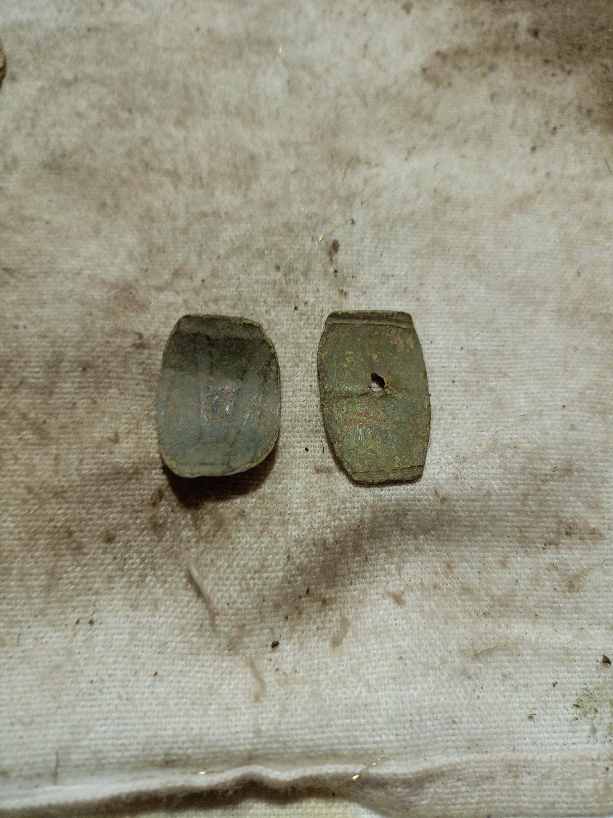

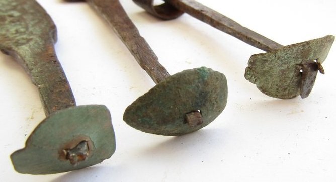

kribmw Napisano 30 Listopad 2025 Napisano 30 Listopad 2025 Witam serdecznie drodzy forumowicze intrygują mnie ostatnio takie oto blaszki wykonane z brązu lub mosiądzu zazwyczaj zagięte jak jedna z nich.Dodatkowo zazwyczaj z małym otworem od czego mogły być?Dla porównania wielkości moneta dwuzłotowa.

0 kribmw Napisano 1 Grudzień 2025 Autor Napisano 1 Grudzień 2025 No właśnie i tu jest zagwozdka bo mam ich jeszcze więcej a występują zazwyczaj na miejscach gdzie wychodzą dość stare przedmioty.
0 mensguth6 Napisano 1 Grudzień 2025 Napisano 1 Grudzień 2025 Umiejscowienie blaszki było między głownią a rękojeścią. To były naprawdę małe nożyki . Trafiają się też z zdobieniami i datami , częste znalezisko.
0 bjar_1 Napisano 1 Grudzień 2025 Napisano 1 Grudzień 2025 Widział ktoś taki nożyk? Jakieś źródła na potwierdzenie?

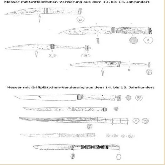

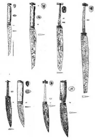

0 pablo69 Napisano 1 Grudzień 2025 Napisano 1 Grudzień 2025 https://m.peraperis.com/de/info/realia-sachkultur-antike-mittelalter/messer-im-mittelalter.html
0 Catadero Napisano 1 Grudzień 2025 Napisano 1 Grudzień 2025 Który nożyk z tych tablic potwierdza, że te blaszki (blaszki, nie grubsze elementy) są fragmentami nożyków? 1

0 Erih Napisano 1 Grudzień 2025 Napisano 1 Grudzień 2025 (edytowane) Jestem w stanie uwierzyć że ktoś zrobił sobie nawet z cienkiej blaszki okucie rękojeści nożyka (jako element czysto dekoracyjny). Albo np przekładkę w rękojeści. Tylko że moneta na zdjęciu ma 21mm średnicy, to jakiej średnicy jest otwór przez który powinien przechodzić trzpień rękojeści? 1mm? 1,5? Taki drucik z miękkiej stali miałby naprawdę minimalną wytrzymałość. Edytowane 1 Grudzień 2025 przez Erih 1
0 szutnik Napisano 1 Grudzień 2025 Napisano 1 Grudzień 2025 W końcu pojawiają się rozsądne pytania i wątpliwości. Podobne blaszki identyfikowałem ( z racji kontekstu ) jako okucia ozdobne otoku lub paska pod brodę z różnych nakryć wojskowych . Kiedyś znalazłem w bliskiej odległości i te o podwójnym zakończeniu a la rybia łuska i takie jak wyżej i gdzieś znalazłem rysunek takiego paska pod brodę o zmieniających się elementach ( od podwójnych do owalnych pojedynczych ) . Jest to jedynie sugestia z racji tego, że pola , o których wspominam pełniły rolę postojową ( nazywam to parkingiem ) przez kilkaset lat ( lub więcej ). Wyłazi wszystko - od rzymków do II wojny.
0 Jedburgh_Ops Napisano 1 Grudzień 2025 Napisano 1 Grudzień 2025 Erih ma rację. Ten mikroskopijny otworek w jednej z blaszek miałby jakoby sygnalizować, że ta blaszka jest rzekomo od noża full tang? No nie żartujmy. A wówczas ta blaszka jak papierek miałaby być czym? Jelcem? Też nie żartujmy.

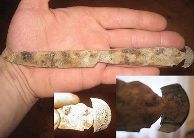

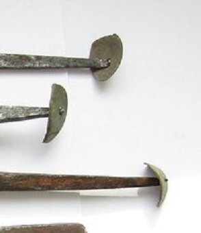

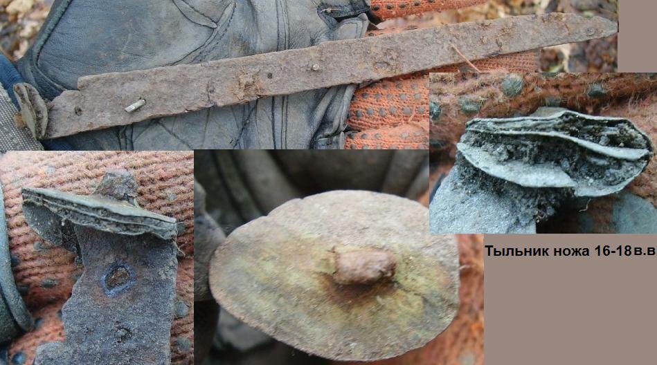

0 Erih Napisano 2 Grudzień 2025 Napisano 2 Grudzień 2025 16 godzin temu, Luckey13 napisał: Coś podobnego, zdaje się? No właśnie, tu można porównać wielkość blaszki i wielkość otworu na trzpień.
0 bert.F Napisano 2 Grudzień 2025 Napisano 2 Grudzień 2025 35 minut temu, bjar_1 napisał: Nooo, teraz to tak. I jaki to okres? nie wiem, ale stare ,XVI-XVII . foto z sieci. 1
