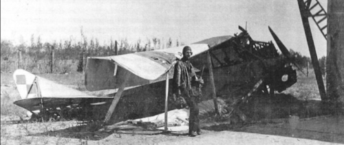

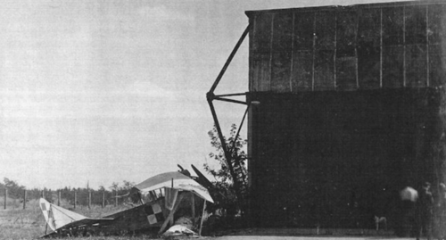

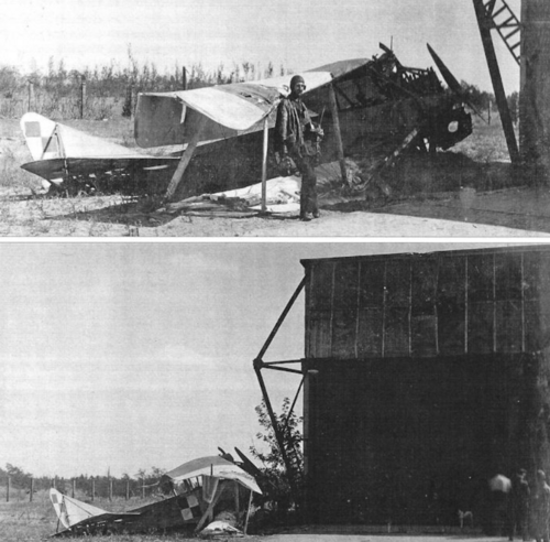

Sedco Express Napisano 17 Sierpień 2020 Napisano 17 Sierpień 2020 Lądowanie w kapucie tej z północy Polski - można więc przyrządzić gołąbki... Sanitarna wersja Hanriot H-28S nr 30.14.S - Puck, 19.11.1928 r. Po tym lądowaniu został skasowany. W publikacjach dot. MDLot można spotkać błędna datę kraksy - 1927 lub lata 1928-30. Podaje się także, że samolot był na stanie MDLot - kwestia dyskusyjna, bo był jedynie przydzielony do bazowania na lotnisku MDLot w Pucku i jego obsługa leżała w gestii personelu MDLot. Do Pucka Hanriot przybył w 1927 r. (latem ?), do 1927 r. samoloty sanitarne podlegały lotnictwu wojskowemu a potem Min.Spraw.Wew. Niejasna jest sytuacja z kosztami eksploatacji ? Kto je ponosił ? Ministerstwo, PCK, MDLot, Siły Zbrojne II RP ? Może ktoś z uczestników Forum ma jakieś informacje w tym temacie ? Do momentu skasowania tzn. w 1928 r. przetransportował tylko jednego chorego. Na drugim zdjęciu - logo Wielkopolskiej Wytwórni Samolotów "Samolot" i jak widać umieszczone nie tylko na stateczniku pionowym ale również na słupkach międzyskrzydłowych.
