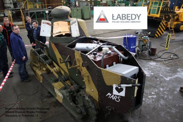

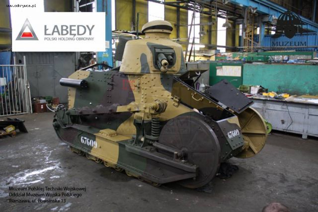

Woodhaven Napisano 25 Październik 2013 Napisano 25 Październik 2013 Renault FT-17 - II Etap dobiega końcaPrace przy montażu hydraulicznego układu napędowego w czołgu Renault dobiegają końca. Gliwicki Zespół realizujący tę część odbudowy czołgu osiągnął zamierzony efekt, który był widoczny w postaci obracających się kół napędowych pojazdu. Zespół napędowy zajął całą tylną część kadłuba. Żaden z oryginalnych elementów "Marsa nie został uszkodzony, a przebieg montażu nie wpłynął negatywnie na stan pojazdu. Równolegle rozpoczął się proces obróbki ogniw "defiladowych, na których czołg pojedzie 11. listopada."
panzerhrabia Napisano 25 Październik 2013 Napisano 25 Październik 2013 jak dla mnie to on jest piękny:) specjalistą od remontów nie jestem ale jak dla mnie to bardzo dobra robotaPozdrawiamM
Hadiuka Napisano 25 Październik 2013 Napisano 25 Październik 2013 Hydrauliczne rozwiązanie napędu jest bardzo oryginalne i w tym przypadku najprostsze - nie wymaga instalacji tradycyjnej skrzyni przekładniowej. Ma bieg do przodu oraz do tylu... Opcja wydaje się najmniej inwazyjna w strukturę pojazdu i daje możliwość zainstalowania oryginalnego układu napędowego. Super.
Tomek_+_Praga Napisano 25 Październik 2013 Napisano 25 Październik 2013 Hadiuka - najfajniejsze jest to, że cały układ został zabudowany wewnątrz czołgu pomiędzy oryginalnymi elementami. Nic z zachowanej substancji zabytku nie zostało wyjęte, uszkodzone lub zmodernizowane". Jedynie kilka śrub (tych już dorabianych) zostało wymienionych na dłuższe aby stelaże pod podzespoły trzymać.I za to ogromne podziękowania należą się pracownikom Bumaru w Gliwicach - poskładanie tej układanki wewnątrz wąskiego FT proste nie było.

Landszaft Napisano 29 Październik 2013 Napisano 29 Październik 2013 Akurat w tym niestety lew-1988 ma rację . Rosja miała czołgi zdobyte w wojnie Polsko-Bolszewickiej 6 szt ale też niestety zdobyła takie na iałych" bodajże w Odessie lub na Krymie a czy zakupiono kilka takich pojazdów w latach 20 tego niestety nie wiemy, a prawdopodobnie tak aby mieć rozwiązania do projektowania czołgu MC1 (T18). Tak że to nie tylko były pojazdy zdobyte w Polsce. A po za tym ten kto zna budowę pojazdu wie doskonale czy to tank Polski czy też nie . Pytanie jakiej były konstrukcji koła przednie Polskie w polskich" Renówkach w latach 20 a jakie są koła renówki która przyjechała z Afganistanu ?? I tyle w temacie i aż tyle .
Trooper85 Napisano 29 Październik 2013 Napisano 29 Październik 2013 Słusznie Landszaft prawi. Z armią Hallera do kraju trafiły czołgi z drewnianymi kołami napinającymi. Koła stalowe pojawiły się na Renówkach dopiero w latach dwudziestych. To by wskazywało na wóz pozyskany przez Rosjan po 1920 roku. Oczywiście wymiany kół nie można wykluczyć, ale to już trochę za daleko posunięte spekulacje.Chociaż jest jedno ale"Przynajmniej dwa zdjecia polskich Renówek datowane na 1921 rok, na których widać stalowe koła... Informacji kiedy dokładnie wprowadzono taką modyfikację jak na razie nie znalazłem.
Tomek_+_Praga Napisano 30 Październik 2013 Napisano 30 Październik 2013 I nie zapominajmy, że Rosja nie była jedynym możliwym źródłem pozyskania FT do Afganistanu. Szans na 100% udowodnienie pochodzenia tego egzemplarza raczej nie ma. Pozostaną jedynie hipotezy - mniej lub bardziej prawdopodobne.Bo nawet drewniane" koła nie są argumentem przeciw temu, że to nasz czołg. Koło napinające jest elementem podlegającym szybkiemu zużyciu a w konsekwencji wymianie - zresztą dość prostej technicznie. I mogło zostać wymienione niejednokrotnie w trakcie służby FT w Afganistanie. Ale czy było - tak jak napisał Trooper85 możemy tylko spekulować.Natomiast przykre jest to co piszą dziennikarze - głupia pogoń za sensacją i denne przygotowanie merytoryczne. Gdyby mieli jeszcze odrobinkę samokrytyki i oczekiwali autoryzacji tekstów to bawołów byłoby znacznie mniej. A tak podnoszą jedynie ciśnienie...
