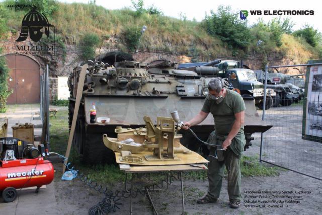

predi888 Napisano 6 Sierpień 2013 Napisano 6 Sierpień 2013 Może głupie pytanie,ale z jakiego okresu była farba z którą ft 17 przyleciał do Polski ?
kubulek Napisano 7 Sierpień 2013 Napisano 7 Sierpień 2013 http://www.youtube.com/watch?v=OHlETOh59ic4.30 do 4.45 mowa opodkładzie.
PATRON Napisano 8 Sierpień 2013 Napisano 8 Sierpień 2013 o ile dobrze pamiętam minia jest czerwona ( pomarańczowa), reaktywne czerwone ( pomarańczowe) też są więc pozwalam sobie nie rozumieć do końca.
brodaamor Napisano 8 Sierpień 2013 Napisano 8 Sierpień 2013 Podkłady reaktywne są w różnych kolorach. Używam Novol, który jest czerwony i Nexa, która jest żółta.
kubulek Napisano 9 Sierpień 2013 Napisano 9 Sierpień 2013 0.44 sek. mówi sama za siebie ,W instrukcji farb reaktywnych jest mowa , że powinny one być jak najszybciej zabezbieczone następną powłoką malarską ,gdyż wchodzą w reakcję z tlenem z powietrza.
kubulek Napisano 9 Sierpień 2013 Napisano 9 Sierpień 2013 1.04 widać typowe łzy malarza" stalowej farby, którą jest pokryty cały kadłub.
Lukas P Napisano 10 Sierpień 2013 Napisano 10 Sierpień 2013 Położyli minię a potem szary podkład jak do malowania samochodów. Wszystko zgodnie ze sztuką jak dotąd. Teraz tylko czekać czy kamuflaż będzie jak trzeba, a nie jak w filmie Hoffmana.
Jacek Dąbrowski Napisano 10 Sierpień 2013 Napisano 10 Sierpień 2013 Co położyli a co nie okaże się 15 sierpnia. Może warto poczekac i samemu pooglądac rdzę która wyjdzie?

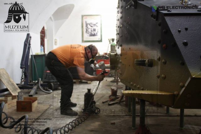

Landszaft Napisano 16 Sierpień 2013 Napisano 16 Sierpień 2013 Widać że FT 17 jest już skompletowany w wszystkie blachy pancerne , jako robota zewnętrznie bardzo ładnie wygląda . Szkoda tylko że muzeum nie chciało skorzystać z ofert osób które posiadają części oryginalne oraz części oryginalne pancerzy , nie podjęło nawet próby rozmów mimo ze informowano je o możliwości otrzymania tych elementów. Widać że taniej i szybciej jest wstawić kopię blachy niż zawracać sobie gitarę o pozyskanie oryginałów, no ale widać presja jak najszybszego skończenia jest większa niż pełne oryginalne skompletowanie pojazdu. No ale o tym już pisałem
Flachenty Napisano 20 Sierpień 2013 Napisano 20 Sierpień 2013 Jako, że to mój pierwszy post na tym forum więc witam wszystkich użytkowników.Dla wszystkich chętnych mam informację.Renault FT do 20 września jest wystawiony w MWP w Warszawie na Alejach Jerozolimskich. Po 20 września zaczyna się kolejny etap renowacji.Jestem od wielu lat jednym z wolontariuszy działającym w MPTW (oddział MWP)i jedną z wielu osób która brała czynny udział w odbudowie Reni. Wracając do tematu. Z oryginalnymi elementami pancerza jest jeden ale za to bardzo poważny problem. O ile otwory mocujące płyty pancerne były robione bardzo dokładnie (jeśli chodzi o odległości otworów) o tyle same wymiary płyt były wykonywane w olerancji" + - 5mm, w związku z tym dopasowywanie elementów z innych egzemplarzy mija się z celem (cięcie czy spawanie oryginalnych płyt nie wchodzi w rachubę)za to sensownym było dorobienie nowych elementów do tego konkretnego egzemplarza (i nie taniej ani wcale nie szybciej).
Jacek Dąbrowski Napisano 21 Sierpień 2013 Napisano 21 Sierpień 2013 O ile otwory mocujące płyty pancerne były robione bardzo dokładnie (jeśli chodzi o odległości otworów) o tyle same wymiary płyt były wykonywane w olerancji" + - 5mm, w związku z tym dopasowywanie elementów z innych egzemplarzy mija się z celemRozwiń to. Bo jak ja rozumiem to jakiś Francuz siedział sobie z wiertarką i naparzał te otwory sobie a muzom? Produkcja seryjna a zostawała tolerancja dla inwencji twórczej robotnika?PozdrawiamP.SWiększego bezsensu dla własnej niemocy , niechęci , czy wręcz ignorancji nie mogłeś zapodac
PATRON Napisano 21 Sierpień 2013 Napisano 21 Sierpień 2013 też nic nie rozumem z tego wywodu o odległościach otworów i tolerancjach płyt..ale zapewne autor miał na myśli że płyty z jednego nie pasują do drugiego ze względu na rozstawienie otworów....i to jest dosyć oczywiste i występuje we wszystkich pojazdach pancernych lat 20-30....ale nie moje małpy....itd.a tak nawiasem mówiąc to te otwory faktycznie naparzano w okolicach wymiarów i to szeroko rozumianych okolicach...
Jacek Dąbrowski Napisano 21 Sierpień 2013 Napisano 21 Sierpień 2013 Patron , to co piszesz że niepase to kumam. Tylko nie kumam jak , skoro mając ofertę na oryginał płyt , nie skożystac z niej? Tak robiliście przy Siódemce? Mieliście namiarę na oryginalną płytę czy element a cieliście nową? Toć w stelarzy otwór da się przestawic . Z zewnatrz widac nie bedzie.Pozdrawiam
PATRON Napisano 21 Sierpień 2013 Napisano 21 Sierpień 2013 ja się z Tobą Jacek zgadzam , tego też nie łapie , ale rozumiem że nie chcieli wiercić stelaża, oczywiście jak są oryginały płyt to też bym wolał oryginały (kosztem nawiercenia dodatkowych otworów)ale to już jest kwestia jakiegoś kompromisu na który nie każde muzeum może (chce) się godzić Bardziej zastanawiający jest fakt że nie odpowiadano ludziom oferującym pomoc (przekazanie części)a to jest po prostu nie ładne" delikatnie nazywając ....ale na szczęście nie moje małpki ...itd
Flachenty Napisano 21 Sierpień 2013 Napisano 21 Sierpień 2013 Flachenty najpierw się rozmawia z ludźmi co mają detale i chcą je przekazać muzeum i ustala się co posiadają , Niestety mimo wysyłania e-maili i zdjęć różnych elementów "nie tylko pancerzy które np. ja mam w posiadaniu a brak ich ewidentnie w czołgu odzew z muzeum zerowy."Jak pisałem jestem wolontariuszem a nie decydentem w tej sprawie. Nie mam zielonego pojęcia dlaczego nic się nie działo w tej sprawie.Może jeszcze się ktoś odezwie. W Reni na szczęście zawsze dorabiany element można spróbować wymienić na oryginał. Po powrocie z zasłużonych urlopów relacja na pewno się pojawi. Zwróćcie tylko uwagę, że termin na wykonanie pierwszego etapu był że się tak wyrażę dość zabójczy". Bo jak ja rozumiem to jakiś Francuz siedział sobie z wiertarką i naparzał te otwory sobie a muzom? "ale zapewne autor miał na myśli że płyty z jednego nie pasują do drugiego ze względu na rozstawienie otworów...."A właśnie nie. Otwory w płytach są jak z szablonu we wszystkich pomierzonych egzemplarzach. Problem w tym , że płyty nie trzymają wymiarów zewnętrznych (np. lewa tylna różni się od prawej tylnej o ponad 5mm w długości !!!)Dokładnie wygląda to tak, jakby każda płyta była docinana z zapasem a dopiero po zamocowaniu jej do szkieletu wanny była docinana na wymiar (przynajmniej w długości) i tak płyta po płycie. Post został zmieniony ostatnio przez moderatora PATRON 13:14 23-08-2013

sidi Napisano 25 Sierpień 2013 Napisano 25 Sierpień 2013 Witam Jedno małe pytanko tylko wtrące - ale ta tylna płyta wanny którą MWP posiadała na stanie jeszcze przed pozyskaniem Renault 17 w Afganistanie jakimś dziwnym trafem pasuje po zamontowaniu jej w afgańskiej renówce mimo że jest z innego egzemplaża ? czy nie pasuje ? bo z tego co zrozumiałem z niektórych wywodów to te wszystke blachy były indywidualnie docinane do każdego czołgu ? :-)))
