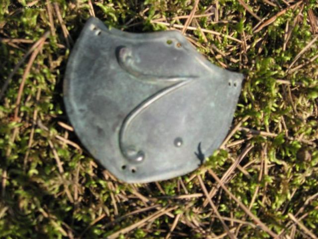

Witam! Dzisiaj trafiła mi się zagadkowa tarcza z cyfrą 7. Wyszła w zasadzie bez kontekstu na pozycjach z 1944, ale w okolicy starego traktu, towarzyszyła jej też monetka 5 groszy polskich z 1822 roku. Tarcza jest solidnie wykonana, z tyłu ma ślady zaczepu, posiada też dziurki do przyszycia tarczy do ubrania lub jakiegoś elementu wyposażenia. Pokryta jest piękną, gładką warstwą szlachetnej patyny, niemal jak szkliwem. Pozostaje tylko pytanie - co to dokladnie jest? Gdzie było noszone? Emblemat z numerem pułku? Z ładownicy, pasa od bandoliera, czaka? XIX wiek nie jest moją specjalnością, liczę na pomoc kolegów bardziej obeznanych w XIX-wiecznym umundurowaniem i ekwipunkiem. Pomożecie?

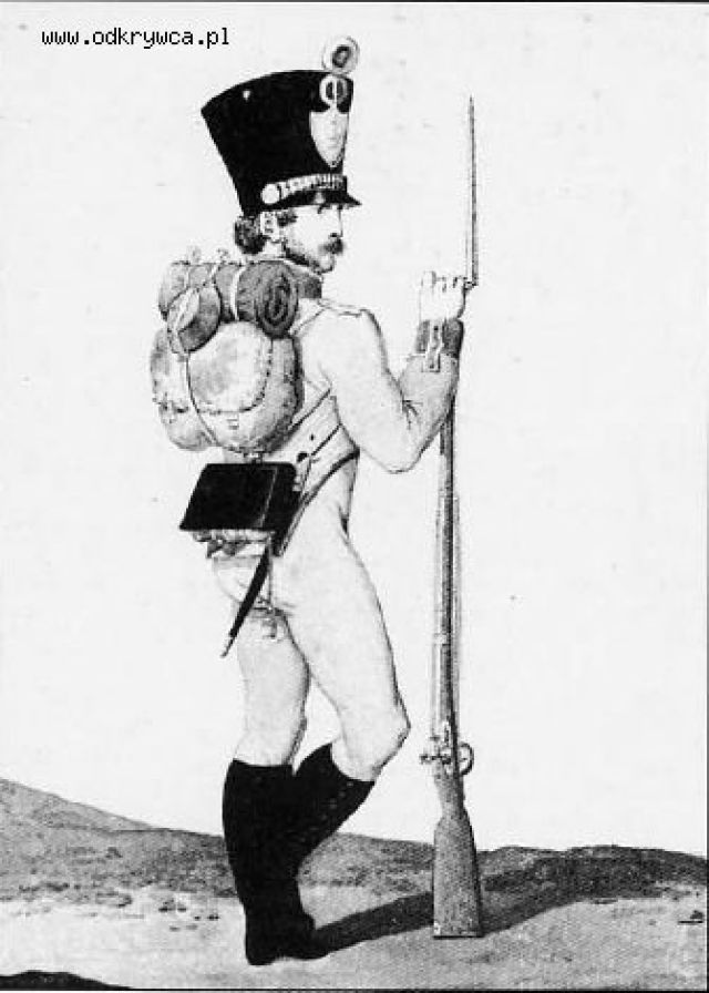

A jesteś Dawid pewien, że nic nie ma na temat CK Armii w początkach XIX w. po niemiecku?
Pozdrawiam

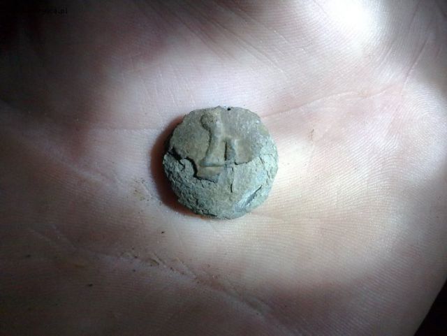

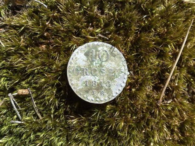

W sumie w promieniu ok. 100 m. od miejsca wykopania tarczki wyszły 4 przedmioty:
1. 5 groszy polskich 1821 (w jednym dołku z tarczką)
2. 10 groszy 1813
3. 1 kopiejka Aleksandra II 1855
4. guzik cynowy z cyfrą 4
Czyli nic jak na razie sie nie wyjaśniło, żaden z przedmiotów podniesionych z najbliższego otoczenia nie czyni wyraźnego kontekstu dla tarczki. Cóż, trzeba próbować ponownie, a miałem cichutką nadzieję na jakiś guziczek z 7-ką, lub inne znalezisko, pomocne w wydatowaniu i identyfikacji tarczki...
Z borsuczym pozdrowieniem!
guzik jest rosyjski, monetka XW już prędzej pasuje kontekstem w kierunku tarczki.

Choć to nie ja znalazłem tarczkę z cyfrą 7 to jednak byłem współuczestnikiem wyprawy w dniu, w którym ona została odkryta i jest mi tak samo bliska jak właścicielowi. Zatem postanowiłem drążyć temat dalej bo sprawa niewątpliwie jest interesująca i odpuścić gdy wyczerpią się wszystkie możliwości. A do mety jeszcze daleko... chyba.
Po ponad 5 latach od znalezienia tarczki czas na analizę i podsumowanie tego co zostało w tej kwestii powiedziane i napisane nie tylko na forach internetowych ale też w mojej prywatnej korespondencji. Większość przypuszcza, że tarczka jest na czako a ściślej czako żołnierza 7. neapolitańskiego pułku piechoty 1811-1814.
I tak i nie.
1. Dlaczego ak" :
a) jak wyżej - bo większość wypowiadających się tak przypuszcza,
b) o tym, że to blacha od czaka świadczą dziurki do zamocowania" cyt. za forumowiczem pomsee, post z 2009-07-05, 08:10:27
c) profil (...) tarczki dowodzi, że była mocowana do czegoś półokrągłego a pas bandoliera jest płaski" cyt. za pomsee 2009-07-07, 07:34:05 . A czako jest półokrągłe.
2. Dlaczego ie":
a) wysokość zaledwie 58 mm więc na czako za malutka", cyt. za pomsee post z dn. 2009-07-05, 13:59:52
b) wygląda tak, jakby centralnie coś kiedyś do tarczki przylegało" cyt. za danieloff 2009-07-06, 16:07:15
Proszę zwrócić uwagę na rdzawy nalot na środku rewersu tarczki. Wygląda tak jakby była przyszyta do czegoś a dodatkowo stykała się z czymś stalowym, więc czako odpada.
c) dziwne jest to ze nie była nabijana ani nie posiada uszek, tylko była naszywana albo mocowana na "okrętkę drucikami" cyt. za 8total4 2009-07-05, 22:39:36 i odp.: według
mnie to znaczy, że była mocowana do materiału a nie skóry. Może do jakiejś części munduru? Bo to małe jakieś jest" cyt. za pomsee 2009-07-05, 22:57:00

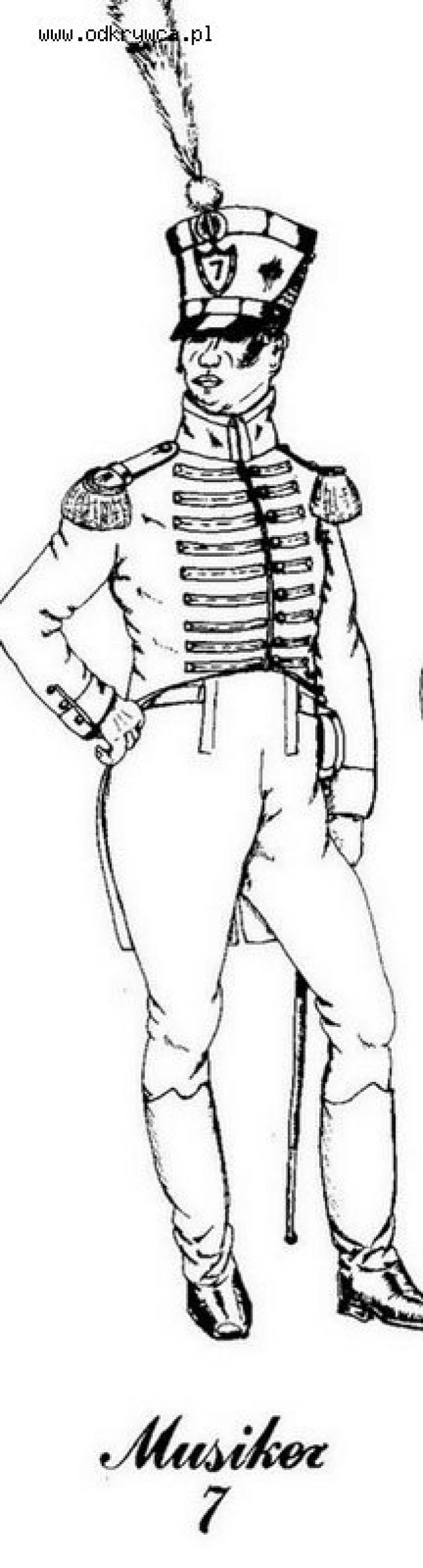

W kwietniu 2013r. na jednym z polskich for napisano: Tarcze tej formy na czakach nosiła piechota Królestwa Neapolu Joachima Murata. Był tam 7 pułk piechoty - Regimento Africano". Dodano zdjęcie fizyliera z 9 pułku neapolitańskiego.
...czyli to co przyszło" kiedyś z rosyjskiego forum ma swoje poparcie :)

Wiem, wiem, odróżniam cyfrę królewską" od umeru pułku", kombinuję tylko, czy były takie tarczki noszone na opaskach naramiennych właśnie z numerami pułków, a nie królewskimi lub książęcymi monogramami.
