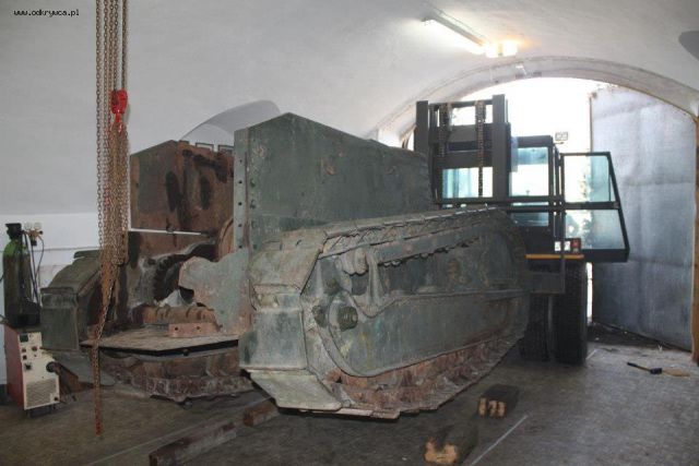

Trooper85 Napisano 2 Marzec 2013 Napisano 2 Marzec 2013 Wieże już zdjęli ale pokrywa włazu kierowcy trzymająca się tylko na sprężynie dalej na miejscu. Ciekawe.Coś dziwnie się gąski na dole układają. Czyżby przy nierównomiernym obciążeniu walnęło zawieszenie skrajnych wózków?

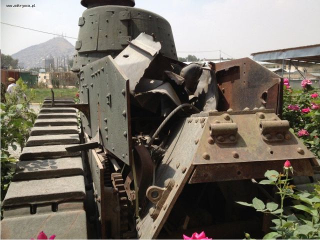

JoncaA Napisano 2 Marzec 2013 Napisano 2 Marzec 2013 A mnie niepokoi jedno - na żadnym zdjęciu w kraju" nie widzę (albom ślepy) tego, co stało w różach w Afganistanie, czyli odkręconego i przystawionego do czołgu jego własnego zadka. Czyżby został zostawiony?
Trooper85 Napisano 2 Marzec 2013 Napisano 2 Marzec 2013 Jak gdzieś pomiędzy Poznaniem, a Warszawą nie zginął to jest.

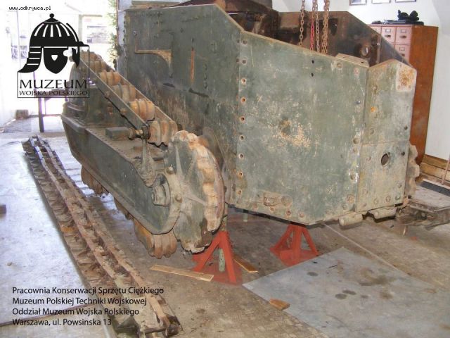

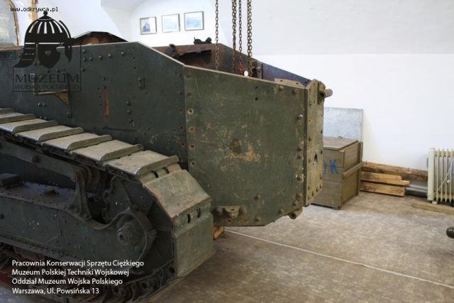

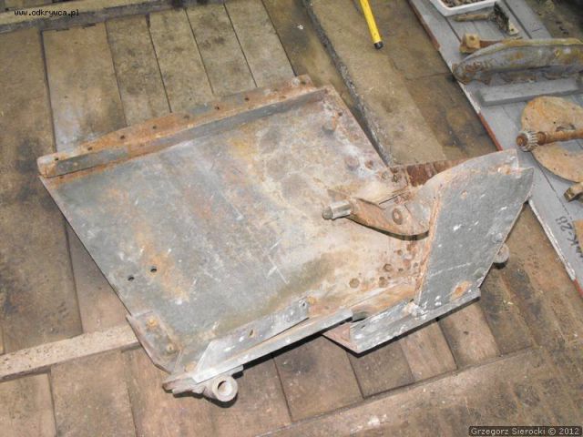

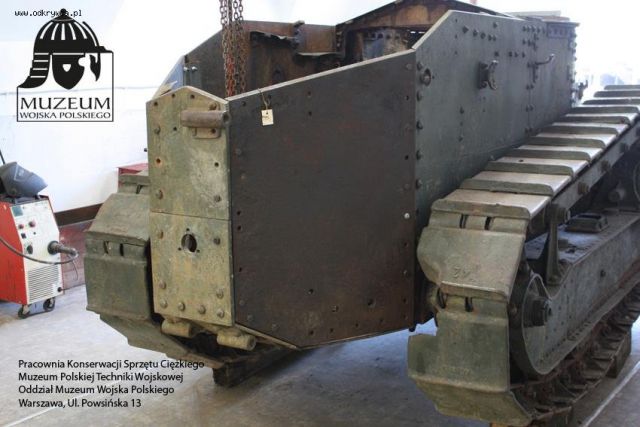

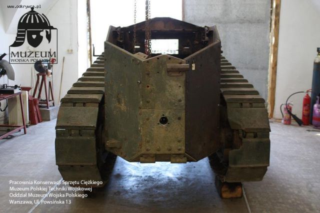

Woodhaven Napisano 4 Marzec 2013 Napisano 4 Marzec 2013 dziś rozpoczęcie demontażu czołgu, jednak chcąc sprawdzić jak wygląda cały kadłub bez pokryw przedziału napędowego przeprowadziliśmy próbny montaż tylnej części pancerza. Poza zachowanymi elementami dołożyliśmy prawą tylną płytę osłaniającą silnik. Powyższy element, znajduje się w zbiorach Muzeum Wojska Polskiego od kilku lat. Kiedy został kupiony, nikt z nas nie przypuszczał, że znajdzie zastosowanie przy odbudowie czołgu. Mimo dużych odkształceń kątowników, które muszą zostać wyprostowane, udało się spasować elementy. Od jutra przystępujemy do prac demontażowych układu kołowo-gąsienicego. W najbliższych dniach pojazd będzie się już tylko „kurczył”…
B Napisano 5 Marzec 2013 Napisano 5 Marzec 2013 W latach 2006-2009 Panzermuseum Thun w Szwajcarii przeprowadziło generalny remont swojego FT. Obecnie jest on całkowicie sprawny. http://com-central.net/index.php?name=Forums&file=viewtopic&t=12554&highlight=thun'Na pewno posiadają oni sporą wiedzę jeśli chodzi o renowacja renówek.

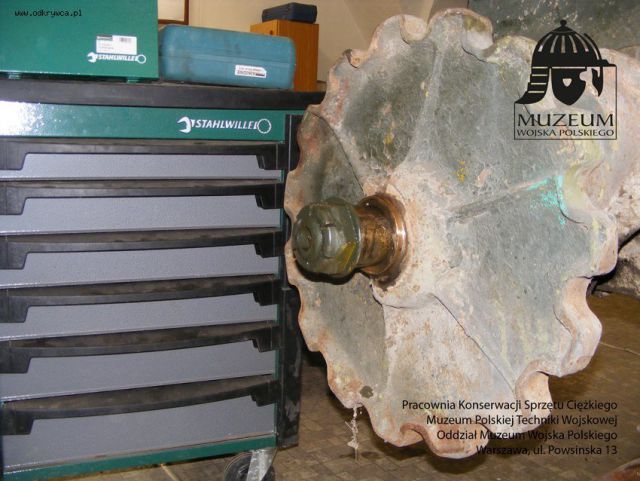

balans Napisano 6 Marzec 2013 Autor Napisano 6 Marzec 2013 Za publikowanie zdjęć z kolejnych etapów prac przy FT-17 +".Za tą płytę pancerną kolejny +".Ale jeżeli ta forteczna kazamata bardzo ubogo wyposażona w osprzęt techniczny, to ta legendarna Pracownia Konserwacji Sprzętu Ciężkiego", to mam mieszane uczucia...Mimo wszystko życzę powodzenia.

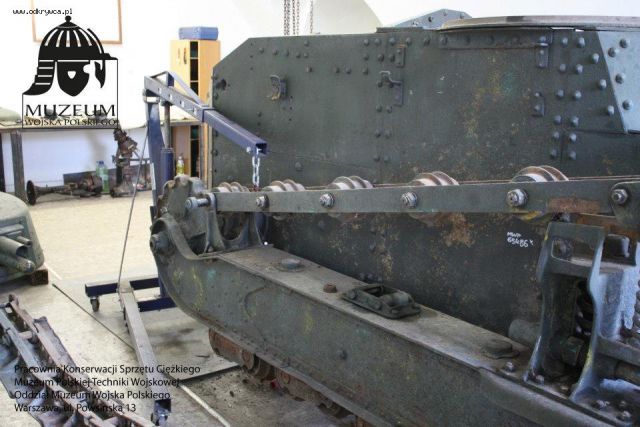

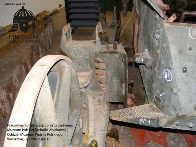

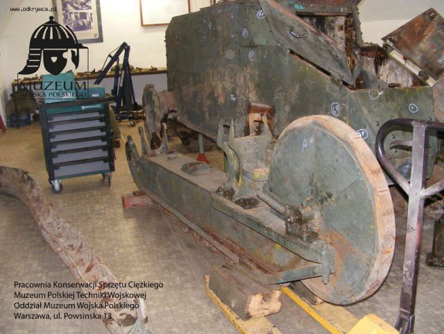

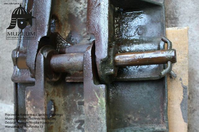

Woodhaven Napisano 6 Marzec 2013 Napisano 6 Marzec 2013 Początek demontażu układu kołowo-gąsienicowego
lew_1988 Napisano 9 Marzec 2013 Napisano 9 Marzec 2013 Zaiste prymitywne warunki remontu, jak na taki pojazd i takie muzeum.
sidi Napisano 9 Marzec 2013 Napisano 9 Marzec 2013 Akurat do demontażu pojazdu to chyba lepszych warunków nie potrzeba , jak na razie to widać dużą metamorfozę w działaniach MWP wreszcie sami wzięli się za robotę i nie zlecili tego remontu jakiemuś zaprzyjaźnionemu z nimi kolesiowi a z takim budżetem o jakim wspominali to mogą nawet w niedługim czasie uposażyć sobie cały warsztat remontowy. Ogólnie duży plus za szybkie rozpoczęcie prac przy czołu oraz za wcześniejsze pozyskanie brakującego elementu pancerza.

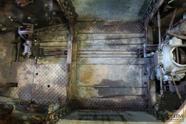

Trooper85 Napisano 12 Marzec 2013 Napisano 12 Marzec 2013 Czekam jak poradzą sobie z napędem (szczególnie jego przeniesieniem).
polsmol Napisano 12 Marzec 2013 Napisano 12 Marzec 2013 Dla mnie ciekawsze jest to co kryje się pod ostatnią warstwą farby. Gdyby usunąć w odpowiednio delikatny sposób może udałoby się ustalić jak ten czołg był pomalowany pierwotnie.
