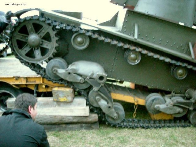

krzysiek Napisano 2 Wrzesień 2009 Napisano 2 Wrzesień 2009 A ja mam jeszcze jedno pytanie - gąsienice są za długie? Czy po prostu nie regulowaliście naciągu? Jest gotowy mechanizm napinania gąsienic?PozdrawiamKrzysiek
PATRON Napisano 2 Wrzesień 2009 Napisano 2 Wrzesień 2009 są odlane nowe wahacze napinające , które nie mają jeszcze wyciętych zębów napinacza , w związku z tym nie można za bardzo napiąć gąsienic bo tak naprawdę nie można zblokować napinacza , dlatego lewa gąsienica jest chlapiąca"PATRON
