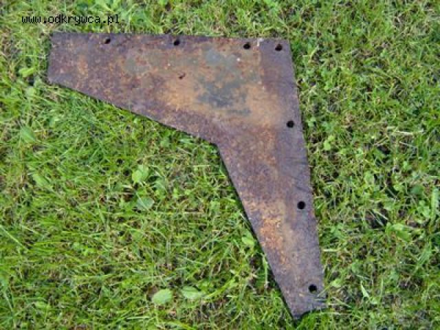

PATRON Napisano 18 Sierpień 2008 Autor Napisano 18 Sierpień 2008 witam,długie milczenie" w temacie POJEKTU 7TP spowodowane było bardzo dużym zintensyfikowaniem przez nas prac nad 7TP , a co za tym idzie połączenie tego z pracą, domem, wakacjami dało nam wszystkim niezłego kopa czasowego, ale ....1/ zostały wykonane boczne blachy wieży- już wywalcowane, docięte obrobione etc.2/ kazamata " radiostacji - dzisiaj odebrane ostatnie elementy 3/ w ostatnich tygodniach dzięki dobrej woli kolegi SZUKAM pozyskaliśmy elementy które pozwoliły na skompletowanie ostatnich elementów mocujących wuzki , a co za tym idzie zostały zamontowane NA GOTOWO wszystkie wózki jezdnena belkach nośnych4/ Dzięki zaangażowaniu pewnej osoby ( jak dla mnie absolutny artysta) udało się wykonać modele, formy i odlać elementy podporowych kół, piasty, podtrzymki mocowania rur nośnych etc co zniwelowało konieczność regeneracji pociętych piast kół podtrzymujących - Marku dziękujemy!!!5/ dzięki uprzejmośći Dziadka DARKA z Wawy- mamy wszystkie cybanty blokujące wózki nośne6/ w wyniku kolejnych wizyt na złomach udało się wyratować przed piecem hutniczym brakująćą blachę zamykającą od lewej strony włazy kierowcy ( tzw rójkąt") co pozwoliło na ostateczne zamknięcie w 100% przodu wanny oraz dało możliwość ostatecznego umocowania na zawiasach klap włazów kierowcy7/KIBICUJEMY ekipie która stara się pozyskać koła napinające wraz z wahaczami ( nieskromnie sie przyznam że też w tym biorę udział ;-)))))))8/ są widoki na kompletne gąsienice, ale jeszcze trzeba czasuZdjęcia 7TP w formie ostatecznej ujrzą światło dzienne dopiero po prezentacji w Tomaszowie...inaczej nie będzie niespodzianki:-)PZDRFundacja Wojskowości PolskiejPATRON, panzergrześ, Akadi, Hartman, Olops.Aaaaaaaaaaaa, i jeszcze jedna nowinka :-)zabudowa silnikowa już jest montowana ostatecznie:-)Post został zmieniony ostatnio przez moderatora PATRON 18:46 18-08-2008

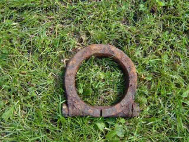

PATRON Napisano 18 Sierpień 2008 Autor Napisano 18 Sierpień 2008 jeden z czterech cybantów mocujących wózki na belce nośnej.

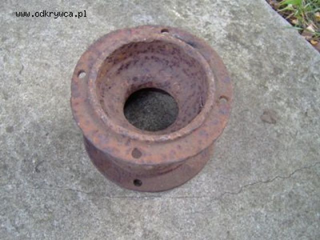

PATRON Napisano 18 Sierpień 2008 Autor Napisano 18 Sierpień 2008 oryginalna piasta koła podtrzymującego, posłużyła za bazę do wykonania odlewów longwood - specjalnie dla ciebie poprawiłem błąd ortograficzny :-)))) ty widze jak moja żona nie możesz przeżyć kaleczenia języka :-) dzięki
