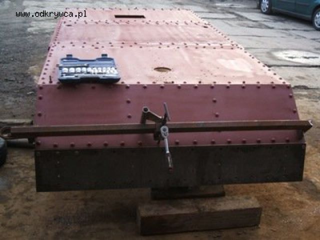

PATRON Posted January 3, 2008 Author Share Posted January 3, 2008 Witam w nowym roku,minęły ponad dwa lata gdy rozpoczęliśmy na tym forum relację z odbudowy czołgu 7TP. jak dotąd nasze wątki dorobiły się około 60.000 wyświetleń, co wydaje nam się świadectwem dużego zainteresowania tematem. Pomimo niezwykłej ubogości" dokumentacji udaje nam się jak dotąd posuwać z pracami do przodu. Dzięki powołaniu do Zycia Fundacji Wojskowości Polskiej oraz dobrej woli wielu ludzi z całej Polski prace dotarły do etapu gdy podjęta została decyzja o rozpoczęciu ostatecznego montażu czołgu.W miesiącu listopadzie 2007 na wniosek Grzegorza ( panzergrzesia) oraz przy pełenj aprobacie pozostałych członków zarządu Fundacji została podjęta decyzja o skierowaniu wszystkich możliwych środków finansowych na PROJEKT 7TP. efektem pracy Grzegorza przy współudziale reszty Fundacji jest stan jaki mamy na dzisiaj, czyli trwający ostateczny montaż .Została zbudowana nowa rama wanny w pełni zgodna z oryginalną i spełniająca wszystkie wymagania wytrzymałościowe.Zostały zrekonstruowane brakujące płyty pancerne.całość jest montowana na nowo wykonane ( zgodne z oryginałem) śróby hartowane.Przedstawiam poniżej efekt dotychczasowych prac nad 7TPJednocześnie zapraszam do śledzenia programu Było nie minęło na TVP INFO , gdzie wspólnie z redaktorem Sikorskim będziemy starali się pokazać a żywo " efekty .Pozdrawiamy Fundacja Wojskowości PolskiejPanzergrześ, Akagi, Hartmann, PATRON, Olo Link to comment Share on other sites More sharing options...

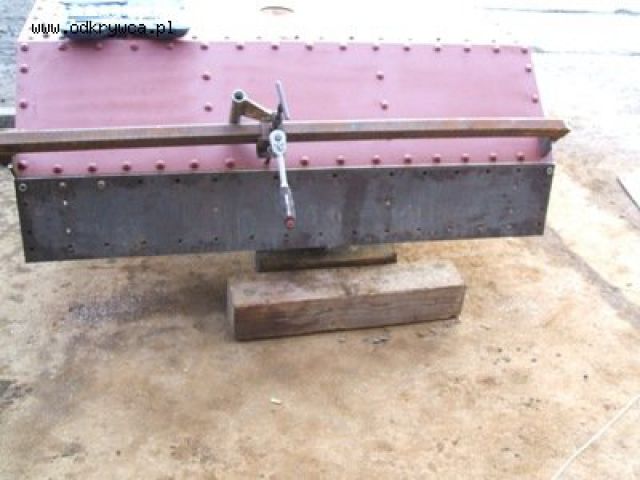

PATRON Posted January 3, 2008 Author Share Posted January 3, 2008 Przykład prostowania płyty ....PATRON Link to comment Share on other sites More sharing options...

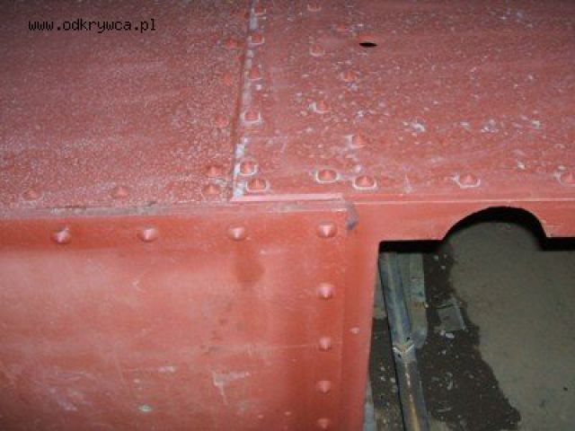

PATRON Posted January 3, 2008 Author Share Posted January 3, 2008 widok od wewnętrznej strony płytPATRON Link to comment Share on other sites More sharing options...

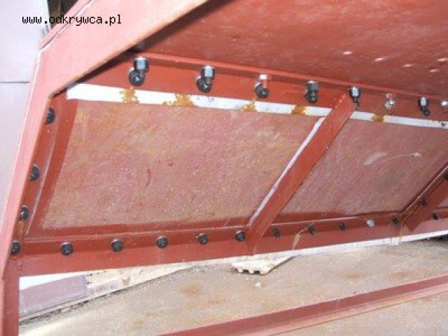

PATRON Posted January 3, 2008 Author Share Posted January 3, 2008 podłoga w pełnej krasie....czyli jeżyk...PATRON Link to comment Share on other sites More sharing options...

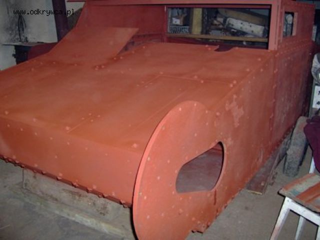

jotes Posted January 16, 2008 Share Posted January 16, 2008 Wiem, że może to zakrawać na upierdliwość z mojej strony, zwłaszcza w takiej chwili.Ale skoro zdecydowaliście się zamontować tę płytę z okienkiem", to pewnie pytania o nią pojawią się jeszcze wiele razy. Gorzej, że na tym forum widzieliśmy jej zdjęcia z drugiej strony wozu. Zbiorowa halucynacja? Link to comment Share on other sites More sharing options...
akagi Posted January 16, 2008 Share Posted January 16, 2008 Widzisz jotes, poprostu bardzo wiele rzeczy wychodzi dopiero jak sie składa te klocki. Dlatego to idzie wolno. Cała zasługa w tym naszego głównego twórcy panzergrzesia. dzieki temu udaje sie rozwiązać wiele zagadek. Ale do końca jeszcze daleko. Link to comment Share on other sites More sharing options...
jotes Posted January 16, 2008 Share Posted January 16, 2008 Ja to wszystko rozumiem. Chodziło mi raczej o mały komentarz co do tej ciekawostki. Link to comment Share on other sites More sharing options...
PATRON Posted January 16, 2008 Author Share Posted January 16, 2008 kwestia blaszki:blacha posiada podfrezowanie pod pierścień podwieżowy a z racji tego że pierścień wychodził po stronie lewej nie jest możliwe żeby pierwotnie ( znzaczam słowo pierwotnie) była ona blachą zabudowy podwierzowej ze strony prawej ponie2waż prawa strona nie posiadała takiego podfrezowania. należy zaznaczyć iż pojazd ze zdjęcia jest przerobiony przez niemców na ciągnik. docelowo w odbudowywanym pojeździe blacha z okienkiem" będzie zastąpiona blachą bez okienka celem zachowania pierwotnej konstrukcji 7TPPZDR PATRON - FWP Link to comment Share on other sites More sharing options...
jotes Posted January 16, 2008 Share Posted January 16, 2008 OK, dzięki, takie wyjaśnienie mi wystarcza :) Link to comment Share on other sites More sharing options...
