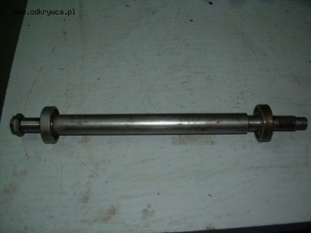

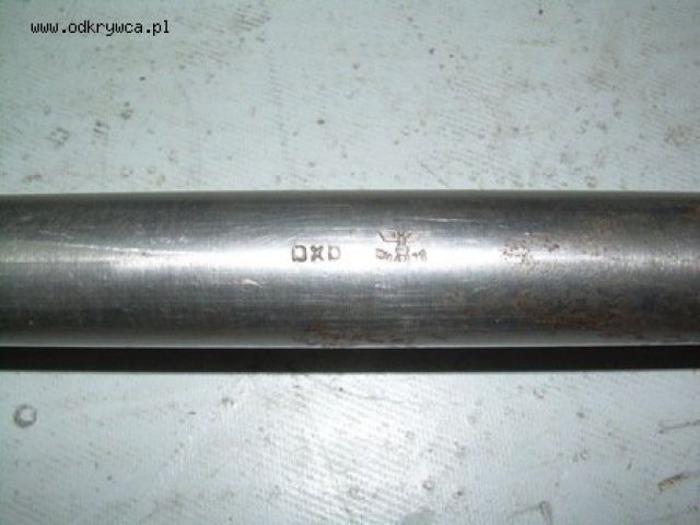

jc1234 Napisano 5 Marzec 2009 Autor Napisano 5 Marzec 2009 Koledzy montuja armatę i jej elementy. W trakcie naprawy róznych detali wychodza ciekawe bicia. Pojawija się na elemntach, których bym raczej się nie spodziewał. Jacek
