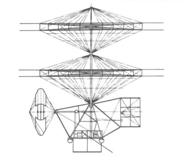

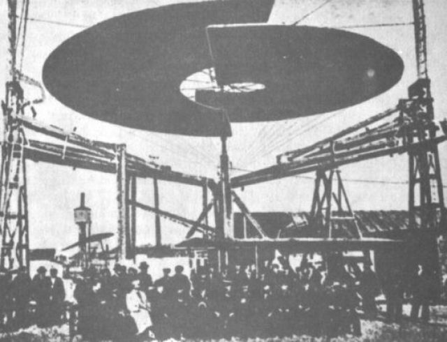

Grzesio Napisano 12 Styczeń 2005 Napisano 12 Styczeń 2005 Jest o tym w Wiropłatach w Polsce" R. Witkowskiego.W 1903 roku wiropłat aeroplan rotatywny" zaprojektowany został przez Józefa Lipkowskiego, dyrektora naczelnego Zakładów Putiłowskich w Petersburgu. Miał on mieć dwa przeciwbieżne współosiowe wirniki średnicy 16 m, każdy z dwoma łopatami" o obrysie połowy koła. W r. 1905 przeprowadzono próby naziemne takiego wirnika, wykazał on niewystarczającą w stosunku do założeń prędkość obrotową (40 obr./min) i siłę nośną (778 kg), wobec czego dalsze próby przerwano.Oprócz tego powstały jeszcze w l. 1907-1908 dwa napędzane siłą mięśni (czyt. nielatające) pionowzloty - Cz. Tańskiego i Stibor 2" A. Ostoi-Ostaszewskiego.PzdrGrzesiu

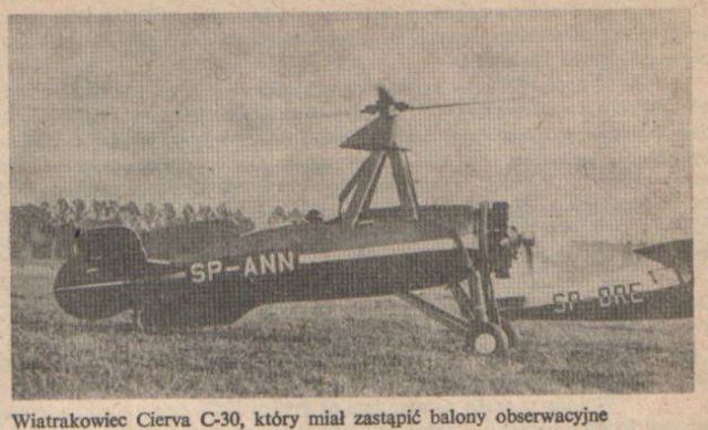

samun1 Napisano 13 Styczeń 2005 Napisano 13 Styczeń 2005 Ostatnio czytałem książeczkę Lotnisko Toruńskie 1920-45 K.Słowińskiego natrafiłem na takie info.Wiatrakowiec Cierva C-30 był testowany dla wojska w celu zastąpienia balonów obserwacyjnych w Toruniu był sprowadzony z Angli przez dow.płk pil Bolesława Stachonia niestety nie sprawdził się w testach poligonowych zawodziła łączność,brak możliwości uzbrojenia,nie było miejsca na spadochrony dla załogi.Miał on w przeciwieństwie do śmigłowca ,normalny silnik lotniczy,z smigłem ciągnącym ,a wirnik obracający się w skutek ruchu postępowego wytwarzał siłę nośną ,miał krótki rozbieg mógł zawisnąć w powietrzu i lądować pionowo.Pozdrawiam.

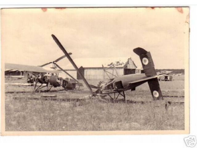

samun1 Napisano 16 Styczeń 2005 Napisano 16 Styczeń 2005 Tu są zniszczone wiatrakowce Cierva prawd.bryt.lub francuzkie...

bodziu000000 Napisano 26 Styczeń 2005 Napisano 26 Styczeń 2005 Rysunek śmigłowca Józefa Lipkowskiego z roku 1903.Zdjęcia i rysunek wzięte z książki Ryszarda Witkowskiego Wiropłaty w Polsce".PzdrBodziu
bodziu000000 Napisano 26 Styczeń 2005 Napisano 26 Styczeń 2005 Jeden z wirników śmigłowca Lipkowskiego , przygotowany do prób naziemnych w Putiłowskich Zakładach Metalurgicznych w Petersburgu w 1905 roku.

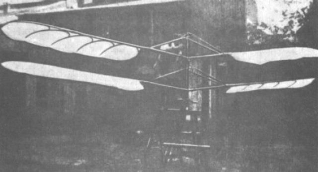

bodziu000000 Napisano 26 Styczeń 2005 Napisano 26 Styczeń 2005 Śrubowiec Czesława Tańskiego z roku 1908 (wersja z napędem ręcznym).

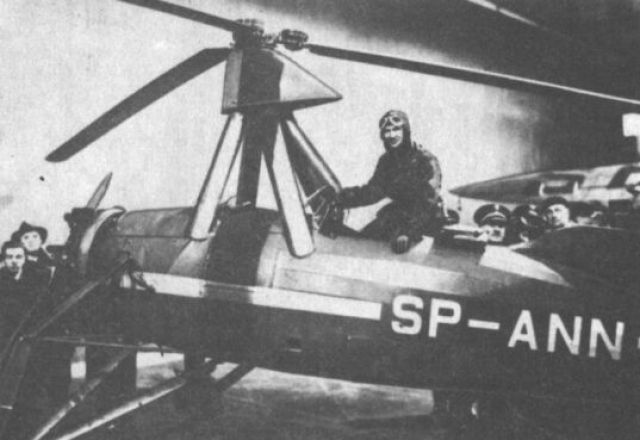

bodziu000000 Napisano 26 Styczeń 2005 Napisano 26 Styczeń 2005 Wiatrakowiec Cierva C.30A po przylocie do Warszawy w grudniu 1934r. W kabinie ppłk pil. Bolesław Stachoń.

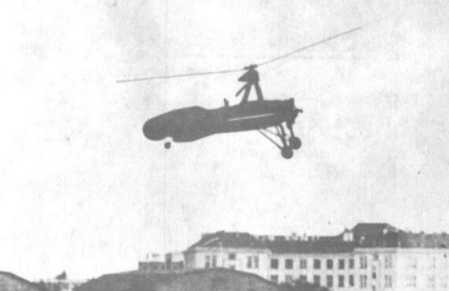

bodziu000000 Napisano 26 Styczeń 2005 Napisano 26 Styczeń 2005 Wiatrakowiec Cierva C.30A podczas publicznej demonstracji na Lotnisku Mokotowskim we wrześniu 1935r.
samun1 Napisano 11 Luty 2005 Napisano 11 Luty 2005 Wracając do wiatrakowca Cierva znalazłem jeszcze jedno zdięcie..skan z prasy z 1929r

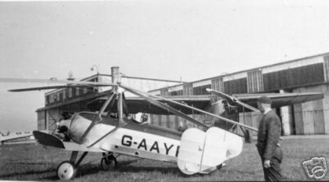

samun1 Napisano 15 Kwiecień 2005 Napisano 15 Kwiecień 2005 Zdięcie wiarakowca na.ebay.http://cgi.ebay.de/ws/eBayISAPI.dll?ViewItem&category=15504&item=6171121323&rd=1
