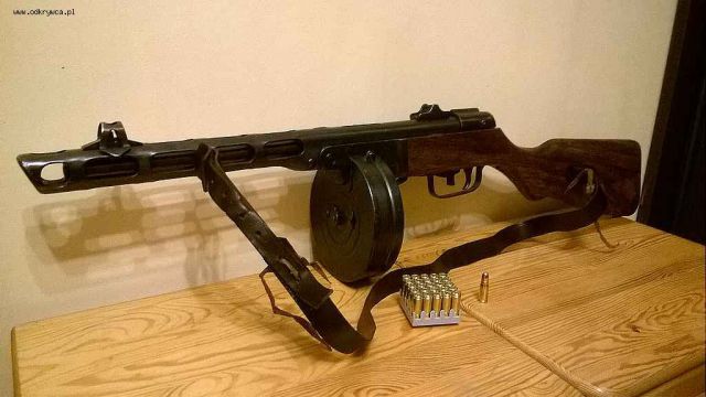

skolcio Napisano 23 Styczeń 2017 Napisano 23 Styczeń 2017 No i przyjechała. :) Rok 1944, fabryka Molot. Stan magazyn, pasek nośny oryginał wojenny (1942r.) mocowany na skórzane rzemienie. Broń przeszła remont po wojnie i jest w doskonałym stanie technicznym. W niedzielę ślicznotka pokaże co potrafi na strzelnicy. :)

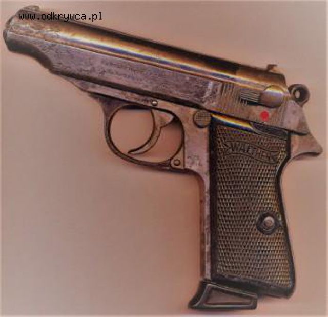

zancus Napisano 24 Styczeń 2017 Napisano 24 Styczeń 2017 Dawno nie zamieszczałem moich. Walther PP oczywiście rok 1942
MarcinP Napisano 24 Styczeń 2017 Autor Napisano 24 Styczeń 2017 Skolcio, amunicję masz fuuuj" - zachomikuj skądś choć parę paczek prawdziwej. Jakby co, podpowiem gdzie i za ile, ale to już napisz do mnie by nie robić reklamy na forum ;)A pepeszka zacna !Zancus - walterek bez nowoczesnych znaczków nabitych?
zancus Napisano 25 Styczeń 2017 Napisano 25 Styczeń 2017 Nie zauważyłem. Wygląda, że przeleżał w szmacie wiele lat.
skolcio Napisano 25 Styczeń 2017 Napisano 25 Styczeń 2017 MarcinP. Właśnie szukam fajnej ammo. Już piszę :)

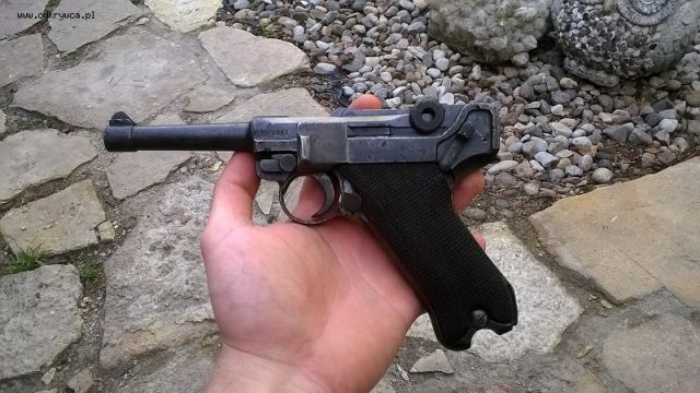

skolcio Napisano 28 Sierpień 2017 Napisano 28 Sierpień 2017 Dawno nic nie było no to niech będzie zgodne P08 z 1935r. Oberndorf :)

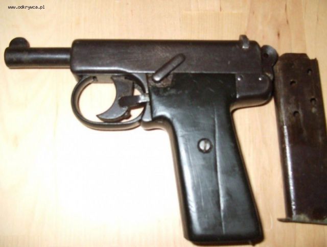

zancus Napisano 5 Wrzesień 2017 Napisano 5 Wrzesień 2017 Taka ciekawostka. Webley & Scott model 1905 modyfikacja 1906. Konstrukcja prosta jak budowa cepa.

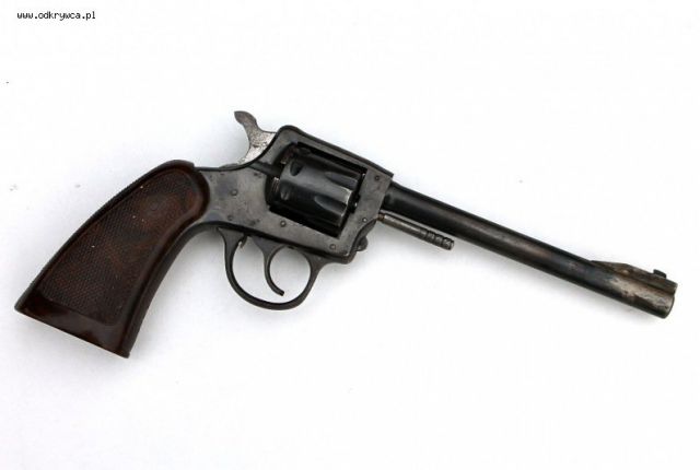

zancus Napisano 7 Październik 2017 Napisano 7 Październik 2017 Raczej mało rozpowszechniony u nas H&R Arms Worchester Mass. U.S.A. Rewolwer model 922 Kaliber .22 LR. Rocznik 1944.

Jedburgh_Ops Napisano 5 Grudzień 2017 Napisano 5 Grudzień 2017 @ zancus - Raczej mało rozpowszechniony u nas H&R Arms Worchester Mass. U.S.A. Rewolwer model 922 Kaliber .22 LR. Rocznik 1944"Ciekawa sztuka i rocznik. Broń mało znana i niedoceniana, pewnie dlatego, że nie używana przez amerykańskie siły zbrojne. Trochę podobnie, jak zapomniany dziś drugowojenny rewolwer Colt Commando .38 Special, który też nie zetknął się z siłami zbrojnymi, a pozostał tylko dla policji i innych służb wartowniczo-porządkowych. Produkowany tylko na rynek USA i w zastępstwie odebranych (na front) służbom cywilnym Coltów M1911. Tak, czy siak, ciekawy masz rewolwer i z ciekawego rocznika.

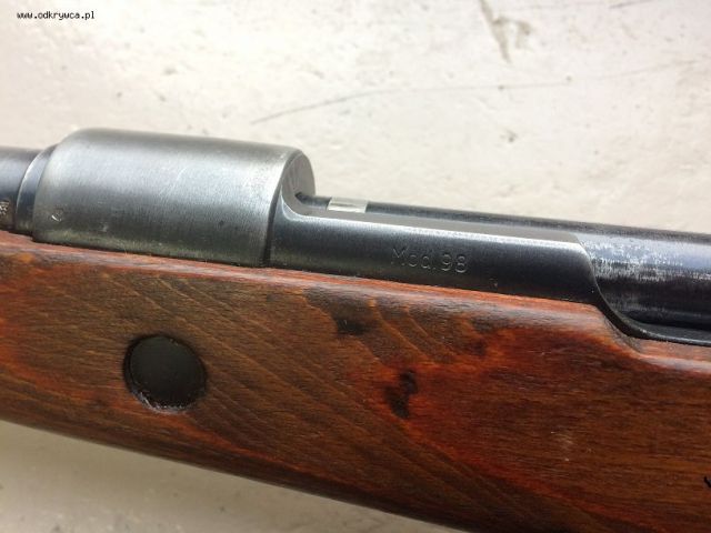

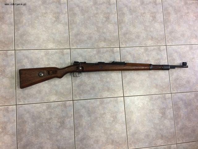

kribmw Napisano 10 Luty 2018 Napisano 10 Luty 2018 Witam zakupiłem mausera model 98 ale niestety na komorze nie ma żadnych bić najprawdopodobniej zostały zeszlifowane w związku z tym mam pytanie czy na podstawie nr broni da się określić datę produkcji karabinu i ewentualnie producenta.Karabin ma liczne odbiory wojskowe waffenampty o nr26 oraz 4,ma też powojenne stemple.Proszę o pomoc w rozszyfrowaniu.
bert.F Napisano 11 Luty 2018 Napisano 11 Luty 2018 Witam, WaA26 to BLM z lat 36-38, oznaczenia Portugalskie.
kribmw Napisano 11 Luty 2018 Napisano 11 Luty 2018 Szczerze nie rozbierałem jeszcze zamka czyli skoro wafki są bite na częściach to wyprodukowany był w niemczech tak?Zależało mi na produkcji niemieckiej ale teraz jestem trochę zniesmaczony.
bert.F Napisano 11 Luty 2018 Napisano 11 Luty 2018 Prawdopodobnie pierwszy kontrakt z 37 roku dla Portugalii
kribmw Napisano 11 Luty 2018 Napisano 11 Luty 2018 Czyli z tego co rozumiem wyprodukowany w niemczech i exportowany do portugali tak?Mam jeszcze pytanie jakie bicia na komorze miała BLM?Dzięki za identyfikację.
bert.F Napisano 11 Luty 2018 Napisano 11 Luty 2018 Berlin-Lubecker Maschinenfabrik,S237 lata 1936-38,237 1938-40, duv 1940-43

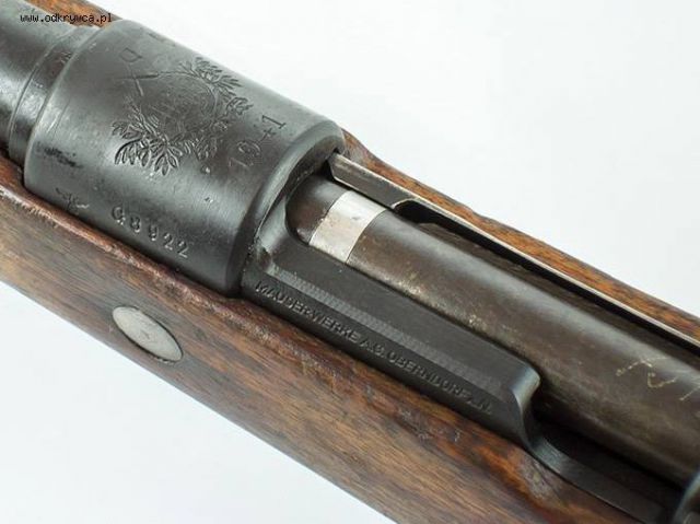

Bandi1973 Napisano 14 Luty 2018 Napisano 14 Luty 2018 Kolega Bert.F najwyraźniej nigdy nie widział Mausera z kontraktu dla Portugalii, a już z kontraktu z 1937 roku to na pewno :DPo pierwsze WaA26 to nie tylko BLM, w latach 1941-44 również Mauser-Werke w Borsigwalde, ale to jest niuans bez znaczenia :) Bo Mausery dla Portugalii z kontraktu 1937 nie tylko miały zupełnie inną muszkę i jej osłonę, żaden z Mauserów dla Portugalii nie był sygnowany na boku komory Mod.98" !!!!! Na wszystkich w tym miejscu znajduje się pełny napis MAUSER-WERKE A.G. OBERNDORF A.N." i ta fabryka produkowała kontrakt Portugalski, więc nie mogła używać WaA26 :) Twój Mauser to rasowy K98, z tym, że przeszlifowany.PozdrawiamPawełPS. Na zdjęciu sygnatury na portugalskim" Mauserze z moich zbiorów, w twoim w tym miejscu jest Mod.98. Egzemplarz z kontraktu, który nigdy nie trafił do Portugalii bo wylądował na froncie wschodnim.
