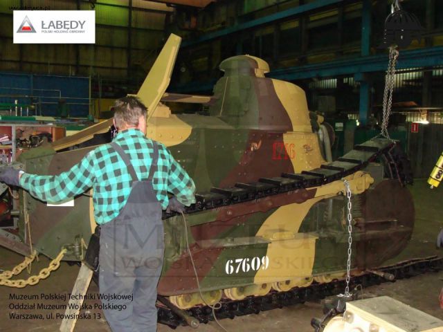

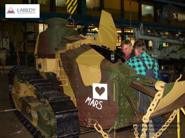

Woodhaven Napisano 26 Wrzesień 2013 Napisano 26 Wrzesień 2013 Rozpoczął się II Etap prac w Projekcje Renault FT-17". Celem obecnych działań jest montaż zastępczego układu napędowego, który umożliwi dynamiczną prezentację czołgu w trakcie obchodów Święta Niepodległości. Jednocześnie przebieg prac musi zagwarantować całkowitą nienaruszalność oryginalnej substancji eksponatu. Podjęli się tego Specjaliści z Gliwic, więc jesteśmy spokojni o wynik. Zegar ruszył po raz drugi...

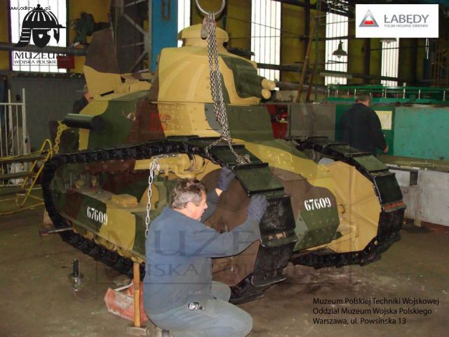

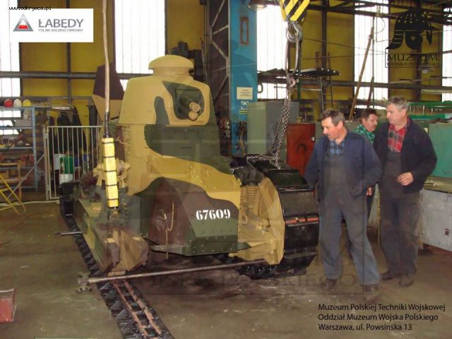

Woodhaven Napisano 3 Październik 2013 Napisano 3 Październik 2013 Renault FT-17 znajduje się od kilku dni w warsztatach Zakładów Mechanicznych Bumar w Łabędach. Tam maszyna przejedzie pierwsze metry.– Wykonujemy teraz przegląd, następnie zainstalujemy zastępczy układ napędowy. Na gąsienice założymy też gumowe nakładki, które pozwolą na udział w defiladzie – tłumaczy Ewa Kubisiewicz-Boba z łabędzkich zakładów. Do Warszawy maszyna wróci 7 listopada.– Jeżeli nic nieprzewidzianego się nie stanie, 11 listopada pojedzie ona w defiladzie. Będzie się poruszała z taką prędkością, z jaką pierwotnie jeździła, czyli 6 km/h – dodaje Mirosław Zientarzewski, kustosz Muzeum Wojska Polskiego."...Po zakończeniu remontu czołg będzie eksponowany przed wejściem do Muzeum Wojska Polskiego." ....http://www.rp.pl/artykul/10,1053377-FT-17-na-defiladzie--6-km-na-godzine.html
PATRON Napisano 3 Październik 2013 Napisano 3 Październik 2013 tia....już kiedyś ROZI pojechała w defiladzie ....potem ją pchali Belwederską
mietek Napisano 3 Październik 2013 Napisano 3 Październik 2013 Na gąsienice założymy też gumowe nakładki, które pozwolą na udział w defiladzie" - ciekawe jak zostana nalozone, bez ingerencji w strukture ogniw, bo przeciez nie beda niszczyc takowych (mam nadzieje).
Hadiuka Napisano 3 Październik 2013 Napisano 3 Październik 2013 Założenie nakładek bez ingerencji w strukturę ogniw gąsienic nie jest przecież problemem technicznym, nie do rozwiązania. Można to bardzo prosto uczynić i myślę, że inżynierowie z Bumar Łabędy doskonale sobie z tym tematem poradzą.
Tomek_+_Praga Napisano 3 Październik 2013 Napisano 3 Październik 2013 Na starych gąskach nie powinno się już jeździć. Ich stan techniczny w zasadzie umożliwia jedynie ekspozycję statyczną i delikatne przetaczanie pojazdu. A już na pewno nie jazdę 4 kilometrową trasę na pełnym gazie ;) Zostaną zachowane w obecnym stanie.FT dostanie całkowicie nowe gąski, tzn. taki jest plan. I będzie to wariant defiladowy" z przykręcanymi nakładkami. W tym artykule jest trochę nieprawdy - Bumar dostarczał wykonane części zagruntowane. Natomiast materiał z którego powstawały elementy na terenie MPTW przychodził w stanie surowym". Cały czołg został pomalowany w MPTW a nie w Bumarze. Również Bumar nie wymieniał elementów pancerza tylko dorabiał niezbędne elementy..

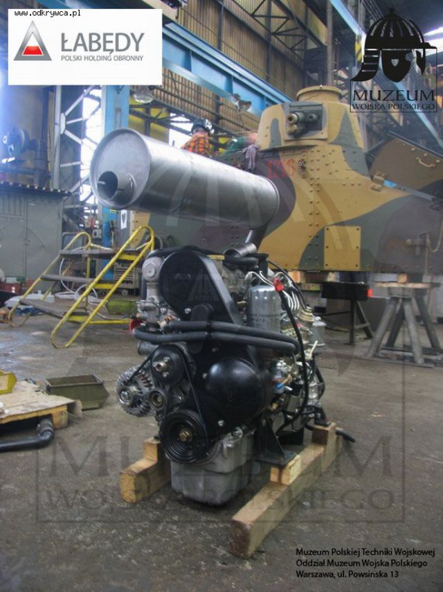

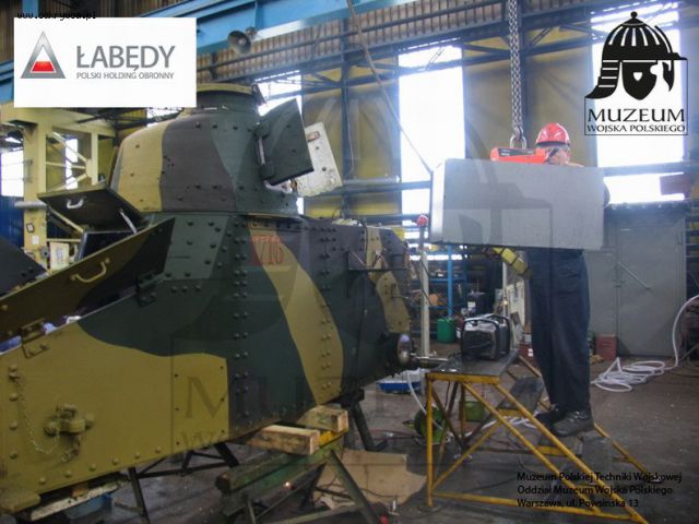

Woodhaven Napisano 12 Październik 2013 Napisano 12 Październik 2013 Trwają ostanie przygotowania do montażu zastępczego układu napędowego oraz wszelkich peryferiów niezbędnych do uruchomienia jednostki w celu wykonania pierwszych testów.
polsmol Napisano 15 Październik 2013 Napisano 15 Październik 2013 To jest diesel marki Andoria. Nasuwa się pytanie czy dźwięki wydawane przez ten napęd oraz jego moc będą upodobnione do oryginału?
