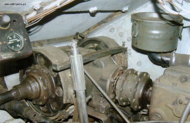

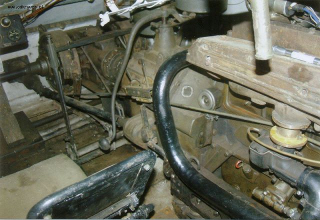

spz kurz Napisano 4 Marzec 2013 Napisano 4 Marzec 2013 nie ogranicza , proszę o przykład z takim rozwiązaniem jak zastosowano w tej przeróbce
husky1 Napisano 5 Marzec 2013 Napisano 5 Marzec 2013 Niestety nie mam opisu rysunku, ale widac, ze cos jest pomiedzy skrzynia biegow a mechanizmem roznicowym.Nie jest to chyba przegub Cardana.Co do rozwiazania zastosowanego w przerobce,problemem przy zastosowaniu tylko jernego krzyzaka jest pulsacja walka odbierajacego moc, tym wieksza I'm wiekszy kat miedzy osiami walow.Tutaj akurat kat jest rowny zeru I nie powinno to sprawiac problemu.Idealny bylby przegub podwojny jak napisal PATRON.Co do sprzegiel elastycznych to stosuje sie je w lekkich konstrukcjach,w kilkunastotonowym pojezdzie problemem byla by trwalosc przegubu.
Trooper85 Napisano 6 Marzec 2013 Napisano 6 Marzec 2013 2Co do sprzegiel elastycznych to stosuje sie je w lekkich konstrukcjach,w kilkunastotonowym pojezdzie problemem byla by trwalosc przegubu."A w PzKpfw IV pomiędzy skrzynią a PMSami nie ma czasem sprzęgieł elastycznych?
