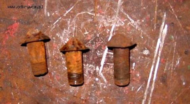

spetsnaz Napisano 11 Listopad 2012 Napisano 11 Listopad 2012 Kolego Landszaft, nie wiem czy widziałeś zdjęcia śrub i tego co z nich zostało, nie da się odkręcić takiej śruby bez jej zniszczenia. Śruby są łącznikami i taką rolę muszą spełniać również po odbudowie tego pojazdu. Pojazd ma być odbudowany z zachowaniem tak dużej liczby oryginalnych elementów, jak to tylko będzie możliwe. Odnośnie spawania, to jednostronne spawanie z pozostawieniem pęknięć mija się z celem. Omawiane pęknięcia nie mają nic wspólnego z wojenną historią pojazdu a są jedynie skutkiem upływu czasu i warunków środowiskowych, podobnie jak rdza, po co więc je zostawić? Obserwowałem pilnie wcześniejsze projekty poznańskiego muzeum i wierzę, że również w tym przypadku się postarają. Jako przykład podam błotniki do SDKFZ 6. Zwróć też proszę uwagę, jak dużo elementów brakuje i jak wiele trzeba będzie dorobić. Z pewnością część elementów trafi do Poznania od prywatnych kolekcjonerów, jednak braki w konstrukcji są ogromne. Tak jak napisał wcześniej Sidi, można było pozostawić pojazd w stanie obecnym (zabezpieczając przed dalszym postępem korozji i tu ewentualnie pospawać jednostronnie) lub odbudować go z zachowaniem możliwie największej liczby oryginalnych elementów. Jak wspomniał Sidi, nie rozmawiamy już w przypadku TKS o zabezpieczeniu pojazdu, a jego odbudowie. Jeżeli trzeba będzie dorobić kolejne części to tak się zapewne stanie. Nas powinno cieszyć, że zachowane zostanie możliwie najwyższy udział oryginalnych części w tej rekonstrukcji. Ja wolę zobaczyć w muzeum odbudowaną tankietkę niż to co z niej zostało z umieszczonym obok zdjęciem wrześniowego pojazdu.
manierka Napisano 12 Listopad 2012 Napisano 12 Listopad 2012 dokładnie nic dodać nic ująć jak kolego powyżej napisał pozdr
Landszaft Napisano 12 Listopad 2012 Napisano 12 Listopad 2012 Kolego Spetsnaz a od kiedy nie da się odkręcić śrub bez ich niszczenia ?? Ktoś kto MUSI zniszczyć śruby aby je odkręcić to w ogóle z daleka powinien być z łapami od tego pojazdu bo znak że nie ma bladego pojęcia o konserwacji. A z tego co wiem śruby nie zostały zniszczone a normalnie odkręcone praktycznie wszystkie !". Więc piszmy o stanie faktycznym a nie wymyślonym. Z tego co wiem śruby oryginalne są zachowane a zastąpiono je nowymi - tak wyglądają stare śruby z TKS-a
marcin 112 Napisano 12 Listopad 2012 Napisano 12 Listopad 2012 Skoro TKS jest odbudowywany to śruby należy wymienic na nowe.Tak jak i amę" czy jak by tego nie nazwac.I jak Landszaft napisał śruby się ODKRĘCA a nie niszczy.Jeśli się urwie to trudno , stało się i odkręca się następną. Ale dobry mechanik , dysponujący profesjonalnym zapleczem remontowym (a jak widac Poznańska Ekipa jest taką) nie urwie a odkręci na co najlepszym dowodem zdjęcie w poście kol Landszafta
DOMILUD PL Napisano 12 Listopad 2012 Napisano 12 Listopad 2012 Mówiąc szczerze mnie też jak Landszaftowi nie podobają się te nowe śruby. Przynajmniej część z odzyskanych śrub można było zastosować, no chyba że na zdjęciu widać tylko te nowe. Ale z drugiej strony po analizie szczegółowych zdjęć widać od samego początku, że oryginalnych części to zostanie może z 50%. Więc chyba nie ma co rozdzierać szat nad kilkoma śrubkami. Spora grupa elementów to nawet nie złom, to złom złomu. I tym większa zasługa dla panów z MBP. Wogóle wydaje mi się, że naprawdę schody dopiero przed nimi, gdy zajmą się podwoziem.

dr.tommy Napisano 13 Listopad 2012 Napisano 13 Listopad 2012 Jak dobrze, że chłopaki z Łodzi nie chwalili sie remontem swojego TKS`a, przynajmniej nie obrywali za takie śruby" od internetowych znawców, co, jak to w Polsce sie przyjęło, wszystko wiedzą lepiej.
