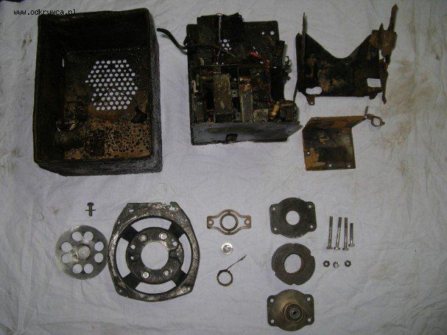

jc1234 Napisano 29 Lipiec 2008 Napisano 29 Lipiec 2008 Na dole zdjecia wszystkie elementy głośnika. W związku z tym iż obudowa utrzymała wszystkie elementy w kupie" można zdemontować LSG zakonserwować poszczególne detale i złożyć na nowo w takim stanie zniszczenia w jakim to znaleźliśmy. Potrwa to troszkę ale warto. Jacek

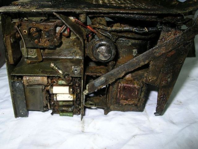

ANDYH Napisano 31 Lipiec 2008 Napisano 31 Lipiec 2008 Wczoraj, obejrzałem resztki aparatury radiowej.Wstępnie ustaliłem, że jest to zestaw FuG5 składający się z nadajnika 10WSc oraz odbiornika UKWEe. Zestaw pracował w pasmie 27,2-33,3MHz. Mam w swoich zbiorach instrukcję do nadajnika 10WSc (pisana gotykiem).Mam też sam schemat odbiornika UKWEe. Poszukuję wszelkich materiałów w tym zakresie.Znaleziono również blok przetwornicy zasilajacejPozdrawiam Andrzej

Mirosław Jastrzebski Napisano 31 Lipiec 2008 Napisano 31 Lipiec 2008 ANDYHStugi w oddziałach niszczycieli czołgów, a tak jest w tym przypadku wyposażone był w zestawy typu Fu5 i odbiornik typu Fu2. Czy na zdjęciach dostepnych na forum jest widoczna aparatura radiowa lub jej pozostałości?
f35jsf Napisano 31 Lipiec 2008 Napisano 31 Lipiec 2008 Spiera się nie zamierzam, bo się nie znam, ale czy w stugach nie montowano Fug15 i 16??Nie mniej jednak sprzęt wyciągnięty z tej IV to nadajnik 10 Wsc i odboiornik Ukw.E.e.http://www.noding.com/la8ak/24t.htmObejrzyjcie tą stronkę, poklikajcie po linkach, na pewno coś ciekawego znajdziecie.Pozdrawiam.PSNie było czasami drugiego odbiornika Ukw.E.e??
Mirosław Jastrzebski Napisano 31 Lipiec 2008 Napisano 31 Lipiec 2008 Kompilacja Ukw.E.e(odbiornik) i 10W.S.c.(nadajnik) to zestaw Fu 5 SE 10 U.Fu2 to odbiornik Ukw.E.e.Stugi przydzielane do jednostek artyleryjskich posiadały Fu15 i/lub F16. Stugi w jednostkach pancernych i niszczycieli czołgów Fu2 Fu5.
