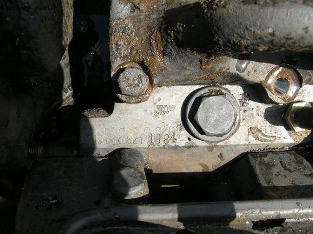

jc1234 Napisano 21 Lipiec 2008 Napisano 21 Lipiec 2008 Dziś kolejny raz myliśmy cześci pokazał się numer na silniku. I mamy problem, sami zobaczcie...Jacek

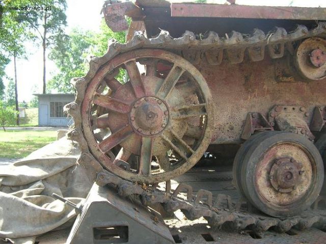

jc1234 Napisano 21 Lipiec 2008 Napisano 21 Lipiec 2008 W oryginale najlepiej widać resztkę malowania na kole napinającym.Jacek
jc1234 Napisano 21 Lipiec 2008 Napisano 21 Lipiec 2008 bndMAN Maschinenfabrik Augsburg-Nuernberg, Nuernberg plantg

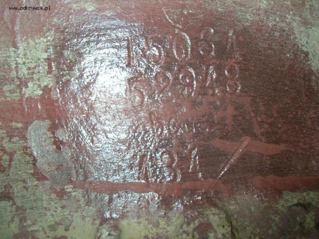

jc1234 Napisano 21 Lipiec 2008 Napisano 21 Lipiec 2008 Te numery pojawiły się na kołach pędnych. 15064 i na drugim 15065bcd -Wilhelm Gustloff-Werke WeimarJacek
balans Napisano 22 Lipiec 2008 Napisano 22 Lipiec 2008 Na kole napędowym widać wyraźnie resztki Wehrmacht Olive, Olive Grun i Brun - czyli takie kolory, na jakie została przemalowana baszta! W zimie pewnie został pomalowany białą zmywalną, albo wręcz wapnem. Tyle, że to byłoby bardzo nieatrakcyjne malowanie eksponatu. Jeżeli można coś doradzić - zróbcie już na koniec całość tak jak zrobiliście basztę, a będzie się prezentował bardzo atrakcyjnie.

Mirosław Jastrzebski Napisano 22 Lipiec 2008 Napisano 22 Lipiec 2008 Zakłady MAN w Norymberdze od stycznia 1944 produkowały silniki Maybach HL 120 TRM.
jc1234 Napisano 22 Lipiec 2008 Napisano 22 Lipiec 2008 Czy możesz w jakiś konkretny sposób potwierdzić wiadomość że silniki produkowane były przez MAN-a ?Jacek
Mirosław Jastrzebski Napisano 22 Lipiec 2008 Napisano 22 Lipiec 2008 Naturalnie. Walter Spielberger Sturmgeschuetze". MAN obok dwóch innych firm( MBA,Nordbau) prowadził produkcję w/w silników. Nie wspominając oczywiście o zakładach Maybacha w Friedrichshafen.

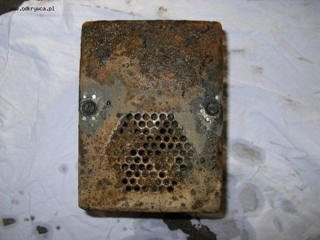

jc1234 Napisano 29 Lipiec 2008 Napisano 29 Lipiec 2008 Cały czas trwa demontaż podzespołow do konserwacji. Koledzy zdemontowali koła jezdne. Jedno - ostatnie przy demontażu- było zapieczone. Reszta zeszła bez problemu. Zdejmiemy resory. Koła napinające obracaja się bez problemu. Do wymiany smar. Złapały gdzieś na PMS-ach koła napędzające. Trzeba będzie zdjąć. Zniszczeniu w sposób nieodwracalny uległ cały sprzęt łączności. Próba wysadzenia pojazdu zrobiła swoje. Nadajnik i odbiornik są juz zakonserwowane. Kolejne elementy są w trakcie robiórki do konserwacji. W peryskopach popękały obudowy sa juz posklejane, popękało równiez jedno szkło. Pojawiła się drobna siatka" wyglada to tak jak popękana hartowana szyba. Szkła trzeba będzie na nowo wylać.Jedno mogę tylko Wam powiedzieć: jeżeli jakieś państwo w piatym roku wojny potrafi wypodukować taki pojazd z takim wyposażeniem to na pewno nie jest to państwo które przegrywa wojnę. Jakość produkcji a przede wszystkim jakość montażu jest przerażająca". Nigdzie- gdzie technologia przewiduje - nie zabrakło podkładki. Wszystko na oryginalnych , jednakowych śrubach, koszulki na przewodach, jasne i logiczne rozmieszczenie elemntów. Jakosć obróbki skrawaniem, tłoczenie, elementy bakielitowe ....Nie lubie ich podziwiać ale Panowie czapki z głów". Patrząc na to tak z dystansu łatwo jest zrozumieć dlaczego dziś Niemcy to potęga. Oni 60 lat temu posiadali technologie i -przede wszystkim ludzi którzy sobie radzili na produkcji- które my i inne narody posiadły w latach 60-70. A osobiście znam takie firmy które do dziś nie są w stanie zmontować urzadzenia tak profesjonalnie. jacek
