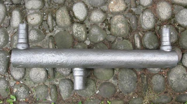

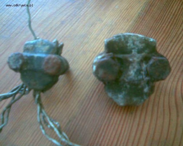

Dziej Napisano 5 Czerwiec 2008 Napisano 5 Czerwiec 2008 No Lemeryt niedługo będziesz potrafił zidentyfikować części rozbitego ufo. Szkoda że to tylko złączka, nawet są w różnych rozmiarach, miałem jeszcze tłumik od piły sthil dał się zidentyfikować po malutkim napisie.Co do trzech uszek to są ze stali i powinny być z rso przynajmniej tak mi się wydaje.

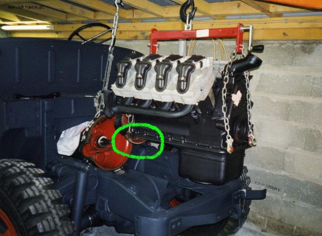

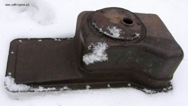

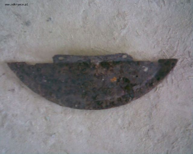

f35jsf Napisano 5 Czerwiec 2008 Napisano 5 Czerwiec 2008 Co do tego dekla.Oczywiście zgodzę się całkowicie z Tobą Herrmateuss, że to dekiel zakrywający koło zamachowe, ale z drugą częścią tłumaczenia się nie zgodzę. Dekiel znajdował się w zaznaczonym miejscu.To Vordere Aufhangung fur Triebwerksblock" przetłumaczyłbym jako:przednie zawieszenie, do bloku silnika".Trzy dni temu już sobie to przetłumaczyłem ale nie pasowało mi bardzo to przednie zawieszenie(przecież RS ma przednią oś w zupełnie innym miejscu), dopiero dziś mnie olśniło. Przecież V8 jest ze Steyra 1500A, napęd na 4 buty, a most jest miedzy miską a skrzynią. Dekiel jest przykręcany do miski(do bloku silnika).Co do przeznaczenia tego dekla to mogę jedynie wysnuć hipotezę, że to jakiś dekiel serwisowy ale do czego konkretnie tego nie wiem. Może na sali jest jakiś wykwalifikowany mechanik i on odpowie:)))Oczywiście zastrzegam, że mogłem się pomylić i napisać jakieś głupoty:)))Identyfikacja a żywo" trwała by 3 sekundy. Ze zdjęć się tak nie da:)))I tak doszedłem do pewnego nurtującego mnie problemu który wyszedł podczas oglądania fotek Steyra 1500. Silnik tam jest położony i przykręcony do przedniego mostu.A jak to jest w przypadku RSa?? Nie znalazłem na fotkach klarownej odpowiedzi.Woodhaven może masz jakieś adekwatne" zdjęcia?? Lameryt może jakiś schemacik??:)))Pozdrawiam.

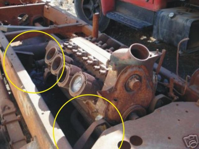

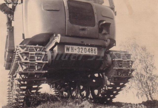

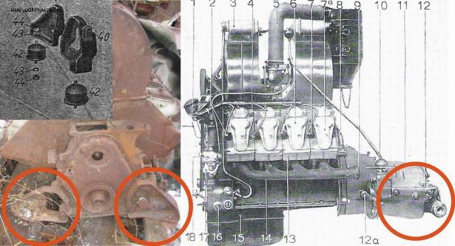

Lemeryt Napisano 5 Czerwiec 2008 Autor Napisano 5 Czerwiec 2008 Silnik RSO zamocowany jest w czterech punktach.
Lemeryt Napisano 5 Czerwiec 2008 Autor Napisano 5 Czerwiec 2008 Zdjęcie naszego potworka wykonane w tamtym roku podczas konserwacji.1. poduszki z mocowaniem silnika2. mocowanie skrzyni biegów
Lemeryt Napisano 5 Czerwiec 2008 Autor Napisano 5 Czerwiec 2008 http://www.odkrywca.pl/forum_pics/picsforum22/image0062jss.jpg... przeniesienie napędu na most.
f35jsf Napisano 5 Czerwiec 2008 Napisano 5 Czerwiec 2008 No i wszystko jasne. Dzięki Lameryt.Łapy od skrzyni wypatrzyłem, nawet te przednie łapy podtrzymujące silnik, na tej fotce:http://www.odkrywca.pl/forum_pics/picsforum22/mocowanie_silnika.jpgwypatrzyłem, ale nie spodziewałem się, że są tylko cztery.RS pełen tajemnic:)))Oczywiście dla mnie, bo dla Was to już chyba nie:)))Pozdrawiam.

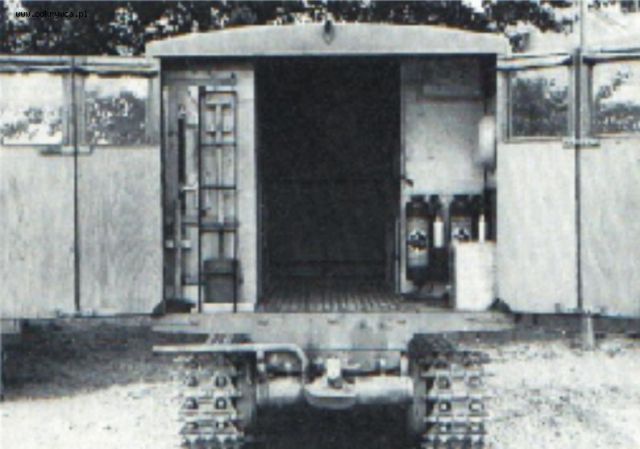

Lemeryt Napisano 5 Czerwiec 2008 Autor Napisano 5 Czerwiec 2008 f35jsf- nic bardziej błędnego, tak jak Ty i wielu innych cały czas się uczę. Nie ma nic lepszego niż pytanie, szukanie odpowiedzi, mądre podważanie cudzych twierdzeń, stawianie w sytuacji zadaniowej....... skrzywienie pedagogiczne :) :)Może silnik był podparty w większej niż podana przeze mnie liczbie punktów? Jeśli ktoś to udowodni, nie będę głupszy tylko mądrzejszy.... ale się staruszek rozpędził.Na koniec kolejne zdjęcie z serii RSO - warsztat. Zdjęcia udostępnił mi MK. Dzięki.http://www.odkrywca.pl/forum_pics/picsforum22/woodhaven_rso_2005821.jpghttp://www.odkrywca.pl/forum_pics/picsforum22/rso_lem_copy.jpgPozdrawiam

honker Napisano 6 Czerwiec 2008 Napisano 6 Czerwiec 2008 witam jeżeli jeszcze nie wiecie jak zamontować ten dekielek osłaniający dolną część koła zamachowego to obejzyjcie sobie naszego poczciwego Żuka ma taki sam i pewnie w tym samym miejscu.pozd.marek
Dziej Napisano 6 Czerwiec 2008 Napisano 6 Czerwiec 2008 no to temat osłony koła zamachowego silnika chyba zgłębiony doszczętnie. Pozostaje jedynie znaleźć coś do czego będzie można ją przykrecić :)
f35jsf Napisano 6 Czerwiec 2008 Napisano 6 Czerwiec 2008 Masz rację Honker. Ja w swoim opelku też mam taki dekiel, jest na skrzyni i też, jak w przypadku RS, nie wiem do czego służy:))) Zawsze po prostu rozpinaliśmy skrzynie:)))A co do miejsca przykręcenia to już napisałem o tym wyżej. Wykopcie miskę olejową to będzie wiedzieć, gdzie to przykręcić:)))Dziej to chyba będzie zadanie dla Ciebie:)))Pozdrawiam.

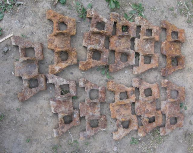

Lemeryt Napisano 7 Czerwiec 2008 Autor Napisano 7 Czerwiec 2008 WitamOstatnio w muzeum panuje spory ruch. Do 25.VI w Myślenicach obejrzeć można 100 ilustracji wykonanych do Boskiej Komedii, których to autorem jest Salvador Dali....Wczoraj i dziś mieliśmy przyjemność gościć również osoby zainteresowane Projektem RSO. Były wśród nich dwie osoby zalogowane na tym forum. Odwiedził nas kolega Mesert ,z którym jak się okazało miałem przyjemność pracować podczas wydobycia szczątków Half Truck-a w Dołuszycach. 11 ogniw widocznych na zdjęciu zostało podarowane przez niego na rzecz muzeum. Wielkie dzięki za wsparcie projektu.Odwiedził nas również kolega iglanadon, tu również zapowiada się owocna współpraca... Takie konfrontacje z ludźmi których zna się tylko z wirtualnej strony to ciekawe doświadczenie. Naprawdę miło było poznać, miło było porozmawiać .... no i cóż, zapraszamy do muzeum.

szczepciu Napisano 8 Czerwiec 2008 Napisano 8 Czerwiec 2008 Gratuluję nowego nabytku (czyt. ogniwa) i zainteresowania projektem RSO. A swoją drogą, jaki ten świat mały - kolega Mesert sprzątnął mi je prawie spod nosa. A ja już myślałem, że na moim terenie niewiele zostało do znalezienia. Jednak okazuje się, że ziemia ma jeszcze wiele tajemnic. I bardzo dobrze...!Kiedyś w wątku - Odwiedziny starszego pana" - http://odkrywca.pl/odwiedziny-starszego-pana,326855.html#326855- wspomniałem o pojazdach porzuconych przez Niemców i ludziach je rozbierających. W ten to właśnie sposób pozyskał je gospodarz z mojej miejscowości, a od niego - kolega Mesert.Gratuluję i pozdrawiamszczepciu
mesert Napisano 8 Czerwiec 2008 Napisano 8 Czerwiec 2008 Powiem Ci Szczepciu że coś chyba jeszcze zostało do wyciągnięcia w Twojej miejscowości,dowiedziałem sie o tym dopiero dzisiaj-ale o tym to na priva.Natomiast dowiedziałem się że te ogniwa przynieśli chłopcy z Jawczyc i wrzucili w błoto dla utwardzenia podjazdu do gospodarstwa.Temat Steyerów z Jawczyc jest Ci znany.Na ogniwa natrafiłem przypadkowo,nie miałem na nie namiarów,penetrowałem namulisko z pobliskiego stawu dworskiego-istny lamus,przegląd rzeczy niepotrzebnych wyrzucanych od czasów wojny.

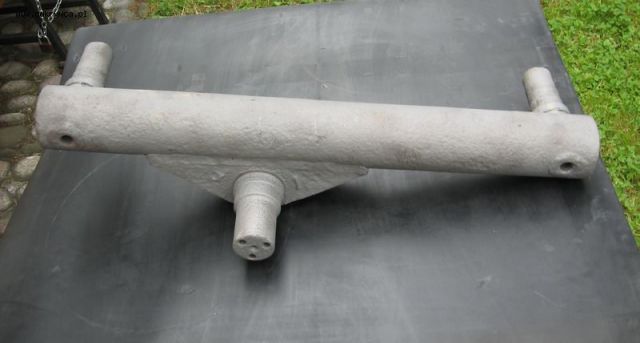

Lemeryt Napisano 8 Czerwiec 2008 Autor Napisano 8 Czerwiec 2008 ... Lemeryt poruszony wymową plakatu rozpoczął prace nad konserwacją części.

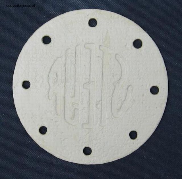

Lemeryt Napisano 8 Czerwiec 2008 Autor Napisano 8 Czerwiec 2008 Prace które rozpoczęły się w muzeum maja na celu zabezpieczenie zgromadzonych części. Po oczyszczeniu zostają zabezpieczone podkładem i trafiają do magazynu. Na właściwy kolor pomalowane zostaną w fazie składania wydmuszki. Kilka wybranych części zostało pomalowanych farbą w-olive, są to rekwizyty wykorzystywane podczas prezentacji przeznaczonych dla młodzieży.

Dziej Napisano 9 Czerwiec 2008 Napisano 9 Czerwiec 2008 No wreszcie się ruszyło 11 grubszych kawałków rsa. pomalutku jeszcze troszkę i będzie cały. Fajnie że jest więcej maniaków co nie patrzą czy jest napis, albo jaki orzełek i znają wartość bezcenne.no Lemeryt dekielek elaganci i wymalowany, pamiętam jak go kopałem Mariusz mówił po co ci to, a ja zdrapałem mineralizację łopatą i mówię, tu jest napis. Reszta historii ewolucji" znana.Pusciłem wici na ukrainie w ryj dostałem, ale tam z tymi chłopami to inaczej sie nie da. jakiś szacunek trzeba sobie zrobić zarobić", może co z tego bedzie. Marzy mi sie kurnik.Pozdrawiam Wszystkich Maniaków
