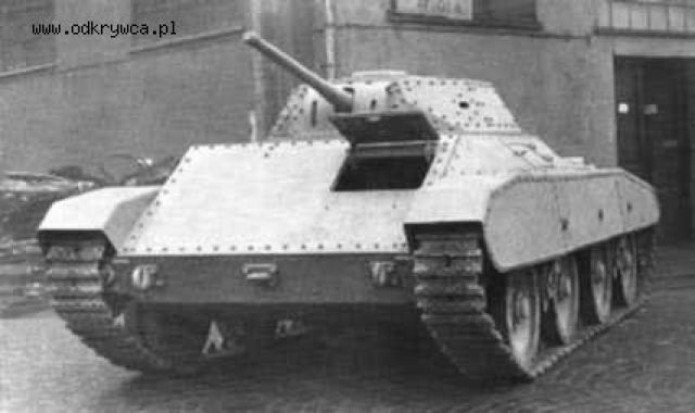

gros Napisano 27 Październik 2006 Napisano 27 Październik 2006 Coś w stylu rekonstrukcji czołgu 25 TP, może trochę lżejszy ale zawieszenie podobne.Pozdrowienia

krzyhal Napisano 27 Październik 2006 Napisano 27 Październik 2006 Gros - piękne zdjęcie Carro Armato Celere Sahariano.Cięciwo - też doszedłem do podobnych wniosków, ale na razie, na efekty trzeba troszkę poczekać.
