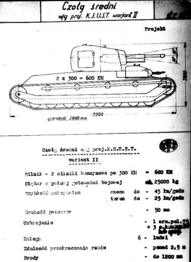

JoncaA Posted June 1, 2006 Share Posted June 1, 2006 nie mam w tej chwili dosc czasu na grzebanie w papierach, ten skan obok wpadl mi w rece przy okazji" - i masz rację, Cięciwa, przypuszczając, że jednak nasi dziadkowie pracowali nad różnymi ciekawymi rzeczami.. Link to comment Share on other sites More sharing options...
Gebhardt Posted June 1, 2006 Share Posted June 1, 2006 Ajaj model sie klania. Zaraz po latajacym Sokole (zdaje sie 200) :) Link to comment Share on other sites More sharing options...
cieciwa Posted June 1, 2006 Author Share Posted June 1, 2006 Do modelu za malo informacji ... Link to comment Share on other sites More sharing options...
Gebhardt Posted June 2, 2006 Share Posted June 2, 2006 A dlaczego? Wymiary sa, uzbrojenie jest, ogolny rysunek jest (zreszta i tak sama fantazja). Skoro byl to tylko projekt na papierze czuje sie zupelnie upowazniony reszte zmyslic :). A tym bardziej ze wielu producentow modeli pojazdow jak najbardziej historycznych podchodzi do tego identycznie!. Link to comment Share on other sites More sharing options...
Boruta Posted June 2, 2006 Share Posted June 2, 2006 Ten czołg, jestn trochę jak bunkier, wielowieżowe to przeżytki, pokazała to II wojna Link to comment Share on other sites More sharing options...
cieciwa Posted June 2, 2006 Author Share Posted June 2, 2006 Malo tego jest.Rysunki tego typu maja do siebie to, ze sa zazwyczaj robione bez zachowania skali.Niewiadomo tak naprawde jaka powinna byc wysokosc wiezy, itp. a majac tylko jeden rzut nic nie jestes w stanie powiedziec o wygladzie kadluba, itp.3 rzuty to absolutne minimum.P.S.Czy 10TP i 14TP zewnetrznie czyms sie roznily ? Link to comment Share on other sites More sharing options...
krzyhal Posted July 15, 2006 Share Posted July 15, 2006 W jednym ze starych numerów Wojskowego Przeglądu Technicznego z lat bodajże 70-tych (niestety mam tylko wycinek, bez daty) jest artykuł mgr Piotra Zarzyckiego, w którym to autor opisuje trzy wersje czołgu podobnego do tego z ilustracji pana Adama (m.in. jeden z armatą przeciwlotniczą 40mm, ale wykorzystywaną głównie do walki z czołgami). Są tam też ilustracje tych trzech odmian czołgu. Poza tym, i to jest moim zdaniem najciekawsze, dosyć dokładnie jest opisany (niestety bez ilustracji) czołg zaprojektowany w Biurze Studiów PZInż. przez inżyniera Edwarda Habicha. Miała to być absolutnie nowatorska konstrukcja o niskiej sylwetce, mocno pochylonym pancerzu przednim i bocznym, osadzonym na kołach podobnych do tych zastosowanych w czołgu 4TP, wieża miała być duża i niska, o opływowym kształcie z dwoma włazami. Jako główne uzbrojenie wybrano w końcu armatę przeciwlotniczą 75mm wz.1922/24 (takie były w Gdyni i na Helu) plus trzy km-y. Do tego oczywiście peryskopy Gundlacha, silna radiostacja, silnik diesla o mocy ok. 320KM, prędkość ponad 40km/h. Podobno zbudowano nawet makietę drewnianą tego czołgu. Szczerze mówiąc to chyba jedyna wzmianka na temat tego czołgu. Czy coś takiego w ogóle było, czy to jakieś fantazje autora? Czy może ktoś wie coś więcej na ten temat? Link to comment Share on other sites More sharing options...
