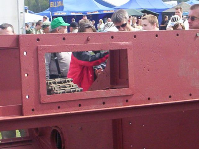

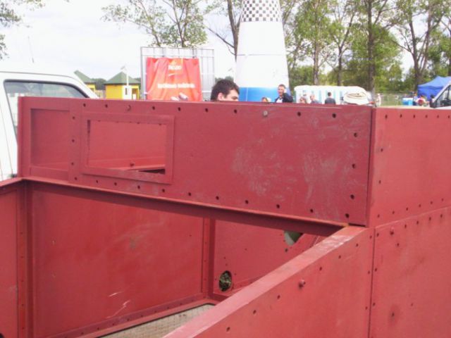

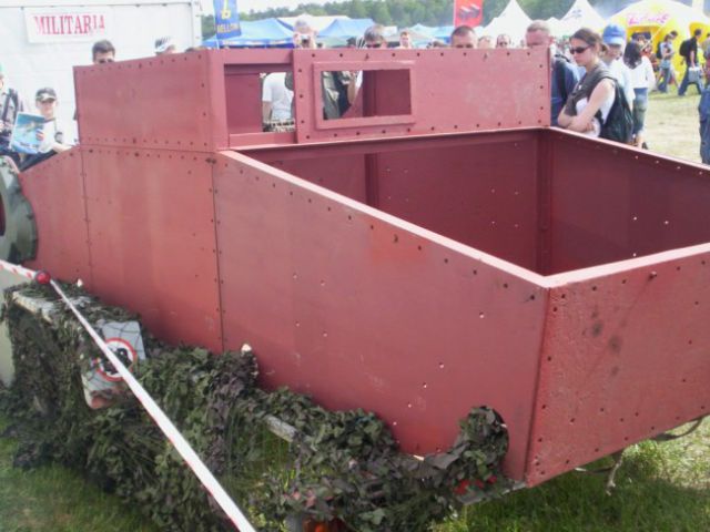

polsmol Napisano 12 Czerwiec 2006 Napisano 12 Czerwiec 2006 Chciałbym wrócić do tematu poruszonego przez JSJ. W Góraszce miałem okazję obejrzeć ową zagatkową płytę pancerną i niestety muszę stwierdzić, że zupełnie nie pasuje do miejsca w którym ją zamontowano. Załączam zdjęcia.Post został zmieniony ostatnio przez moderatora polsmol 18:21 12-06-2006
