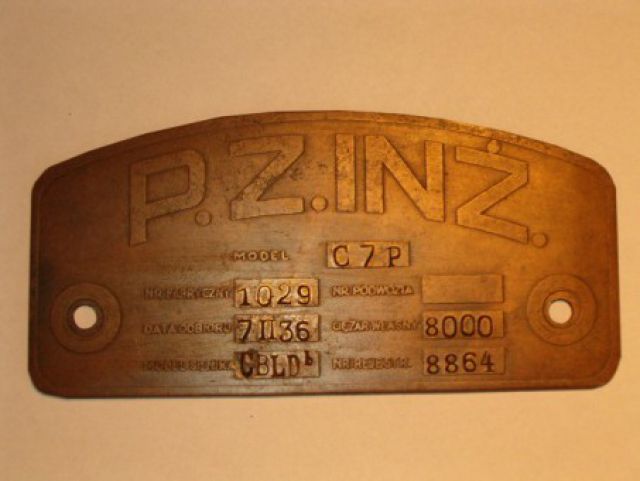

jotes Napisano 24 Marzec 2006 Napisano 24 Marzec 2006 Cóż, rekonstruujący mają pewnie większe problemy niż tabliczki znamionowe. Skoro jednak temat został wywołany, to przypominam, że tabliczka mogła wyglądać w ten sposób. Ale w którym miejscu wozu była zamontowana, to już pewnie b. trudna zagadka...

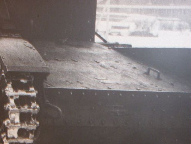

PATRON Napisano 26 Marzec 2006 Autor Napisano 26 Marzec 2006 Jotes - fajna tabliczka :-))) akurat sprawa umiejscowienia jej na czołgu *(ciągniku)jest w sposób jasny określona na załączonym zdjęciu .PZDR PATRON

jotes Napisano 26 Marzec 2006 Napisano 26 Marzec 2006 Niestety nie jestem właścicielem tej tabliczki, była na Allegro, a ja ją przegapiłem...Co do umiejscowienia... Ta, którą pokazałeś na zdjęciu, jest pewnie taka sama lub podobna, ale obstawiam, że nie zawiera tych wszystkich danych wozu, a jedynie jest emblematem producenta. Ta z mojego zdjęcia raczej musiała znajdować się gdzieś w środku, bo stanowiła metrykę" pojazdu. Tak mi się przynajmniej wydaje, dowodów nie mam...
yoony Napisano 26 Marzec 2006 Napisano 26 Marzec 2006 na zdjeciu patrona sa 2 tabliczki na tej wyzej powinno byc URSUS" identyczna jak w TK-3a ponizej jest tabliczka identyczna z ta pokazana przez jotesa na dodatek dokładnie taka sama tabliczka jest w TKS'ie i rowniez znajduje sie na wierzchu przedniej gornej płyty
grek Napisano 26 Marzec 2006 Napisano 26 Marzec 2006 Przepraszam za wywołanie tabliczkowej dyskusji w tym wątku :) Może rzeczywiście nie jest to najpilniejsza sprawa, jednak sami wiecie - diabeł tkwi w szczegółach. I jeśli ta rekonstrukcja ma być w miarę wierna oryginałowi, to tylko dodałoby to smaczku. To samo dotyczy tarcz zegarów, jeśli takowe były. A tabliczki ze zdjęć są jak najbardziej możliwe do wykonania (pierwsza to chyba mosiężny odlew, druga może z matrycy, może grawerowana).pzdr

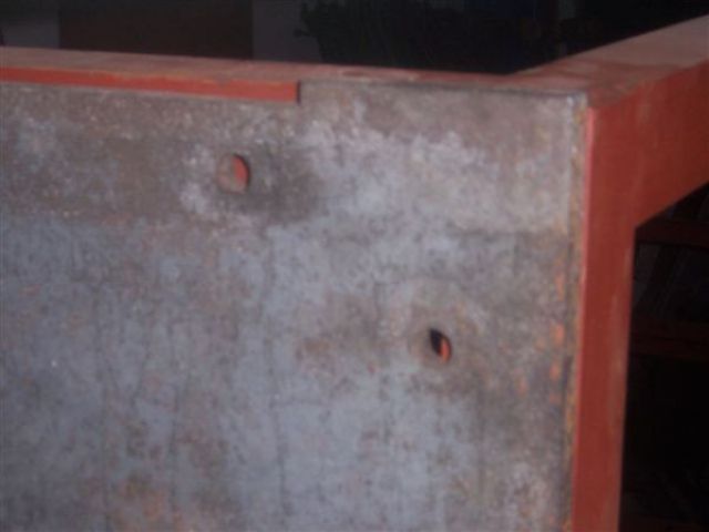

PATRON Napisano 28 Kwiecień 2006 Autor Napisano 28 Kwiecień 2006 fotka płyty z której identyfikacją walczyliśmy na forum. dzięki Grzegorzowi kolejna płyta na miejscu dla niej odpowiednim a nie w hucie ... PZDR PATRON

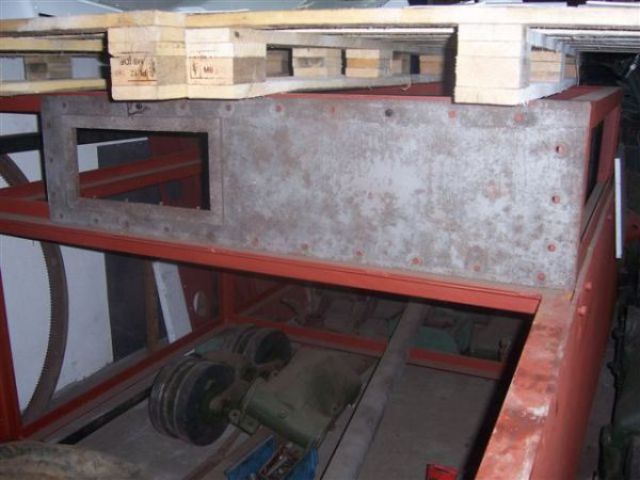

PATRON Napisano 28 Kwiecień 2006 Autor Napisano 28 Kwiecień 2006 no i teraz przyszedł czas zakupu blachy w sklepie i wycinania kopii ....z wzorów rysunków itp, itd ....PZDR PATRON
jotes Napisano 28 Kwiecień 2006 Napisano 28 Kwiecień 2006 Coś jakby średnio" pasuje ta blacha w tym miejscu. I na zdjęciu była gdzie indziej. Nie naginacie trochę sprawy? ;)
kopijnik2 Napisano 28 Kwiecień 2006 Napisano 28 Kwiecień 2006 coś w stylu davida coperfielda.Było tu.A jest am".Była odgięta ?
jotes Napisano 28 Kwiecień 2006 Napisano 28 Kwiecień 2006 Aaaaaaaaaaaaaaaaa, to już lepiej. Ale tylko trochę. Nadal coś mi nie pasuje...
kopijnik2 Napisano 28 Kwiecień 2006 Napisano 28 Kwiecień 2006 mam ten sam problem" szczególnie w związku ze wspornikiem...
kopijnik2 Napisano 28 Kwiecień 2006 Napisano 28 Kwiecień 2006 i nadal wydaje mi się, że są to figury niemożliwe"
PATRON Napisano 28 Kwiecień 2006 Autor Napisano 28 Kwiecień 2006 witam, proszę o zwrócenie uwagi na wycięcie w ej" blasze jest ono posrednio potwierdzeniem miejsca gzie powinna być ona ...wycięcie to ma 10 mm głębokości i jest idealnie dopasowane do górnej płyty przykrycia pokładu silnikowego. w miejscu gdzie występuje blacha na foto zdecydowanie nie pasuja jej wymiary ...pzdr PATRON
