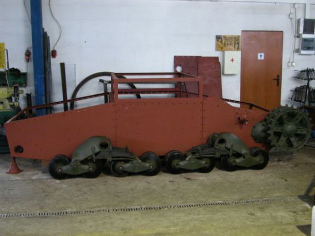

PATRON Napisano 4 Marzec 2006 Autor Napisano 4 Marzec 2006 Witam, po pierwsze : przesyłam kolejne zdjęcie z pozstepu prac ...autorem zdjęcia jest -Rafal Rufus " Pagacz.po drugie- przepraszam za brak odpowiedzi na meile...miałem problemy z kontem , w tygodniu nadrobię zaległości....po trzecie - części o jakich była mowa w tym watku pod Tomaszowem juz nie ma tamn gzie były...jesli ktoś może pomóc w ich lokalizacji proszę o pomoc ...niestety sie spóźniliśmy przez te cholerne śniegi..a szkoda.PZDR PATRON

krzysiek Napisano 4 Marzec 2006 Napisano 4 Marzec 2006 Jestem pod wrażeniem. Czy dobrze widzę i tam pod ścianą stoi pierścień pod wieżę? Czy to po prostu obręcz od beczki? :)PozdrawiamKrzysiek
PATRON Napisano 6 Marzec 2006 Autor Napisano 6 Marzec 2006 krzysiek ....wprawne masz oko.....to jest pierścień podwierzowy ....pzdr PATRON

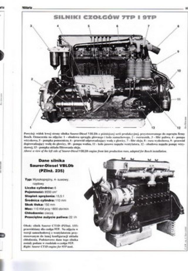

sura Napisano 7 Marzec 2006 Napisano 7 Marzec 2006 Ja bym stawiał na jakiegoś diesla od Stara lub Robura.
elektrit1 Napisano 7 Marzec 2006 Napisano 7 Marzec 2006 Od robura nie,coprawda nieskopmlikowany montaż,bo chłodzony powietrzem,ale dźwięk mało dieslowski"Raczej od stara...Oryginalnie był chyba Saurer BLD albo BLDPO
sura Napisano 7 Marzec 2006 Napisano 7 Marzec 2006 co my tu pieprzymy:) zapewne rekonstruktor(rzy) 7tp od początku prac mają już udumany" silnik:)

skumin Napisano 9 Marzec 2006 Napisano 9 Marzec 2006 Witam, to znalzazłem w swoich szpargałach.Pozdrawiam Skumin

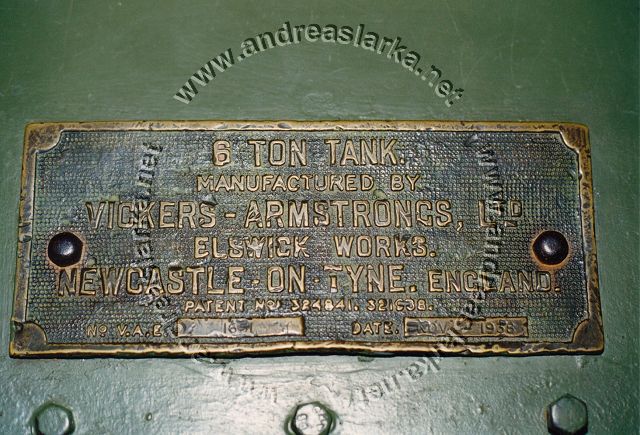

satron1200 Napisano 19 Marzec 2006 Napisano 19 Marzec 2006 W dopowiedzi na ostatni post.Tabliczka znamionowa czołgu T-26.Zdjęcie pochodzi ze strony www.andreaslarka.net.Pozdrawiam.
jotes Napisano 19 Marzec 2006 Napisano 19 Marzec 2006 Wystarczy przeczytać tabliczkę, żeby dowiedzieć się, że tabliczka nie pochodzi z czołgu T-26, lecz oryginalnego czołgu Vickers. Domyślam się, że mogłeś się zasugerować tym, że na części fińskich czołgów Vickers ustawiono charakterystyczne wieże ze zdobytych T-26.
satron1200 Napisano 19 Marzec 2006 Napisano 19 Marzec 2006 Nie jestem specjalistą w tym temacie , a zdjęcia podpisane są ,jako T-26 .Pozdrawiam.
