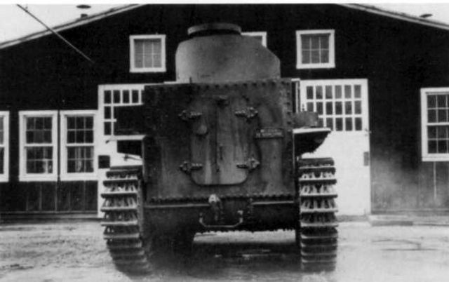

krzysiek Napisano 13 Styczeń 2006 Autor Napisano 13 Styczeń 2006 Sprawa z pochodzeniem fotek nie jest tak istotna (mam ją od Zawiasa, dla wyjaśnienia sprawy).W opisie czołgu WB-10 zwrócił moją uwagę w sposób szczególny zapis o możliwości przemieszczania się kadłuba czołgu względem podwozia. Jeśli przyjrzeć się fotce, można zauważyć, że podwozie, ze sztywną belką, jest jakby odrobinę niezależne od kadłuba właściwego. Być może drugi obiekt (ten z tyłu) jest widoczny z przodu i ma kadłub przesunięty bardziej do przodu w stosunku do podwozia i dlatego wydaje się inny. To wszystko tylko gdybanie. Nic więcej mądrego nie wymyślimy.Jestem naprawdę ciekaw, skąd Czesi wzięli prezentowany rysunek. W każdym razie rysunek w jakiś sposób zdradza pokrewieństwo do zdjęcia. Ciekaw jestem czy można się w jakiś sposób z nimi skontaktować?PozdrawiamKrzysiek

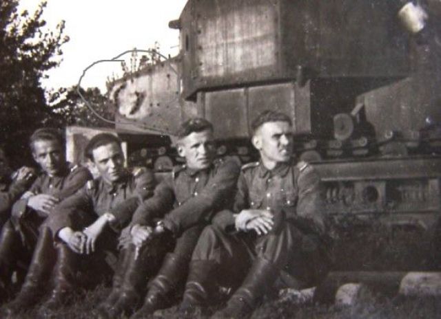

bodziu000000 Napisano 28 Sierpień 2006 Napisano 28 Sierpień 2006 Pojawiło się jeszcze jedno zdjęcie tego ciekawego pojazdu. Widać fragmenty, które były zakryte na tamtaj fotce. Czekam na następne analizy.
Gebhardt Napisano 28 Sierpień 2006 Napisano 28 Sierpień 2006 Zebym nie wiedzial nic innego to bym obstawial za jakims angielskim czolgiem (a moze transporterem opancerzonym) z IWS na jakiejs platformie transportowej lub kolejowej, tyle ze troche rozbebeszony. Troche tego ponoc trafilo do Rosji w ramach interwencji ale nie moja dzialka wiec wiecej nie wiem.
jotes Napisano 28 Sierpień 2006 Napisano 28 Sierpień 2006 Cóż, widać trochę nowych szczegółów (zawieszenie, wykusz kadłuba z otworem na jarzmo?, zewnętrzny zbiornik paliwa?).Może komuś się z czymś skojarzy.Ja nie mam nawet pewności, czy to któryś z wozów przedstawionych na poprzedniej fotce, choć tak mi się wydaje (obstawiałbym jednak ten w tle).Pzdr,jotes
bodziu000000 Napisano 28 Sierpień 2006 Napisano 28 Sierpień 2006 Według mnie, jest to pojazd z pierwszego planu.
jotes Napisano 28 Sierpień 2006 Napisano 28 Sierpień 2006 Wydaje mi się, że tę zagadkę mam już rozwiązaną, przynajmniej jeśli chodzi o ostatnie zdjęcie.Szczegóły wkrótce.
jotes Napisano 28 Sierpień 2006 Napisano 28 Sierpień 2006 Heh, chyba się jednak zapędziłem ;) A Bodziu, istotnie, masz rację. W sumie ujęcie z podobnego kierunku jak pierwsze, tylko trochę niżej...

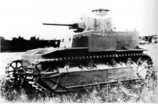

kopijnik2 Napisano 28 Sierpień 2006 Napisano 28 Sierpień 2006 pozwoliłem sobie poczarować... os" pojazdu (lewa strona)względem wieży" na obu zdjęciach zmienia swoje położenie...->W opisie czołgu WB-10 zwrócił moją uwagę w sposób szczególny zapis o możliwości przemieszczania się kadłuba czołgu względem podwozia. Jeśli przyjrzeć się fotce, można zauważyć, że podwozie, ze sztywną belką, jest jakby odrobinę niezależne od kadłuba właściwego. ..." może to jest wyjaśnieniem tej sytuacji...
jotes Napisano 29 Sierpień 2006 Napisano 29 Sierpień 2006 Dobre :) Tak bym sobie właśnie to wyobrażał. Nadal twierdzę, że to będą prototypy WB-10, bo pojazd widoczny na zdjęciach ma wiele cech typowych dla wozów I-wojennych. Z czeskim rysunkiem zgadza się baaaaaaardzo ogólnie, ale ja bym go traktował jako spekulację, zwłaszcza, że nie znamy jego źródła. Coś jak rysunek polskiego czołgu średniego xxTP pochodzący rzekomo ze źródeł Abwehry...

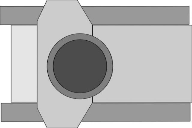

kopijnik2 Napisano 29 Sierpień 2006 Napisano 29 Sierpień 2006 tak mniej więcej by wyglądał rzut górny...po zabawach" ze zdjęciami mam nieodparte wrażenie, że mamy do czynienia z częściowym przeszczepem":1. podwozie z dużej maszyny budowlanej(koparka amerykańska(?)- charakterystyczne sprężyny poziome, element wspólny podwozia w czołgu m2(osłona koła napinającego- tył),-> ukłon do kolegów zza kałuży")2. nadwozie częściowo wykonane z elementów I wojennego czołgu (patrz 2 zdjęcie os" - domniemany ślad po montażu zawieszenia przedniego koła.Tył drugiego pojazdu z fot nr1 zgodny z czeskim rysunkiem.
jotes Napisano 29 Sierpień 2006 Napisano 29 Sierpień 2006 Rysunek OK, też tak to widzę, chociaż wóz mógłbyć asymetryczny (patrz Whippet czy LK) i nie wiemy czy po drugiej stronie też był taki wykusz.Co do reszty mam odmienne zdanie. Raczej naśladownictwo niż wykorzystanie gotowych elementów.
kopijnik2 Napisano 29 Sierpień 2006 Napisano 29 Sierpień 2006 O.K.A co sądzisz o zakreślonym fragmencie?
jotes Napisano 29 Sierpień 2006 Napisano 29 Sierpień 2006 Nic nie sądzę. Nie mam koncepcji. To raczej przód wozu? Tłumik jest mniej więcej po środku. Gdzie byłby w takim razie przedział napędowy? Właśnie chyba z przodu? A bojowy z tyłu? Ale wtedy mamy zupełnie inaczej niż na czeskim rysunku. Sporo zupełnie podstawowych pytań...
kopijnik2 Napisano 29 Sierpień 2006 Napisano 29 Sierpień 2006 odnośnie zakreślonego fragmentu - wybarwienie lakieru"
PATRON Napisano 29 Sierpień 2006 Napisano 29 Sierpień 2006 przepraszam że się wtrące , ale tak mi sie jakoś skojarzyło ...czy plyta na zdjęciu i płyta od 7TP nie są podobne ...zwłaszcza otwory po podtrzymce i otwór rury zawieszenia .... Nie wiem może to głupie ale jak da mnie to to jest półprodukt płyty od z tp założony odwrotnie i w dodatku jakby lewą stroną no i oczywiście bez otworu na oś koła podtrzymującego ....Nie wiem jakoś nie bardzo chce mi się wierzyć ale ....PZDR PATRON
jotes Napisano 29 Sierpień 2006 Napisano 29 Sierpień 2006 Każde spostrzeżenie jest dobre. Nie można wykluczyć, że to są jakieś makiety zbudowane do ćwiczeń.Te cztery otwory, to po mocowaniu rolki?
kopijnik2 Napisano 29 Sierpień 2006 Napisano 29 Sierpień 2006 os" jest fragmentem wanny innego pojazdu - oprócz otworów zakreślonych (bravo Patron), charakterystyczne zmiany koloru powstające w czasie eksploatacji
kopijnik2 Napisano 29 Sierpień 2006 Napisano 29 Sierpień 2006 podwójne, o różnej średnicy, koła - oddzielone nieruchomą przegrodąlewe tylnie koło(a)"
