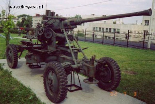

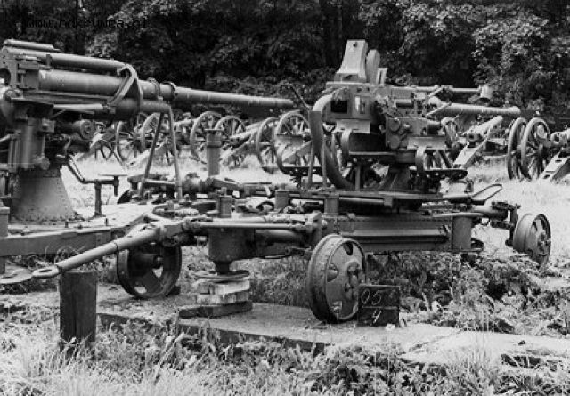

M-i Napisano 25 Sierpień 2007 Napisano 25 Sierpień 2007 To właśnie na składzie Muzeum Artylerii w Petersburgu polska armata przeciwlotnicza kalibru 40 mm wz. 36 Bofors i obok armata przeciwlotnicza kalibru 75 mm wz. 36St. Ten Bofors stoi obecnie w Moskwie na Pokłonnej Górze
M-i Napisano 25 Sierpień 2007 Napisano 25 Sierpień 2007 To ta sama armata Bofors w całej okazałości na Pokłonnej Górze, po remoncie, niestety, koła nieoryginalne, rosyjskie
balans Napisano 25 Sierpień 2007 Napisano 25 Sierpień 2007 Podobno Ruscy byli zainteresowani zrobić z nami machniom", ale nie będzie uski" decydował co mamy mieć w naszych muzeach. Jeżeli chcemy mieć z 39 wielkie g... to nasza sprawa, a nie Putina...

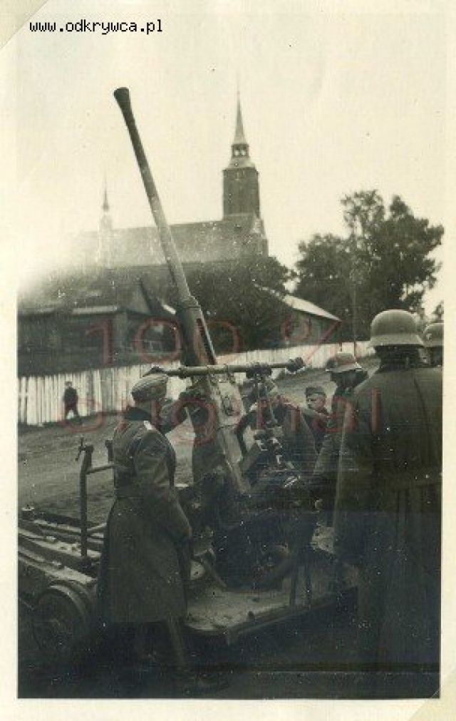

njorl Napisano 10 Październik 2007 Napisano 10 Październik 2007 M-i, czy to może jest zdjęcie wz. 38 w położeniu marszowym? Upolowane na ebay.de.Pozdr.,MJU
Witek Cisłak Napisano 11 Październik 2007 Napisano 11 Październik 2007 Tak, to półstała wz.38.Chyba pierwsze zdjęcie pokazujące ją w położeniu marszowym. Inne, wykonane w Brześciu Litewskim pokazywały je w położeniu bojowym.PozdrowieniaWitek

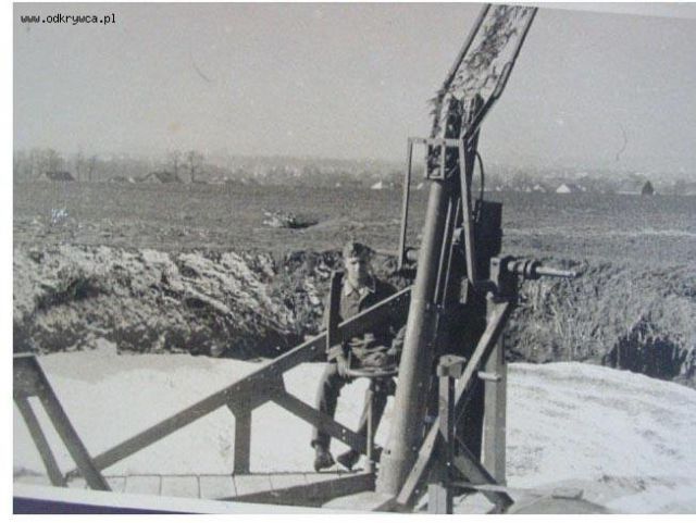

balans Napisano 19 Grudzień 2007 Napisano 19 Grudzień 2007 A co na tym zdjęciu z Prądnika Czerwonego jest - stara 75 na stałej podstawie?
njorl Napisano 20 Grudzień 2007 Napisano 20 Grudzień 2007 Może to była 'regularna' polówka Schneidera wz. 97, z której zdjęto tarczę ochronną oraz ogon łoża i zamontowano na stałą podstawę przeciwlotniczą?Zastanawia mnie oś - albo przynajmniej coś do niej bardzo podobnego - wystającego po obu stronach łoża...Porównaj ze zdjęciem http://www.odkrywca.pl/forum_pics/picsforum19/armata_prawoslawna_na_pomoscie.jpg z tego wątku.Pozdr.,MJUPS. Kupujesz to zdjęcie;)?
njorl Napisano 20 Grudzień 2007 Napisano 20 Grudzień 2007 Choć teraz się zastanawiam, czy to w ogóle Schneider jest (zamek) ... Może to coś starszego wytarganego z fortów krakowskich?Pozdr.,MJU
Gebhardt Napisano 21 Styczeń 2008 Napisano 21 Styczeń 2008 Patrzac na mundury - niemiecki. Ale zrodlo to trudno (mnie!) zgadnac nie widzac wiecej samego dziala. Najwiecej tych dzial chyba Niemcy mieli produkcji MAVAG-owskiej.
