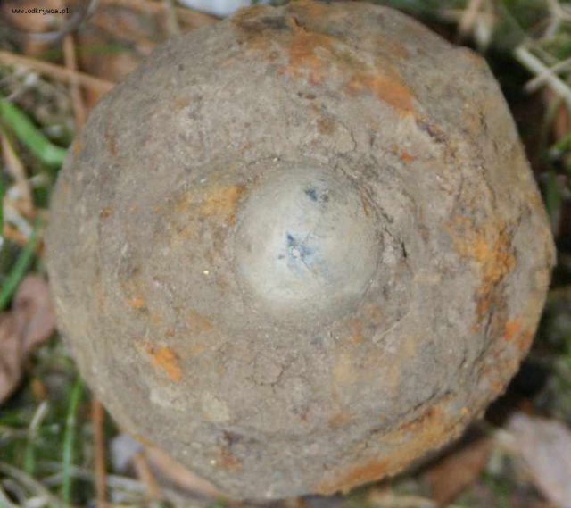

hipolit-O4 Napisano 24 Styczeń 2015 Autor Napisano 24 Styczeń 2015 Myślę że przeciwpancerny.Bezpieczny ?
hipolit-O4 Napisano 24 Styczeń 2015 Autor Napisano 24 Styczeń 2015 Tutaj wystaje mosiężny czub średnicy ok.3cm.
hipolit-O4 Napisano 24 Styczeń 2015 Autor Napisano 24 Styczeń 2015 Od spodu zabłocony.Ziemi nie chciałem wydrapywać.Zgłosić to saperom?
Loslau Napisano 24 Styczeń 2015 Napisano 24 Styczeń 2015 Radziecki 76,2mm przeciwpancerny, podkalibrowy, bezpieczny. Nie zawiera, oraz nigdy nie zawierał materiałów wybuchowych itp.
hipolit-O4 Napisano 24 Styczeń 2015 Autor Napisano 24 Styczeń 2015 Dzięki LoslauJesteś pewny że można wypłukać wodą pod ciśnieniem?

DOMILUD PL Napisano 26 Styczeń 2015 Napisano 26 Styczeń 2015 Tak sobie myślę, że jeżeli ta rtęć zalega pomiędzy rdzeniem, a skorupą, to jest nie do wydobycia" na zewnątrz. Rdzenia nie wydobędziesz więc nigdy nie wydostanie się na zewnątrz. A to co było wokół czuba, już dawno uległo neutralizacji, starciu w gruncie itp. itd. A więc jak pisze Loslau całkowicie bezpieczny. Smugacz uległ wypaleniu podczas strzału.

Loslau Napisano 24 Styczeń 2015 Napisano 24 Styczeń 2015 Są informacje o tym, że może zawierać związki rtęci"Taaa, znowu ta legenda o rtęci :)Problem w tym iż jak na razie brak jej potwierdzenia w jakichkolwiek dokumentach, opracowaniach, czy innych materiałach z epoki". Cała legenda opiera się w zasadzie na jednym współczesnym rys. pewnego Rosyjskiego kolegi :)Pomijając już fakt iż multum ludzi robiło juz np. przekroje takich pocisków i nikomu ogon nie wyrósł :)Pozdrawiam.
Ave Danzig Napisano 27 Styczeń 2015 Napisano 27 Styczeń 2015 A więc, drodzy panowie...Oto oficjalna odpowiedź od autora spornych rysunków:там бронебойный сердечник сидит на мастике в составе которой есть соль ртути...так что облизывать его не нужно, но и боятся глупо,так как там ничтожное количество..я когда рисовал чертеж, то источник забыл указать, а сейчас и не помню уже где брал инфу.этот спор вообще считаю бестолковым... так и передай всем.на качества снаряда наличие ртути не влияет. При попадании отравлятьь все вокруг он не будет..."Tłumacząc najważniejsze, rdzeń jest osadzony na kleju który w składzie zawiera sól rtęci (chlorek rtęci (II)). Tak więc oblizywać go nie trzeba ale i bać się głupio, gdyż jest go tam mizerna ilość. Na jakość pocisku występowanie rtęci nie ma wpływu. Przy trafieniu nie będzie otrówał wszystkich dookoła. W БОЕПРИПАСЫ К 76-мм ОРУДИЯМ НАЗЕМНОЙ, ТАНКОВОЙ и САМОХОДНОЙ АРТИЛЛЕРИИ, МОСКВА — 1949" jest wzmianka o tym kleju.I jeszcze coś:основная задача сулемы - снижение сопротивления внешних частей боеприпаса бронебойному сердечнику."Głównym celem chlorku rtęci jest obniżenie tarcia między korpusem pocisku a rdzeniem. Czyli aby przy trafieniu w cel rdzeń penetrował pancerz z maksymalną energią bez utraty jej na tarcie.
