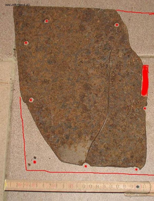

Zachęcam do przeglądania obu wątków i uczestniczenia w rozpoznawaniu elementów oraz pojazdów jakie mogą wystąpić w pewnym lesie. Na początek pewna blaszka pancerna widok z obu stron wymiar 10 x 20 cm grubość 5-6 mm

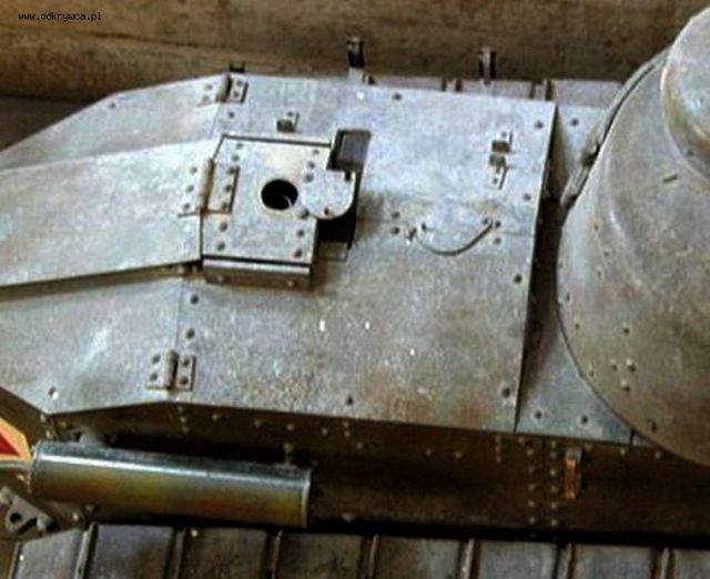

Natomiast to miejsce w AMR 33, rokuje spore nadzieje, przydało by się porównać odległości otworów na śruby, to by potwierdziło lub zanegowało lokalizację.

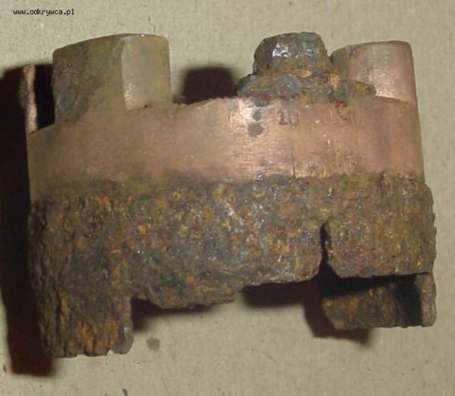

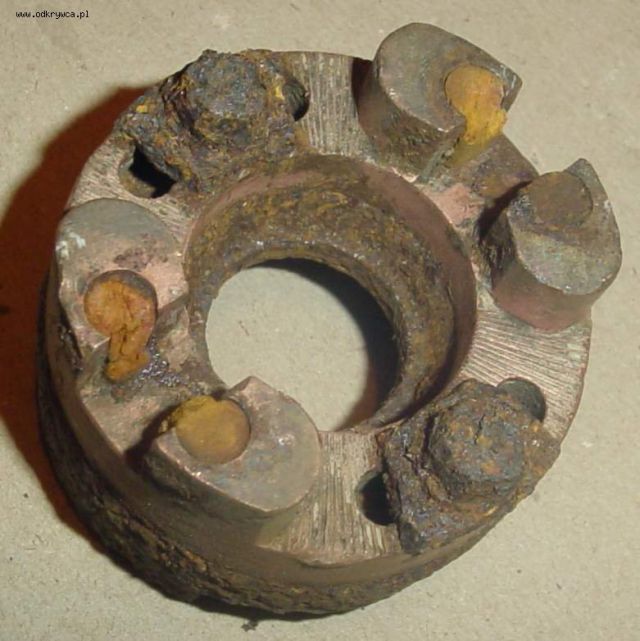

Stell bardzo ciepło. Trzeba by szukać klapy która ma zamknięcie na jedną sprężynę lub 2 sprężyny ale z dociskiem na obrzeżach klapy. Ta w FT 17 i char B1 bis mają docisk sprężyny na środku. Mogła w trakcie rozbierania druga sprężyna odpaść razem z zawiasami. Ale mamy przynajmniej złapane do czego to służyło. A tu detal z silnika coś z ustawiania zapłonu ?? średnica około 10 cm

element mosiężno stalowy ma podobne jak w aparatach zapłonowych znacznik przesunięcia ustawienia zapłonu na palcu rozdzielacza. To taka moja luźna sugestia, ale to może potwierdzić jakiś samochodziarz który pracował na starych silnikach.

Niestety to nie ta blaszka i chyba nie z tego czołgu . grubość jej to 7-9 mm, wymiar widać, zaznaczyłem miejsca po śrubach , uwaga to były śruby a nie śruby nity wystające z uwagi że w pancerzu w miejscu otworów są przefrezowania na łeb śruby aby był schowany w pancerzu. Czerwony pasek to prawdopodobnie wizjer lub może być takie pęknięcie. to jest widok blachy z zewnątrz , bo z drugiej strony są reliktowe resztki białej farby wewnętrznej.

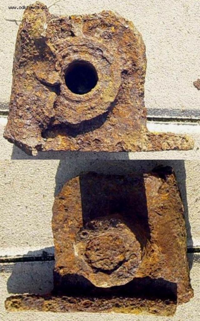

następny detal raczej trudny do rozgryzienia wyrwany z większej całości łożysko ślizgowe wewnątrz jest wyłożone mosiężną blachą więc element w którym musiała być obracająca się oś średnica otworu jakieś około 2 cm

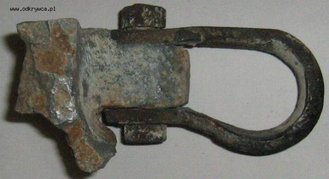

Landszaft oznaczenia z tego elementu ołowianego przypominają mi oznaczenia z obudowy starych iskrowników ale nie spotkałem się z ołowianą obudową żadnego z nich przeważnie są zrobione ze stopów aluminium lub mosiądzopodobne .
Dobrze ze powiedziałeś o angielskich napisach, może z tego coś da się dopasować

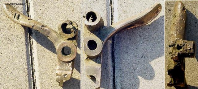

i następny element mosiężny . Jest to dźwignia która poprzez zmianę położenia pociągała linkę plecionkę stalową która była wewnątrz stalowej rurki. Uwaga jako ciekawostka linka przechodziła wewnątrz przez całe urządzenie tak że z jednej strony wychodziła a z drugiej była wciągana . Brak sygnatur. wymiary długość 14 cm szer 6 cm grubość około 2 cm . Było to przymocowane do np. pancerza za pomocą 3 śrub
