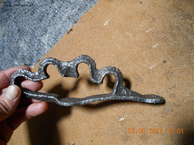

Gniewkos Napisano 17 Lipiec 2013 Napisano 17 Lipiec 2013 Tak po autolizie, która robiona była trzy razy i dodatkowo zmywak druciany i mleczko do zlewów. Trzeba jeszcze delikatnie poprawić szczotką stalową.pozdro!

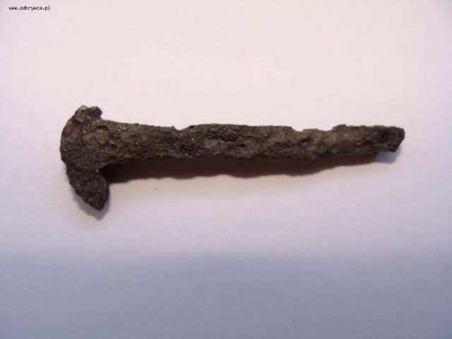

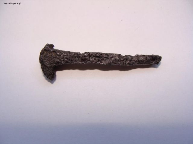

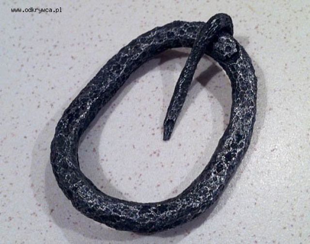

szmilas Napisano 2 Sierpień 2013 Napisano 2 Sierpień 2013 Pozwole dolozyc swoje trzy grosze do tego wontku. Wczoraj poraz pierwszy dokonalem czyszczenia za pomoca autolizy i przyznam ze efekt jest mega zadowalajacy. XII wieczny gwozdz przed czyszczeniem umyty jedynie mydlem i szczotka do paznokci

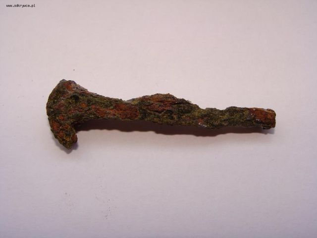

szmilas Napisano 2 Sierpień 2013 Napisano 2 Sierpień 2013 po ok.16 godzinach moczenia w 15% roztworze i przeszczotkowaniu i umyciu pod bierzaca woda
szmilas Napisano 2 Sierpień 2013 Napisano 2 Sierpień 2013 i zakonserwowaniu woskiem mysle ze jest git
szmilas Napisano 2 Sierpień 2013 Napisano 2 Sierpień 2013 i po autolizie i konserwacji woskiem ze wzgledu na delikatnosc przedmiotu bylo bez druciaka
Gniewkos Napisano 6 Sierpień 2013 Napisano 6 Sierpień 2013 moim zdaniem grot zdecydowanie nie jest doczyszczony, gołym okiem widać rdzę jak to tak zostawisz będzie korodował dalejpozdro!
Thomson. Napisano 6 Sierpień 2013 Napisano 6 Sierpień 2013 Bardzo słaba ta twoja autoliza szmilas. Postaraj sie bardziej.

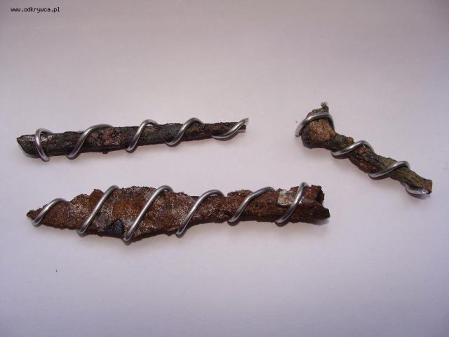

dimmu66 Napisano 8 Sierpień 2013 Napisano 8 Sierpień 2013 Podstawowa sprawa-za mało drutu aluminiowego.Przy takim owinięciu nic z tego nie będzie. Musi być ciaśniej -prawie jeden koło drugiego

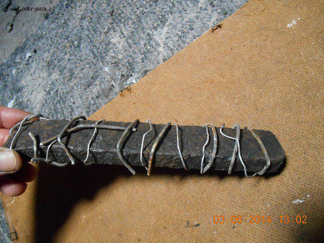

Kriczer Napisano 16 Grudzień 2014 Napisano 16 Grudzień 2014 ataka co jest trudnego w :a)owinięciu przedmiotu drutem ameliniowymb)włożeniu go do pojemnikac)nasypaniu kreta do rurd)zalaniu ciepłą wodąe)odczekaniu kilku godzinf)oczyszczeniu fanta szczotką drucianą i ew powtórzenie od pnktu a.

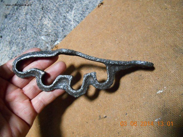

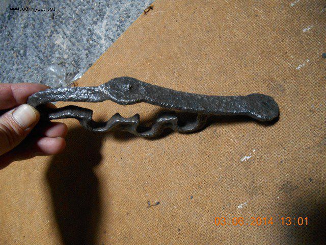

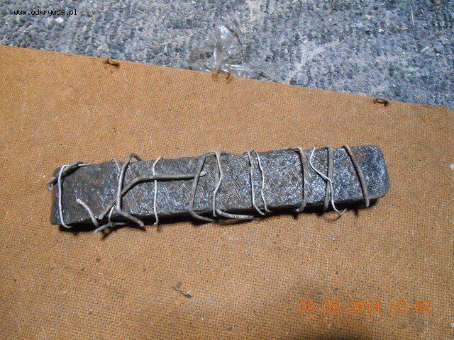

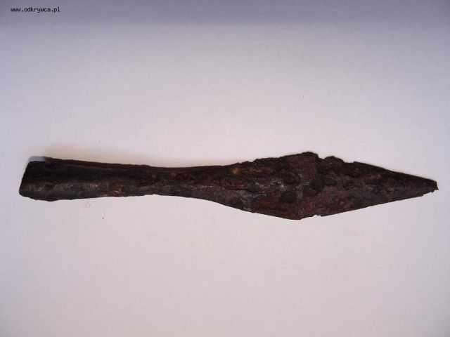

Szaman9 Napisano 3 Czerwiec 2015 Napisano 3 Czerwiec 2015 szkoda , że nie zrobiłem zdjęcia przed , moczyło się około 16 godzin razem z przecinakiem
Szaman9 Napisano 3 Czerwiec 2015 Napisano 3 Czerwiec 2015 ps.tylko w tym przypadku spytam z ciekawości , co to za kołatka , klamka do drzwi ? ( przepraszam )
Szaman9 Napisano 3 Czerwiec 2015 Napisano 3 Czerwiec 2015 z tym właśnie , były pokryte grubą wartstwą ( jak dla mnie ) rdzy

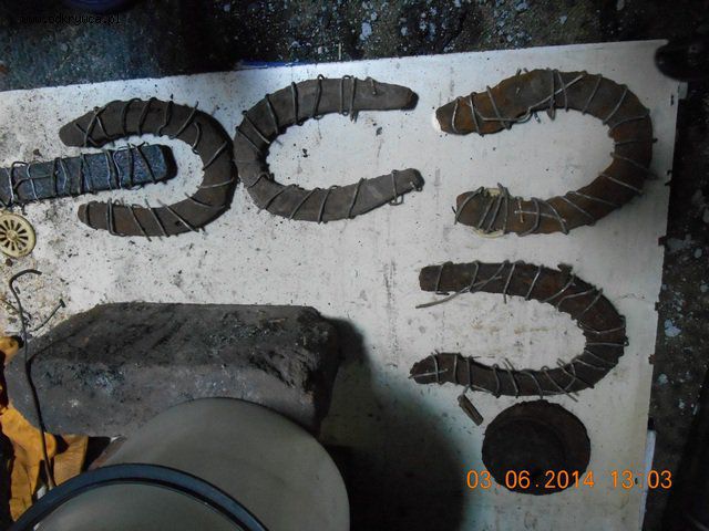

Szaman9 Napisano 3 Czerwiec 2015 Napisano 3 Czerwiec 2015 roztwór starałem się otrzymac 15% , czas 16 godzin ( niestety ograniczony , mogę powtórzyc po 12 godzinach dopiero ) . przecinaczek coś się nie doczyścił dokładnie ze rdzy . nie wiem , czy coś źle zrobiłem ? woda ciepła , nawet dosyc ciepła jak wkładałem przedmioty ? czy poprostu za bardzo pokryty był jeden z nich ? i na ile go teraz dac do roztworu ? spróbuję na 3 , 4 godzinki ) szczotka ręczna , mała , ale nie wydoliłem , dokonałem zakupu szczoteczki na wiertakę taką zwykłą domową ( a miałem nie inwestowac ani grosza , a to widzę dopiero się zaczyna , niedobrze ) , ale nie wszędzie dojdzie ta szczotka na wiertarce , ani ta ręczna , więc pewnie inny typ jest potrzebny .
Szaman9 Napisano 3 Czerwiec 2015 Napisano 3 Czerwiec 2015 skusiłem się na tę metodę , bo najwygodniejsza dla mnie i tylko dla tego , że szkoda mi tych podków ( potem pewnie zaczną się pytania o nie ) . ( przecinak i kołatka ? były próbą , sprawdzeniem siebie i bezpieczeństwa tego co robię ) teraz właśnie kwestie bezpieczeństwa , bo to jest dla mnie najważniejsze . wiadomo wychodzi 15% roztwór ługu w zasadzie , 3% już zaczerwienia skórę , nawet delikatnie zaszczypie , więc okulary , rękawice , maseczka , bo powiem szczerze , że cuchnie wręcz ta zachodząca reakcja ( komicznie w tym wyglądałem , he,he - hałbica do szlifowania i skórzane rękawice spawarskie do łokci ) , przedmioty wyciągałem i wkładałem drutem , wszystko w wiaderku na dwóch cegłówkach i jakiejś płycie pilśniowej . teraz kolejne pytanie , wytwarza sie chcąc nie chcąc wodór - to jest dla mnie ważne bardzo ( jestem panikarzem trochę , dla tego też nie tykam między innymi militarki ) - na ile on w tym przypadku jest niebezpieczny ? roztworu jest 2,8 litra , jedyny wywietrznik to okno dachowe małe , które jest 2,5 metra nad . palę papierosy , jakbym się zapomnial i wszedł z fajką w trakcie tej reakci , czy lecę wysoko i patrzę z góry , czy nic się nie dzieję , pech chce , że 3 metry nad w dzień trwają prace na dachu , remont kominów , dla tego w dzień wszystko wylewam i czekam do wieczora . czy nie przesadzam . dzięki za cierpiliwośc i poroszę naprawdę o parę wskazówek . ps.na razie bida , więc nie inwestuję już w nic przez parę dni , natrę oliwką na tydzień , dwa , a potem was popytam co dalej . pozdrawiam i obfitości .
