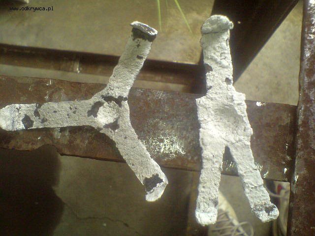

Owijanie paskami z blachy cynkowej jednak bardziej pracochłonne, aluminium łatwiej się obwija i lepiej przylega.
W sieci znalazłem drut cynkowy 99,9 Zn nie trzeba by było ciąć blachy na paski .
pozdro.

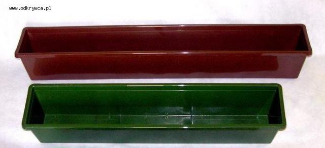

Witam
ja od siebie dorzucę, że problem z pojemnikiem można rozwiązać kupując doniczkę balkonową, rozmiar według potrzeb, cena niska 10-12 zeta, no i najważniejsze sprawdzone i działa
pozdrawiam gudek82

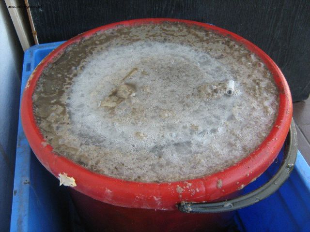

No i jak długo ma trwać autoliza ? Do ustania tego procesu gotowania " czy jeszcze ma sobie przedmiot tam leżeć ?
Czy po ustaniu przygotować wszystko od nowa wymienić roztwór i robić dalej do uzyskania efektu ?
Jaki ma być stosunek kreta do wody ? 150g na litr wody ?
Jakiej grubości ma być drut którym owijamy przedmiot ?
Jakie przedmioty możemy poddać autolizie ? tylko stalowe czy łuski i np. pociski również ? Jednym słowem z jakiego materiału wykonane przedmioty poddajemy autolizie ?
Odnośnik do komentarza
Udostępnij na innych stronach
Możesz zrobić 15 % roztwór ( teoretycznie ) wiec kret 500g. to musi być 15 % całego roztworu.
Mniej więcej to obliczając na szybko możesz zrobić roztwór z 500 gram kreta i i 2850 gram wody.
Tłumacząc łopatologicznie bierzesz 2,8 litra wody i wsypujesz tam opakowanie pół kilograma kreta. I powstaje roztwór około 15 %

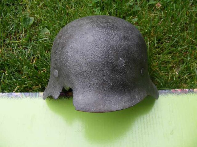

witam. znalazłem ostatnio dość spora łuskę, prawdopodobnie ppanc.40mm?? nie znam się ... i urzyłem autolizy do jej wyczyszczenia. wszystko ładnie , 2 dni się moczyła... grudki rdzy schodziły nawet po przejechaniu ręką... ale został na łusce czarny osad. potraktowałem ją szczotką drucianą na wiertarce, ale za dużo to nie dało bo nadal ma czarną barwę, troche mniej intensywną jak przed czyszczeniem wiertarką ale jednak ma. można to usunąc jakimiś preparatami? czy może jeszcze raz do autolizy??? proszę o odp.
