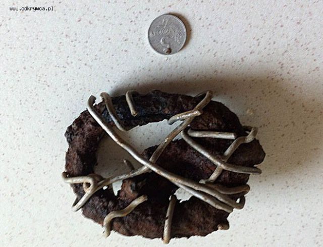

Gniewkos Napisano 17 Lipiec 2013 Napisano 17 Lipiec 2013 Klamerka znaleziona na łące, tak wyglądała przed autolizą
