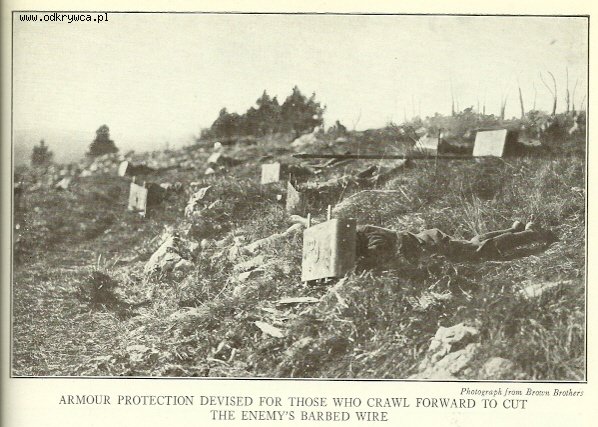

Czlowieksniegu Napisano 10 Wrzesień 2010 Napisano 10 Wrzesień 2010 Jakoś czarno to widzę, że pacjent leży wzdłuż poziomo postawionej tarczy... Nogi i tułów ma ukryty, ale sam musi wygiąć się pod dziwnym kątem, aby cokolwiek przez PIONOWY wtedy otwór coś zobaczyć czy oddać strzał.Dwa- musi wśliznąć" się pod pręt mający stabilizować konstrukcję. Życzę powodzenia, aby coś takiego w lekkim nawet oporządzeniu zrobić. Gdy się nawet uda, swoboda ruchów jest zerowa.
grz_w Napisano 9 Wrzesień 2010 Napisano 9 Wrzesień 2010 Takie coś znalazłem, to chyba Włosi. Jeszcze gdzieś coś miałem większego w jakiejś książce, ale nie mogę znaleźć.

Sobiepan Napisano 12 Wrzesień 2010 Napisano 12 Wrzesień 2010 Ha! Cały czas miałem wrażenie, że część węższa do dół tarczy. Było jednak chyba odwrotnie.Moja hipoteza:W podanym przeze mnie linku tarcza określana jest jako wartownicza (za google translator-proszę o weryfikację) i ma to sens. Trzymana w wyprostowanej ręce mogła zostać szybko postawiona, a wartownik przyjmował pozycję leżącą, by korzystać z dolnego (w szersze części) otworu strzeleckiego. Przemawia za tym również umieszczenie podpórki - gdyby postawić tarczę węższą częścią ku dołowi, byłaby niestabilna.Pozostaje kwestia wygody, trzymania tarczy. W linku steella widać, że gość trzyma tarczę blisko ciała, w wyprostowanej ręce. Taki chwyt jest niemożliwy bez dodatkowego mocowania do ramienia, które moim zdaniem znajdowało się /w formie choćby zaczepu, czy zwykłego parcianego paska/ na wysokości zawiasu podpórki w węższej części - to to, co sqr zaznaczył czerwonym kółkiem.
