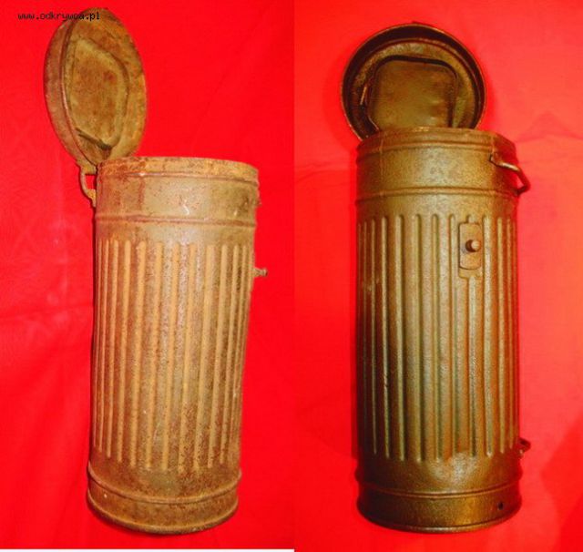

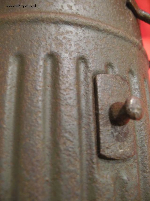

tyfus Napisano 2 Luty 2010 Autor Napisano 2 Luty 2010 6oryginalnej farby na puszce trochę wyszło, co mnie cieszy - choć sama puszka w nienajlepszym stanie
tyfus Napisano 2 Luty 2010 Autor Napisano 2 Luty 2010 po moczeniu w kwasie szczawiowym należy porządnie wyszorować przedmiot w wodzie z dodatkiem np. płynu do mycia naczyń.szczegółów mojej metody nie omawiam na razie - nie wiem czy jest cel :)po wysuszeniu OBOWIĄZKOWO zakonserwować - w którymś z wątków na Konserwacji omawiano sposoby-pozdro-
Thomson. Napisano 2 Luty 2010 Napisano 2 Luty 2010 Pchaj tą ładowarke do elektrolizy bo kwas nie wiele jej pomógł.
tyfus Napisano 2 Luty 2010 Autor Napisano 2 Luty 2010 Spodziewałem się tego :)tak jak wcześniej pisałem, chciałem najpierw sprawdzić, jak kwas da sobie radę z taką korozją i purchlami - muszę przyznać, że jednak dość sporo wyciągnął :)-pozdro-
OloOcki Napisano 2 Luty 2010 Napisano 2 Luty 2010 Tyfus myślę, że jest sens opisać Twoją metodę - inni zobaczą jak to się robi, bo w innych wątkach każdy inną miał metodę , a tu widać, że Twoja jest skuteczna :)Ładnie wyszły Ci te fanty. Gratuluję! :)PS Puchy chyba zawsze ładnie wychodzą? ;)Pozdro!

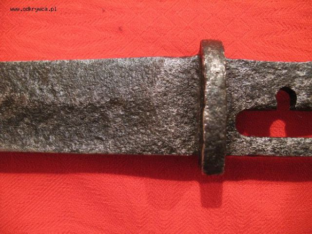

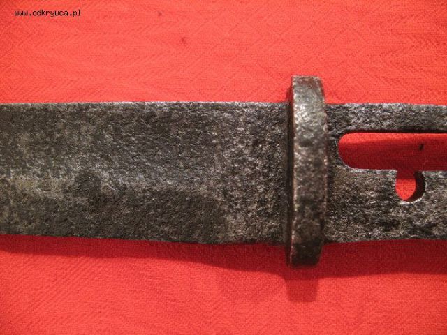

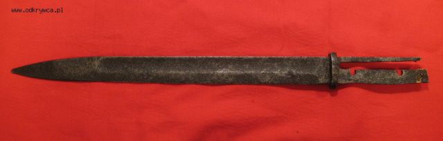

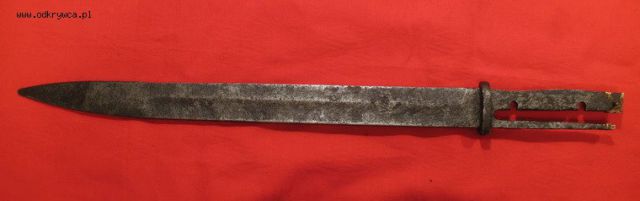

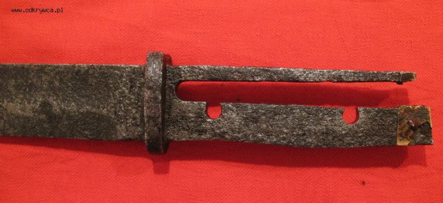

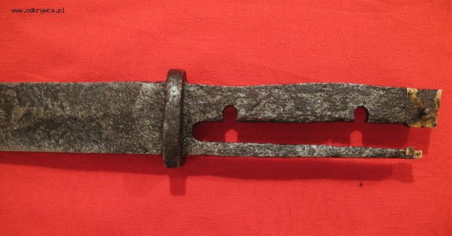

tyfus Napisano 13 Luty 2010 Autor Napisano 13 Luty 2010 Kolejny przedmiot, który zaliczył moczenie w kwasiepozostałość bagnetu model 1914 (S-1914) - zdjęcie PO moczeniu i zakonserwowaniuPost został zmieniony ostatnio przez moderatora tyfus 22:36 13-02-2010
sławek1989 Napisano 13 Luty 2010 Napisano 13 Luty 2010 Tyfus a wez wykonaj doświadczenie . potrzebny bedzie jakis stalowy przedmiot , np. śruba . zważ ja przed moczeniem w kwasie , zanurz w roztworze kwasu o stezeniu stosowanym przy odrdzewianiu na czas np 1 dnia , nastepnie wyciagnij umyj ja . i zwaz jeszcze raz . dzieki temu bedzie wiadomo jakie straty powoduje kwas . i te same doswaidczenie mozna bedzie zastosowac do elektrolizy . i bedzie wiadomo ktora metoda łagodniejsza
stock84 Napisano 14 Luty 2010 Napisano 14 Luty 2010 Oczywiste jest, że elektroliza jest najłagodniejsza.Poza tym waga musiała by być super precycyjna.
8total4 Napisano 14 Luty 2010 Napisano 14 Luty 2010 elektroliza jest najłagodniejsza jak jest robiona z wyczuciem i powolnie :)

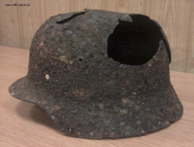

timki74 Napisano 5 Maj 2010 Napisano 5 Maj 2010 Witam mój M 35,moczył się w kwasie chyba siedem dni,więcej by nic nie dało,chcąc nie chcąc -elektroliza,był już kilka razy na krótko i teraz dopiero zobaczyłem jaka to była rdza..Szorowanie ,elektroliza,szorowanie i ,rudej' coraz mniej(za to więcej dziurek).W weekend ostatni raz i powinno wszystko zejść.Pozdro
timki74 Napisano 6 Maj 2010 Napisano 6 Maj 2010 Na górze Masz hełm przed kwasem,troche niżej po kwasie..Chciałem zostawić resztki farby oryginalnej,ale dobrze że zdecydowałem sie na elektrolizę!Tyle co on miał rdzy,to farba co miała zostać kosztem reszty dzwonu,który by rdzewiał sie nie opłaca.Sama elektroliza jest ok,tylko szorowanie szczorką ryżową podczas każdego wyjmowania mnie denerwuje(CHOĆ JAK WIDZĘ ZAWSZE JAKA WODA RUDA Z OSADEM ZOSTAJE I JAK MNIEJ RDZY NA HEŁMIE TO WIEM ŻE SIĘ OPŁACA)
