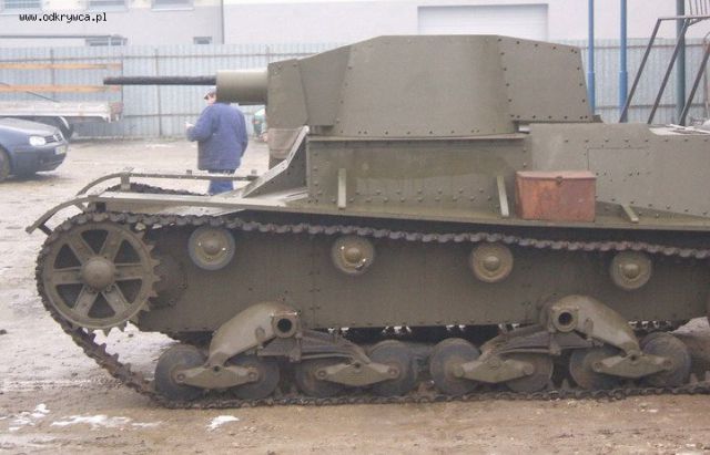

PATRON Posted December 31, 2009 Author Share Posted December 31, 2009 Wesołego sylwestra i szczęśliwego Nowego 2010 Roku życzy PROJEKT 7TP"Fundacja Wojskowości Polskiej"Panzergrześ & KombinerekAkagiHartmannOloPATRON Link to comment Share on other sites More sharing options...

akagi_FWP Posted December 31, 2009 Share Posted December 31, 2009 Mamy nadzieję, że tak właśnie będzie. I w ramach nowego roku jeszcze jedna fotka.A kilka innych jest pod adresem http://www.dobroni.pl/rekonstrukcja-zdjecia,26285 pozdrawiamyFWP Link to comment Share on other sites More sharing options...

toratoratora Posted January 4, 2010 Share Posted January 4, 2010 A kiedy 7TP dostanie silnik? Link to comment Share on other sites More sharing options...
akagi_FWP Posted January 4, 2010 Share Posted January 4, 2010 7 TP ma silnik od prawie roku, konkretnie od marca. Link to comment Share on other sites More sharing options...
s_boj Posted January 4, 2010 Share Posted January 4, 2010 silnik jednak z Mercedesa? Jeśli to nie tajemnica, to prosiłbym o więcej informacji o jednostce napędowej - takich jak pojemność, rocznik, przybliżona moc itd. No i podstawowa kwestia - czy to diesel :)? Link to comment Share on other sites More sharing options...
akagi_FWP Posted January 4, 2010 Share Posted January 4, 2010 Disel, produkcja firmy Saurer dla Mercedes-Benz, najbardziej zbliżony do oryginału. W każdym razie oryginalną skrzynie przekładniową typu Vickers oraz resztę elementów oryginalnych, jak chłodnica podłączyliśmy bez przeróbek. Link to comment Share on other sites More sharing options...
lufcik Posted January 4, 2010 Share Posted January 4, 2010 Gratulacje.Mam pytanko, armatka to sądząc po wyglądzie to wykopek, macie już strop wieży i pokrywy przedziału silnikowego?pozdrawiam Link to comment Share on other sites More sharing options...
PATRON Posted January 4, 2010 Author Share Posted January 4, 2010 lufa to oryginalna sztuka od 7tp ( 3085) - ostatnia wyprodukowana w 1938 roku strop wieży jest założóny ( wersja robocza)tak jak i żaluzje przedziału silnikowago, ( prace nad dokumentacją trwają celem wyjaśnienia nieścisłości)PATRON - FWP Link to comment Share on other sites More sharing options...
Razzzz85 Posted January 4, 2010 Share Posted January 4, 2010 Witam i jednocześnie gratuluje, piękną robota oby tak dalej:D nie mogę się już doczekać kiedy zobaczę jak o własnych siłach pojedzie. Jeszcze takie pytanko z innej beczki, co to za podwozie w głębi za siódemka się chowa, bo widzę że ewidentnie pancerne tylko nie rozpoznaje od czego.http://www.dobroni.pl/rekonstrukcja-zdjecia,26287 Link to comment Share on other sites More sharing options...
akagi_FWP Posted January 4, 2010 Share Posted January 4, 2010 Cóż, wkrótce będzie to Panthera. Link to comment Share on other sites More sharing options...
