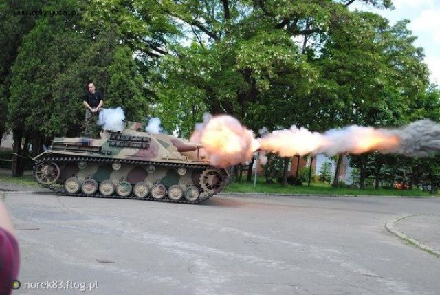

YARD Napisano 5 Czerwiec 2010 Napisano 5 Czerwiec 2010 Piękna focia wyszła, trafiony moment.Autor norek83 http://norek83.flog.pl/wpis/1316060/stug-ivZ dzisiejszej imprezy w CSWLąd.
okejos Napisano 6 Czerwiec 2010 Napisano 6 Czerwiec 2010 boszsze z czego oni strzelaja z cementu ???:D:D:D
Landszaft Napisano 6 Czerwiec 2010 Napisano 6 Czerwiec 2010 Po tym strzale kanichlorku wydusili wewnątrz załogę !!
skyluke Napisano 6 Czerwiec 2010 Napisano 6 Czerwiec 2010 Spalić go chcecie czy jak :)) ?A tak poważnie to czemu tyle efektu idzie do środka przedziału bojowego ? Widziałem to na żywo.Nie da się tego skierować we właściwym kierunku ?
Nadwojciech Napisano 6 Czerwiec 2010 Napisano 6 Czerwiec 2010 Chyba trochę za duży ładunek dali,poeksperymentować trochę i będzie jak trzeba.
Radek.s Napisano 7 Czerwiec 2010 Napisano 7 Czerwiec 2010 dla porównaniahttp://www.youtube.com/watch?v=Ov9UdRHoaAcjakby troche mniej dobra ucieka do przedziału bojowego
jc1234 Napisano 7 Czerwiec 2010 Napisano 7 Czerwiec 2010 Strzelamy z petardy pirotechnicznej odpalanej z prądu" Raczej brakuje mi odwagi na eksperymentowanie z zamkiem i zapalonym lontem dużej petardy. Chcąc strzelać z pradu" muszę wyprowadzić przewody na zewnątrz poprzez kryzę i zamek. I zostaje tam niewielka przestrzeń pomiędzy naszym korkiem a komora nabojową. Spróbuje zwiekszyć średnicę korka to powinno pomóc. Uszczelnimy komorę. Zawsze jednak pozostaje otworek w którym wyprowadzamy druty. Należy chyba też zmniejszyć petardę. Nie jest potrzebna aż tak duża. Jacek

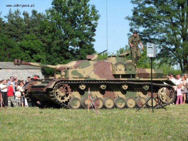

kjfg Napisano 27 Czerwiec 2010 Napisano 27 Czerwiec 2010 Stug wrócił na jeden dzień do Grzegorzewa. Niestety ładunek który został przygotowany okazał sie niewybuchem. Musiały starczyć dwie petardy ładowane od czoła
lew_1988 Napisano 27 Czerwiec 2010 Napisano 27 Czerwiec 2010 Pięknie się prezentował w Grzegorzewie, dopiero dzisiaj w końcu miałem okazję go zobaczyć na żywo na własne oczy. Naprawdę gratuluje ekipie efektu prac
