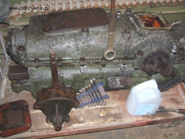

panzergrzes2 Napisano 2 Luty 2009 Napisano 2 Luty 2009 WitamMarcin wstawi zaraz fote już mu wysłałem.Co to jest?
Zbyszek11 Napisano 2 Luty 2009 Napisano 2 Luty 2009 Witam.Ostatnio byłem na warsztatach w Wapienicy i oprucz 7 TP mają niezły asortyment min. Pz.Kpfw.II, TK-3 i w budowie C2P, kolejny Pz.Kpfw.II oraz pantera
PATRON Napisano 2 Luty 2009 Napisano 2 Luty 2009 malutka podpowiedż:-)FWPps. zdjęcie odpowiedź jutro rano :-)
Razzzz85 Napisano 3 Luty 2009 Napisano 3 Luty 2009 Czyżby to skrzynia biegów od C2P:] Szybko prace posuwają sie do przodu oby tak dalej. Powodzenia.

pomsee Napisano 3 Luty 2009 Napisano 3 Luty 2009 Patron ta skrzynia to nowy nabytek?Uchyl trochę rąbka tajemnicy - naród Cię prosi! ;)
