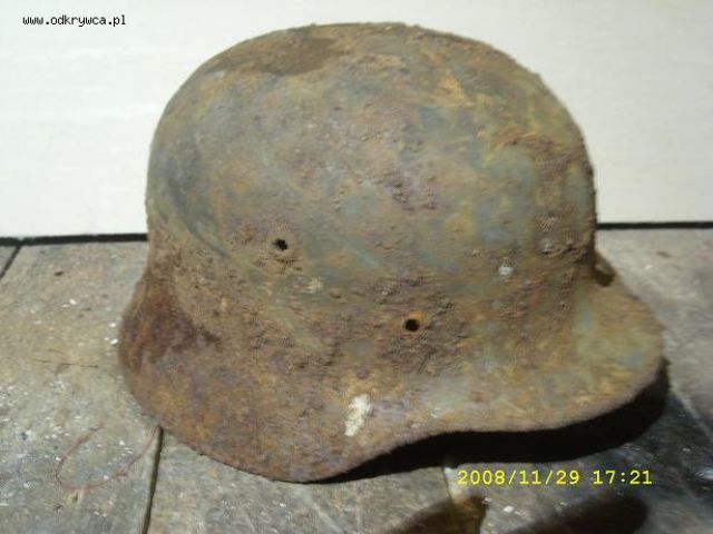

rudolf Napisano 12 Styczeń 2009 Napisano 12 Styczeń 2009 Witam.Mam pytanko do thomsona,czy ten hełm przed moczeniem w kwasie czyściłeś mechanicznie? czy po moczeniu w kwasie rdza sama odpada?Mój jeszcze czeka na kwas.
8total4 Napisano 12 Styczeń 2009 Napisano 12 Styczeń 2009 kwas wyjada tlenki, w zaleznosci od tego jak jest stężony, tak szybko się to dzieje..po to jest właśnie aby nic nie czyscic mechanicznie, sam radzi sobie z rdzą wyławiając ją spomiędzy farby..co do blednięcia farby- zapewne chodzi o to że farba w glebie ciemnieje, a po zetknieciu z kwasem wraca do poprzedniej formy??pozdro!
thomson Napisano 12 Styczeń 2009 Napisano 12 Styczeń 2009 ja helm tylko przetarłem z lekko przylegającego piachu i odrazu wsadzilem do kwasu. Pzdr
lain Napisano 12 Styczeń 2009 Napisano 12 Styczeń 2009 Rudolf - twoj hełm coś czuje wyjdzie świetnie.Daj fotki jak skończysz.
rudolf Napisano 13 Styczeń 2009 Napisano 13 Styczeń 2009 Ok dam fotki tylko czekam jeszcze na kwas z alle.bedzie jakos pod koniec tygodnia.zwykle dawalem gary do piaskowania,ale tego to szkoda.
Diago Napisano 14 Styczeń 2009 Autor Napisano 14 Styczeń 2009 szkoda szkoda z kwasu wyjdzie świetny czekam na foto :) Pozdro

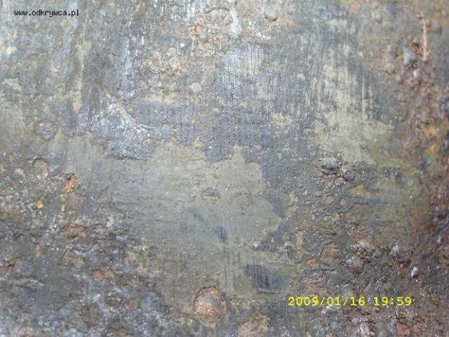

rudolf Napisano 16 Styczeń 2009 Napisano 16 Styczeń 2009 Jeszcze kwasu nie mam ale widzę że będe miał z tym garem jeszcze jeden problem,widać na nim warstwę jakiegoś czarnego malowidła którą trza będzie usunąc.Chyba ta warstwa czarnego czegoś wpłynęła na stan jego zachowania.
8total4 Napisano 16 Styczeń 2009 Napisano 16 Styczeń 2009 nic nie rob - najpierw daj do kwasu - jak nic nie da - wtedy probuj rozmawiac na temat pozbycia się tego..może to smar, smoła albo jakiś popiół..zawsze jest to na plus, bo farba sie zachowala.pozdro!
Mjager Napisano 17 Styczeń 2009 Napisano 17 Styczeń 2009 To jest najprawdopodobniej kamuflaż. Być może zrobiony ze smaru lub smoły. Broń boże nie żdzieraj tego. Tylko do kwasu i na polke.

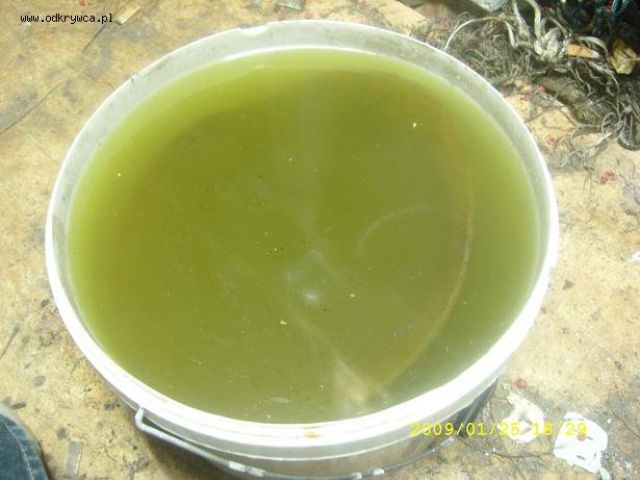

rudolf Napisano 25 Styczeń 2009 Napisano 25 Styczeń 2009 No ładnie zupa szczawiowa zżarła farbę a rdza została.
