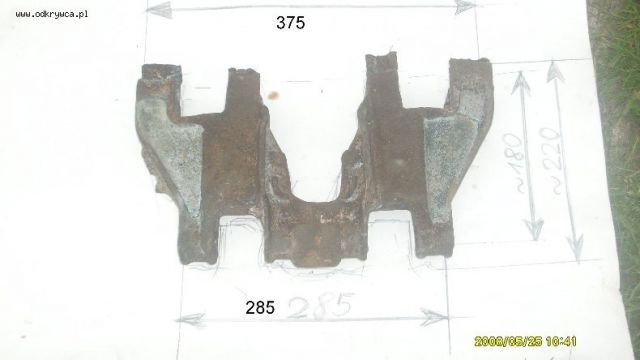

elpasys Napisano 25 Maj 2008 Napisano 25 Maj 2008 Widzę, że dobrze trafiłem. Proszę o opinię, czy ta gąska" pochodzi od T-34???Z gory dziekuje.
