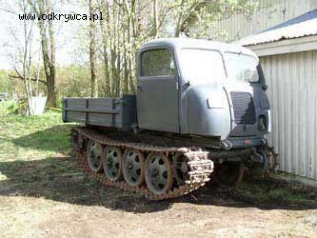

Lemeryt Napisano 17 Kwiecień 2008 Autor Napisano 17 Kwiecień 2008 Rewelacyjni ci aryjczycy na ostatniej fotce. Cechy charakterystyczne dla rasy wyższej widoczne na pierwszy rzut oka. Tu jeszcze jeden wzorzec doskonałości :http://www.odkrywca.pl/forum_pics/picsforum22/woodhaven_2008jdjjdj.jpg
Dziej Napisano 17 Kwiecień 2008 Napisano 17 Kwiecień 2008 Lemeryt masz rację jak poprzednio patrzyłem na fote to raczej sprzęcik oglądałem. Niezłe chłopaki zwłaszcza ten półnagi łysawy co sie tak w tle pręży.

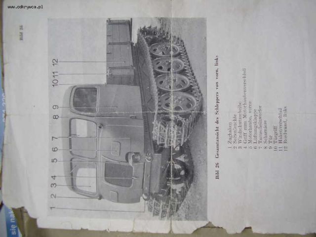

YARD Napisano 17 Kwiecień 2008 Napisano 17 Kwiecień 2008 Witam, dodam 3 grosze" :)Kartka z orginalnej instrukcji obsługi" RSO. niestety tylko jedna.

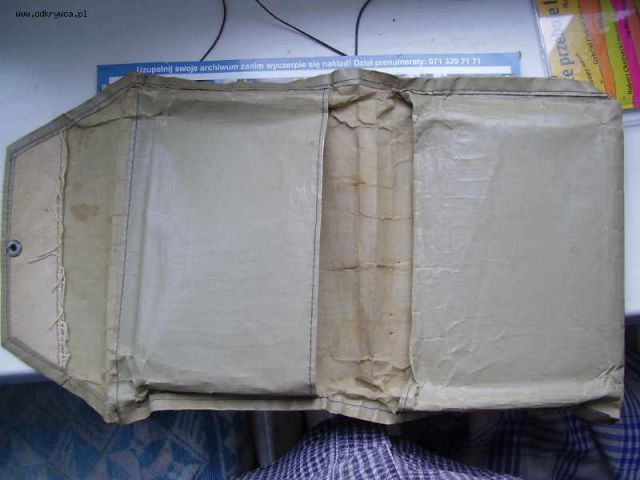

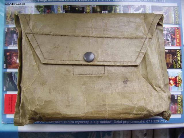

YARD Napisano 17 Kwiecień 2008 Napisano 17 Kwiecień 2008 Taka instrukcja znajdowała sie w każdym nowym RSO, i była umieszczona w takiej wodoodpornej teczce".

Lemeryt Napisano 17 Kwiecień 2008 Autor Napisano 17 Kwiecień 2008 WitamYARD dzięki uprzejmości kilku kolegów z tego forum, posiadamy w muzeum kopię tej instrukcji. Zdjęcie teczki to coś nowego w tym wątku. Zaciekawiła mnie jedna sprawa piszesz : Mój teść ładował takie "sprzęty na wagony, i holował przyczepy z amo. w "składzie amunicji,". Jak się domyślam miało to miejsce po wojnie, jeśli tak, to czy te RSO używane do transportu amunicji były na wyposażeniu WP ? njorl - tego zdjęcia jeszcze nie było, zapraszam do lektury całości :) i do galerii:http://www.odkrywca.pl/galeria,raupenschlepper-ost-steyr-rso,521.htmlPozdrawiam

Woodhaven Napisano 19 Kwiecień 2008 Napisano 19 Kwiecień 2008 Z zaciekawieniem przeczytałem wypowiedz Yarda. Odnalezienie nawet jednej oryginalnej strony instrukcji obsługi RSO to wspaniała wiadomość, jak wiadomo wszystkie instrukcje jakie posiadamy niestety nie są oryginałami.http://www.odkrywca.pl/forum_pics/picsforum22/2008_0123image0015z.jpgMyślę ze wiele bardzo ciekawych rzeczy możemy dowiedzieć się od teścia Yarda.Może dla przypomnienia wspomnień związanych z RSO byśmy przekazali kopie instrukcji ?? Jak widać w teczce jest miejsce na obydwie instrukcje. A z drugiej strony wspaniałym eksponatem by była chociaż jedna oryginalna strona instrukcji obsługi.Powracając jeszcze do http://www.odkrywca-online.com/pokaz_watek.php?id=154079#154132 Wymieniasz tam pięć fabryk produkujące RSO z tego co nam wiadomo produkowano je w Steyr –Daimler Puch w Ostmark Graf& Stiff w Wiedniu Auto Union AG w Siegmar-SchonauKlockner Humboldt Deutz AG w ULM ( Magirus ) Jak myślicie gdzie produkowano najbardziej wadliwe .......stawiam na Auto Union Czy do RSO/3 z silnikiem diesla była inna instrukcja ? Na zdjęciu; czerwie 1943 KURSK

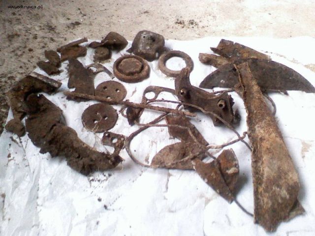

Woodhaven Napisano 20 Kwiecień 2008 Napisano 20 Kwiecień 2008 Dziej jesteś wielki !!!! ;-)W środku są elementy nr 54, 52, 48http://www.odkrywca.pl/forum_pics/picsforum21/2_rso_woodhavena.jpg

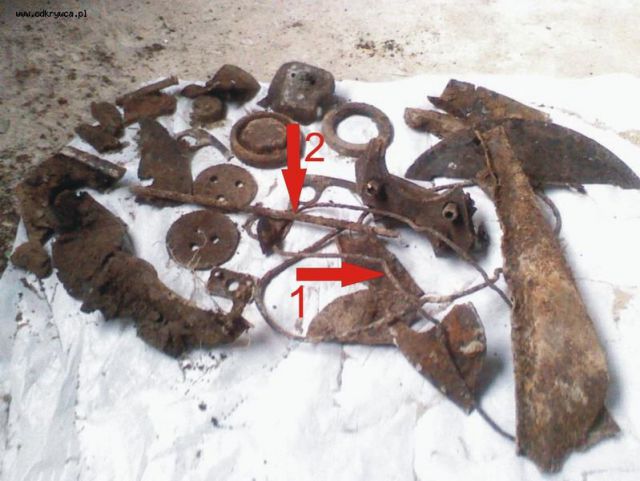

Dziej Napisano 20 Kwiecień 2008 Napisano 20 Kwiecień 2008 blaszka z dziurką do projeku, ale to nie tylko moje.mam nadzieję, że przybędzię fanów projektu z moich okolic.pozdrawiam
Lemeryt Napisano 20 Kwiecień 2008 Autor Napisano 20 Kwiecień 2008 Cześć.Dziej jeśli się nie mylę to element oznaczony przeze mnie numerem 1 to niemiecki potykacz, natomiast numer 2 jeśli pochodzi z RSO może być numerem 5 z karty instrukcji wklejonej przed chwilą przez Woodhavena. Jeśli możesz wklej dokładniejsze zdjęcia tych przedmiotów, łatwiej będzie coś zidentyfikować.Pozdrawiam i gratuluję Paweł

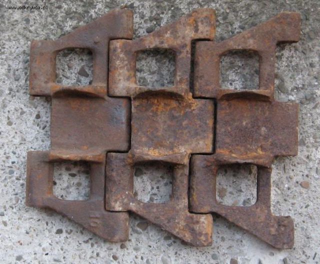

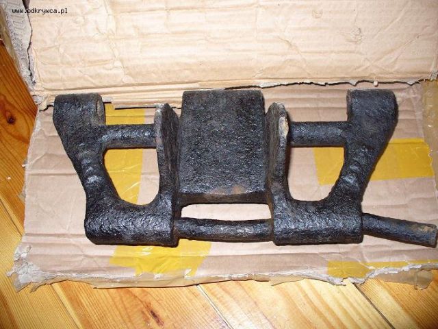

Lemeryt Napisano 20 Kwiecień 2008 Autor Napisano 20 Kwiecień 2008 I jeszcze dobra wiadomość na koniec dnia. Projekt wsparty został kolejną finansową cegiełką. Wspierający jest Wam dobrze znany, zresztą to nie pierwszy raz ...Dzięki Woodhaven !Na zdjęciu ostatni zakup zrealizowany z tych funduszy.

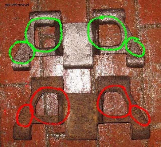

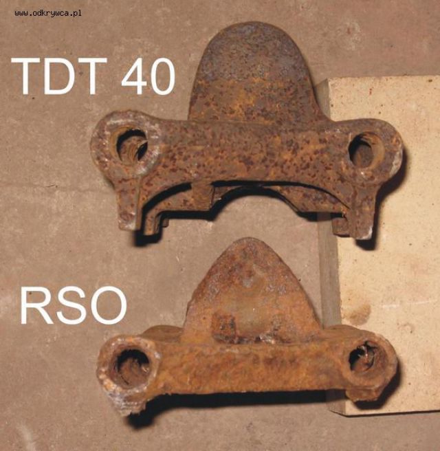

f35jsf Napisano 21 Kwiecień 2008 Napisano 21 Kwiecień 2008 Ehhh, człowiek uczy się na własnych błędach. Miał być prezent dla Muzeum a tu pupa.No ale teraz nie ma mowy o kolejnej pomyłce.Pozdrawiam fanów RSków.

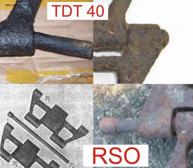

Lemeryt Napisano 21 Kwiecień 2008 Autor Napisano 21 Kwiecień 2008 f35jsf najważniejsze są intencje. Nie Ty pierwszy naciąłeś się na TDT 40 w końcu to radziecki potomek RSO :)Na zdjęciu ogniwo RSO i TDT : http://www.odkrywca.pl/forum_pics/picsforum22/pak_005.jpgPozdrawiam
f35jsf Napisano 21 Kwiecień 2008 Napisano 21 Kwiecień 2008 Pozwolę sobie wkleić jeszcze raz te fotki, tym razem z zaznaczonymi (wg mnie) najłatwiejszymi do odróżnienie cechami klepek.1. bicia na klepie TDT, na RSO nie ma;2. zupełnie inny kształt otworu, w RSO bardziej kwadratowa, TDT pięciokątny.Grzebień w RSO zakończony bardziej a ostro" w TDT zaokrąglony...

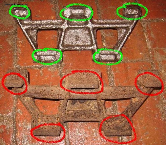

f35jsf Napisano 21 Kwiecień 2008 Napisano 21 Kwiecień 2008 ...po drugiej stronie,zęby - w TDT duże (ok 3 cm), w RSO niewielkie inny kształt.Mam nadzieję, że takie przedstawienie sprawy uchroni biednych nieznających się kupujących przed tym przeklętym TDT:)))Mnie już teraz na pewno:)))Pozdrawiam.
