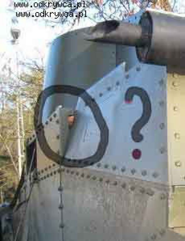

radett Napisano 22 Listopad 2008 Napisano 22 Listopad 2008 Witam Oglądając zamieszczone fotki zwrócił uwage moja pewien szczegół. Mianowicie czy faktycznie w tym miejscu winien byc ten otwór??? Wygląda tak jak by konstruktorzy 7tp źle dobrali (walnęli się"?)umiejscowienie tego otworu (nie uwzględniając luki między płytą boczną a płytą pochyłą przedziału silnikowego), co raczej chyba było by dziwne....? Czy , może to tylko poprostu nie wypełniona dotąd luka?Pozdrawiam
greg66 Napisano 22 Listopad 2008 Napisano 22 Listopad 2008 Choć znawcą nie jestem to płyta oddzielająca przedział załogi od przedziału silnikowego przykręcona do ramy od środka wypełni ten otwór.
panzergrzes2 Napisano 22 Listopad 2008 Napisano 22 Listopad 2008 Witam! Radet, nie walnąłem się", po prostu ja i Daniel nie założylismy tych 2 kawałków!Wybacz,ale pracujemy tylko we dwóch,natomiast reszta członków Fundacji wspiera nas medialnie. pozdrawiam panzergrzes
radett Napisano 23 Listopad 2008 Napisano 23 Listopad 2008 UFFFFFFFF :)Tak przypuszczałem (tak nawiasem mówiąc konstruktorzy to miałem na myśli tych z lat 30)Poprostu moje pierwsze wrazenie było takie że otwór rewizyjny (?) nie gra z pancerzem ....Pozdrawiam obecnych budowniczych
