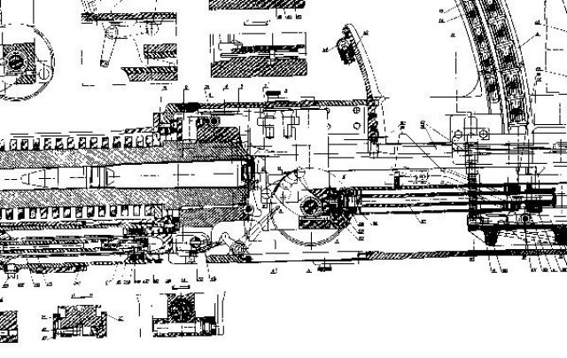

krzyhal Napisano 26 Lipiec 2006 Napisano 26 Lipiec 2006 MarkuA - czy to jest naprawdę takie istotne czy ona była przestarzała czy nie? Goście chcieli ją zapakować do czołgu jako działo czołgowe a nie przeciwlotnicze. Akurat z premedytacją poprosiłem Was (wiesz o co chodzi i dziękuję) w innym wątku o artylerii 39 o zamieszczenie jej zdjęć i rysunków. Porównaj sobie je ze zdjęciami i rysunkami naszej plotki 75mm i zastanów się, która z nich łatwiej się zmieści w wieży czołgu, która ma być niska i opływowa (wieża oczywiście), która (armata) ma krótsze i bardziej zwarte te wszystkie roporo-obrotniki (no dobra oporo-powrotniki) i te wszyskie inne bebechy???Poza tym to nie ja twierdzę że jest przestarzała tylko p. Zarzycki. Autor , Autor , Autor !!!pozdro krzyhal
MarekA Napisano 26 Lipiec 2006 Napisano 26 Lipiec 2006 Wszystko ok, ale... rzecz w tym, że braki w działach dla artylerii przeciwlotniczej były tak duże, że rozważano pod koniec lat trzydziestych użycie do tego celu armat polowych. Stąd moje zdjęcie armaty wz 97 w wątku o artylerii. Zauważ, że jeśli chodzi o działa średniego kalibru (40mm), w 1939r. posiadano połowę z planowanej ilości dział. Natomiast dział dużego kalibru 75 – 105mm, na planowane ok 500 szt. w 1939r. posiadano tylko 160, czyli ok 1/3 tego co miało być. 2/3 z tych dział, to były działa przestarzałe. W rzeczywistości posiadano więc zaledwie kilkanaście procent z planowanej ilości nowoczesnych dział. W tej sytuacji użycie części z nich do uzbrojenia czołgów jest cokolwiek podejrzane.

Forteca Napisano 27 Lipiec 2006 Napisano 27 Lipiec 2006 Teoretycznie nie tą, a 22/24 przeciwlotniczą - patrz załączony tekst przy poście Krzyhala z 2006-07-26, 21:33
Forteca Napisano 27 Lipiec 2006 Napisano 27 Lipiec 2006 Ta na Twoim zdjęciu, Jacku, bardziej by sie nadawała (o ile można użyć tego słowa) - 22/24 ma długość lufy L50, czyli 3,75, o ponadr metr więcej od 75 mm Auto-canona
