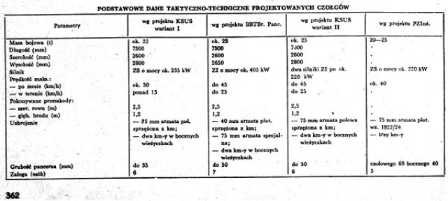

krzyhal Napisano 18 Lipiec 2006 Napisano 18 Lipiec 2006 Wiem, wiem, jestem uparty (delikatnie mówiąc, he, he)Przedstawiam tabelę zamieszczoną na końcu wiadomego artykułu - widać tu wyraźnie, że przedstawia ona dane czterech czołgów - - dwa projektu KSUS - wariant I (u pana Adama odwrotnie) i wariant II- jeden projektu BBTBr. Panc. - z tą nieszczęsną plot.-ką- i mój ulubiony i najbardziej tajemniczy wg projektu PZInż. pod kierownictwem inż. Edwarda Habicha (z artykułu wynika m.in. iż w pracach nad tym czołgiem brał udział również inż. Tadeusz Tański.
MarekA Napisano 18 Lipiec 2006 Napisano 18 Lipiec 2006 To bardziej są cztery koncepcje czołgów, niż ich dane. Myślę, że można je traktować jedynie jako wytyczne dla projektantów przyszłego czołgu. Z przyczyn finansowych i ograniczeń technicznych (możliwości biur projektowych i przemysłu) realizowano by tylko jedną koncepcję. Dlaczego wg jednej z nich czołg miał być uzbrojony w armatę pplot wz 22/24? Skąd miały by te działa pochodzić? Dlaczego, jako uzbrojenie czołgu, nie przewidziano polskiej armaty pplot tego samego kalibru? Jest to cokolwiek dziwne i wskazuje na to, że były to nie projekty, a luźne koncepcje. I najważniejsze – z jakich lat one pochodzą. Osobiście przypuszczam, że przyszły polski czołg średni byłby rozwinięciem konstrukcji 10TP – 14TP. Mógł być pojazdem jeno lub wielowieżowym. Nie ma też co sugerować się znanymi czołgami z II W.Ś. uzbrojonymi w czołgowe wersje armat przeciwlotniczych. W tamtym czasie uzbrojenie czołgu w armatę polową dawało mu potężną siłę ognia. Czołg ten mógł otrzymać jako uzbrojenie inne działo. Przed wojną był projekt działa piechoty kal 75mm o zasięgu ok 6000 – 6500m. Czołg mógł otrzymać odpowiednio przekonstruowaną wersję tego działa. Podsumowując – słyszałem, że pracowano nad projektem czołgu średniego, ale jak on miał wyglądać...?
