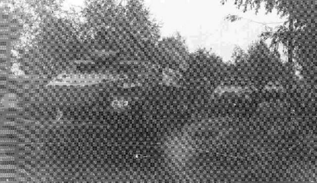

Gebhardt Napisano 7 Październik 2005 Napisano 7 Październik 2005 W japonskim The Tank Magazine z 1984 - The German Assault in Poland jest zdjecie 3ch transporterow 251/1A rzekomo w Polsce (str 7). Pojazdy maja biale krzyze typowe dla tej kampanii i znaki taktyczne oznaczaja wozy kompanii strzelcow zmotoryzowanych. Nietety wszystko jest po Japonsku wiec guzik wiecej moge powiedziec. Staralem sie zeskanowac ale wyszly nici - ladna gruba siateczka. Jezeli ktos wie jak temu zaradzic to dajcie znac (albo ma lepszy skaner i ksiazeczke :) ).

krzysiek Napisano 7 Październik 2005 Autor Napisano 7 Październik 2005 Dokładnie o tym myślę, transportery byly sprzetem skrajnie zadkim, jesli w ogole były. Gebhardt kwestia mory czyli tej siateczki jest to usunięcia jesli własciwie dobierzesz rozdzielczość skanowania do liniatury fotografi. Poeksperymentuj z różnymi ustawieniami - od 150 do 400 dpi co jakies 30 dpi (jesli możesz zmieniać tak ustawienia skanera).Chetnie bym pomógł ze skanowaniem, ale gdybym miał ksiażeczkę, nie zaczynał bym wątku :))Dzięki za odpowiedzi, jeśli ktoś znajdzie fotkę proszę ją wrzucić.PozdrawiamKrzysiek

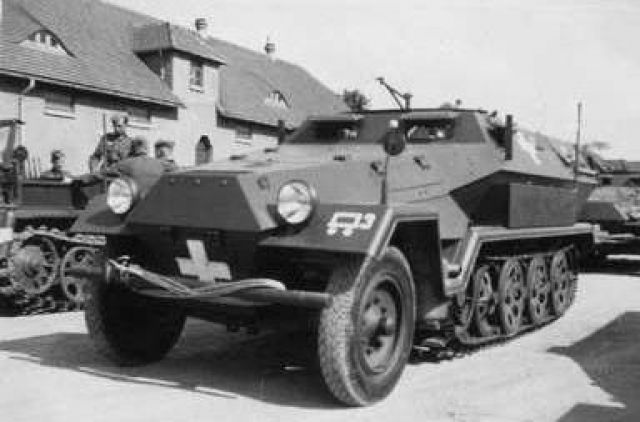

Marek Jaszczołt Napisano 7 Październik 2005 Napisano 7 Październik 2005 Mała korekta 251 były w produkcji od czerwca 39, co teoretycznie oznacza kilkadziesiąt wozów dostępnych we wrześniu. Tu zdjęcie koszarowe z oznakowaniem właściwym dla kampanii wrześniowej.

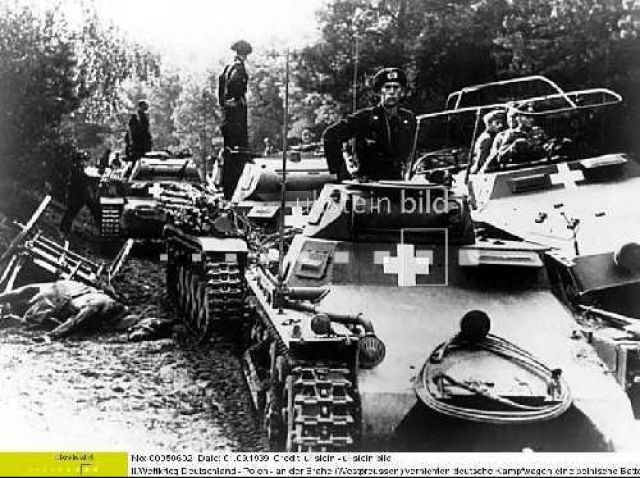

Marek Jaszczołt Napisano 7 Październik 2005 Napisano 7 Październik 2005 A tu zdjęcie z jednego z on-linowych bibliotek zdjęć - 251/6 w akcji we wrześniu.

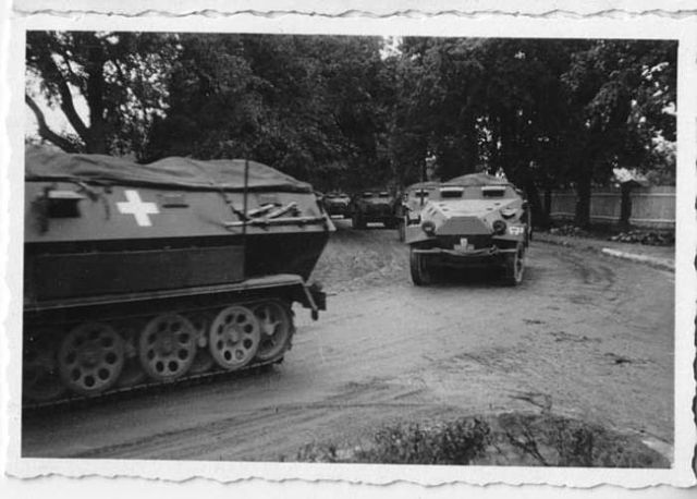

Grendel Napisano 7 Październik 2005 Napisano 7 Październik 2005 Oto jeszcze jedno zdjecie z cyklu koszarowego" - bylo ich wiecej, ale mam je w tak marnej jakosci, ze zamieszczanie ich nie ma sensu.Cos mi sie placze, ze Guderian we wspomnieniach cos nadmienia o transporterach w Prusach Wschodnich, ale nie upieram sie przy tym - Erinnerungen eines Soldaten" czytalem lata temu...PozdrowieniaGrendel

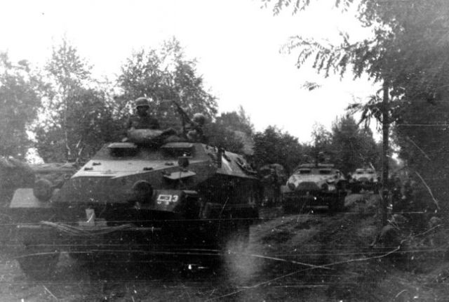

JoncaA Napisano 8 Październik 2005 Napisano 8 Październik 2005 troche lepszy rydz Gebhardowy, lepszy nie bedzie..

stifz Napisano 15 Październik 2005 Napisano 15 Październik 2005 Witam.Transportery opancerzone SdKfz 251 z pewnoscia byly uzyte w Kampanii Wrzesniowej 1939 r.Stanowily wyposazenie 1 p. st. zmot. (pytanie czy calego).Pierwsze wozy trafily w 12 lipca 1939 r. do 6 komp. tego pulku(prawdopodobnie 14 szt.). Do 1.09.1939 r. wyprodukowano 68 pojazdow w wersji Ausf. A o oznaczeniach 251/1 (transporter piechoty), 251/4 (ciagnik artyleryjski), 251/3 (woz dowodzenia). 251/6 (woz dowodzenia dla wyzszych sztabow).Ten ostatni typ sluzyl jako pojazd dcy XIX KPanc gen. Guderianowi.Niestety nie wiadomo ile powstalo pojazdow w poszczegolnych typach wyposazenia. Ale jesli pomnozyc liczbe wozow w kompanii przez liczbe kompanii w 1pstzmot to nie starczy wyprodukowanych nawet na piec komp. (a pulk mial ich szesc). Trzeba jeszcze uwzglednic pojazdy lacznosci i ciagniki artyleryjskie i to, ze kilka wozow bylo w 3DPanc.Sadzac po oznaczeniach pojazdow na zdjeciach, moga one nalezec do 3 komp 1pstzmot 1DPanc (6 i 3 komp. byly ostatnimi w baonach) lub do 3 komp. 3pstzmot 3DPanc.Pojazdy na zdjeciach to najprawdopodobniej SdKfz 251/1 Ausf. AInformacje pochodza z Janusz Ledwoch SdKfz 251", Militaria, Warszawa 1994 i Witold Ławrynowicz Droga do Blitzkriegu" AJ-Press, Gdansk 2003.PozdrawiamStifz
pzl Napisano 16 Październik 2005 Napisano 16 Październik 2005 Pytanie było do mnie więc też potwierdzam, iż najobszerniejsza informacja na temat Sdkfz 251 w 1 Dywizji Pancernej pochodzi z książki Witold Ławrynowicz Droga do Blitzkriegu" AJ-Press, Gdansk 2003, strona 179. Aż 11 linijek tekstu w temacie, gdy gdzie indziej ledwo jedno-dwa zdania.

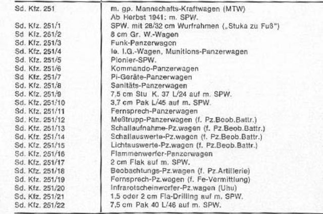

Grendel Napisano 16 Październik 2005 Napisano 16 Październik 2005 Sadyk,Dla uscislenia Twojej listy:251/1 istnialy cztery - mittere Schutzenpanzerwagen" dla 10 grenadierow, czyli transporter opancerzony, mittere Schutzenpanzerwagen" dla duzyny ckm (dziewieciu ludzi plus dwoch zalogi), mittere Schutzenpanzerwagen mit Wurfrahmen 40" - czyli Stuka zu Fuss" oraz mittere Schutzenpanzerwagen (IR) Falke" - mobilny reflektor podczerwony (jak to poprawnie nazwac?).Wszystkie te pojazdy to byly Sd.Kfz. 251/1.PZL - o 251 w 4 PzDiv to pierwszy raz slysze.Zawsze pisano o 1 i 3 PzDiv.Stifz - Pojazdy na zdjeciach to najprawdopodobniej SdKfz 251/1 Ausf.A." - to sa ZDECYDOWANIE Ausf.A o czym swiadcza chociazby szczeliny obserwacyjne w burtach.PozdrowieniaGrendel
