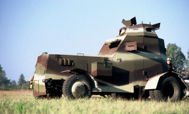

akagi Napisano 31 Lipiec 2005 Napisano 31 Lipiec 2005 1. Zrobienie czegokolwiek na bazie innego pojazdu to wbrew pozorom nie jest łatwe zadanie. Cos o tym wiem, bo w końcu nasza pancerka wz.34 została zbudowana na podwoziu gaza 69 Koszt rekonstrukcji zaczyna sie od kwoty 30 000 zł. Jak ktos ma zaciecie prosze bardzo, ale łatwo nie bedzie. 2. Ja uwielbiam dla rozbawienia czytac podobne głupoty jak sprzedaż dział Bofors, obojetnie wz. 36 ppanc czy p-lot przez AMW. Świetnie się bawię.A niby skąd AMW miałaby wziąść coś takiego??? Ze zrzutów ???W całym kraju jest jedynie 7 działek ppanc Boforsa wliczajc te w muzeach i jedna replika. Z działkami plot jest znacznie gorzej bo w Polsce nie ANI JEDNEJ SZTUKI takiego działa - wszystkie po wojnie wywędrowały. Polecam najpierw sie dokształcić, a potem pisać idiotyzmy. 3 Replika PZInż.713 jest w produkcji - stoi aktulanie tuz obok repliki TKS-a ( też w produkcji). Kiedy wyjedzie - nie wiem. pozdrawiam
akagi Napisano 31 Lipiec 2005 Napisano 31 Lipiec 2005 I dal przypomnienia ( reklamy, hehehehe) - jedyny na chodzie polski pojazd z okresu Kampani Wrześniowej czyli replika samochodu pancernego wz. 34
michał ł Napisano 31 Lipiec 2005 Napisano 31 Lipiec 2005 aa pancerka... nie poznałem bez dymu ;-))Z ciekawości - blachy np na pancerke to nówki czy jakiś złomowiec??

akagi Napisano 1 Sierpień 2005 Napisano 1 Sierpień 2005 Dzieki Paweł za doprecyzowanie. Z tym, że Fiat jest praktycznie oryginalny , bo odrestaurowany. Blachy na pancerkę to nówki prosto z huty. Niby czemu robić to ze złomu????????????Jarku z podwoziem od gaza, ale to było w 2001 roku. W tej chwili to juz jest więcej. Kosztorys odbudowy TKS zamyka sie na m kwotą 110 000 zł.Tylko skąd na to wziąść :))))))))))))))))))))
