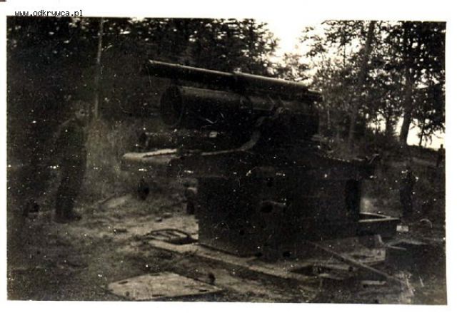

malpa Napisano 11 Luty 2008 Napisano 11 Luty 2008 Trufelhunter czy mozesz wyjasnic pewien fakt jaki wystepuje na niektorych fotkach mozdzierza .Na wylocie lufy widac kolnierz wzmacniajacy ale sa fotki bez tego kolnierza.
Widd39 Napisano 11 Luty 2008 Napisano 11 Luty 2008 Ze zdjęć nie wiadomo, ale w tych spisach moździerze 220 mm występują jako (p).
jotes Napisano 11 Luty 2008 Napisano 11 Luty 2008 Co do wzmocnienia lufy w postaci kołnierza u wylotu, to być może wprowadzono je na życzenie strony polskiej. Natomiast na próbach był moździerz w wersji jugosłowiańskiej" bez takiego wzmocnienia? Nie wiem, to tylko hipoteza na szybko, trzeba się przyjrzeć bliżej zdjęciom.

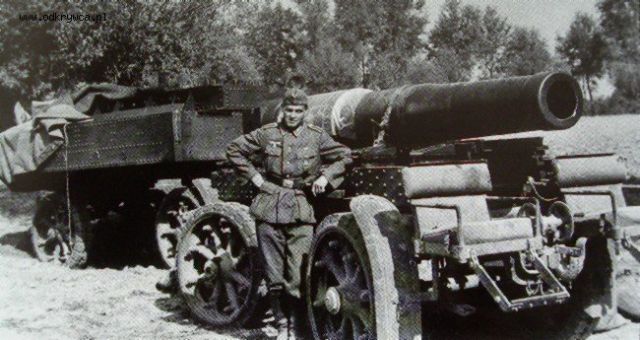

TomekSz Napisano 12 Luty 2008 Napisano 12 Luty 2008 Niestety tylko według opisu . Równie dobrze może to być Góra Kalwaria lub Radom .
kopijnik2 Napisano 12 Luty 2008 Napisano 12 Luty 2008 http://odkrywca-online.pl/polskie-wojenne-mosty-w-1939,208585.html#208585Brzumin - Piwonin Sobienie Murowane wz.32 Skoda 220mm
Leśny Władek Napisano 12 Luty 2008 Napisano 12 Luty 2008 Dzięki za informacje.ciekawe zdjęcie zamieścił TomekSzco sądzicie o wzniesieniu za możdzierzami,czy to wał wiślanyjeśli tak to wnioskował bym że to Brzumin , pozdrawiamMirek
jotes Napisano 12 Luty 2008 Napisano 12 Luty 2008 Nie wiem co rozumiesz przez wał wiślany" ale w tle jest droga na nasypie.
batta Napisano 12 Luty 2008 Napisano 12 Luty 2008 Ponieważ znam dobrze te okolice to dla mnie typowy w tym rejonie nadwiślański wał przeciwpowodziowy, identyczny jest tam do chwili obecnej. Droga wchodzi ukośnie na wał i prowadzi na drugą stronę a na wale jest najczęściej ścieżka. Jeśli będę w Burzeninie i Sobieniach wiosną to postaram się zrobić fotkę tego miejsca. I moździerze są ustawione od strony wsi. Wisła jest po przeciwnej stronie.Więc uważam że pomimo relacji to jednak porzucono tam dwa moździerze ( tyle chyba miało być etatowo w OZAMot ?). Raczej zresztą nikt by nie targał tam przez pół Polski drugiego moździerza. Umundurowanie i namiocik wartownika świadczą że to wrzesień.
