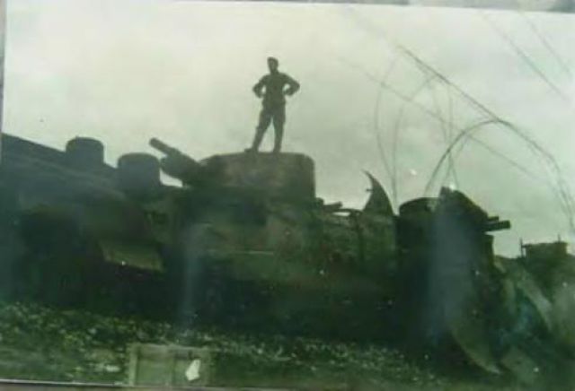

TCzapik Napisano 21 Maj 2005 Napisano 21 Maj 2005 No cóż.Kd 137 180 jest to wagon kryty o nośności powyżej 15 ton.I tak mi się wydaje, że to jego resztki są po prawej stronie. Jak dla mnie to trochę za mało złomy jak na lokomotywę. Za nim wywrócony na bok też kryty [czy osobowy]. I po lewej chyba osobówka.Drugie zdjęcie. Miedzy wag. artyleryjskim a osobówką jeszcze coś [?] [platforma?].Numer wagonu świadczy raczej, że jest to jakiś wypadek przynajmniej z drugiej połowy lat dwudziestych.Ja w każdym razie nie znam takiego oznaczenia lokomotywy, a już na pewno nie na PKP.W dodatku czy te mundury [przynajmniej kształty czapek] też nie wskazują na taki czas?Tomasz Czapik

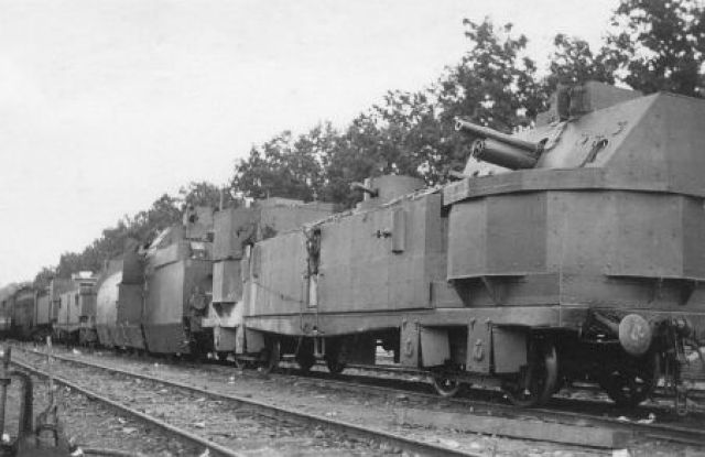

TCzapik Napisano 21 Maj 2005 Napisano 21 Maj 2005 Odnośnie galerii pana Fedorowa, dla mnie jest wspaniała.Niektóre pociągi miały szczęście do aparatu - Śmiały Piłsudczyk i Gromobój rządzą.Minusik, że zdjęcia nie są opisane.Już dawno chciałem się zapytać czy ktoś się orientuje co to za pociągi na zdjęciach:78 - lokomotywa austriacka serii 73 i dwie pruskie węglarki przerobione na wagony szturmowe.06 & 86- ??? to chyba nie polski?TCzapik
Ferenc Napisano 21 Maj 2005 Napisano 21 Maj 2005 do T.CzopikFaktycznie ma kolega rację że to wagon a nie lokomotywa-czemu ja tego nie zauważyłem to nie wiem.Podałem okres wojny pol-ros bo tak mi przekazał były właściciel tych zdięć twierdząc że pochodzą z albumu dot. tej wojny.Przyznaję się że nie słyszałem o żadnej katastrofie w okresie międzywojennym z udziałem polskiego pociągu pancernego.Jednak dalej wiem że nic nie wiem.Pozdrawiam
TCzapik Napisano 22 Maj 2005 Napisano 22 Maj 2005 Z tych zdjęć to ciężko rozpoznać szczegóły.Czy są może inne numery waganów biorących udział w tym wypadku?No chyba, żeby to był zbombardowany Paderewski, ale to już zbyt daleko idąca koncepcja.Chociaż wagon artyleryjki wygląda też na dosyć ciężko uszkodzony.
Krzysztof115 Napisano 22 Maj 2005 Napisano 22 Maj 2005 do TCzapikZdjęcie nr 78 z galerii P.Fedorowa przedstawia polski pociag pancerny PP 23 Śmierć". Został on zestawiony w Krakowie z wagonów bojowych, pochodzących z różnych PP, poddanych tutaj naprawom i modernizacjom. Zdjęcie prawdopodobnie zostało wykonane w dniu odjazdu na front - 18 sierpnia 1920 roku.Lokomotywa prawdopodobnie pruska G.5.Pozdrawiam Krzysztof

sadyk Napisano 22 Maj 2005 Napisano 22 Maj 2005 Panowie ciesze sie, ze jestesmy znow w kupie.1/ Adamie, popieram Waldka. Inni wydaja albumu nie swoich zdjec i rysunkow, a ty co.... masz 17346 zdjec i lenisz sie :-)) Wydawaj serie Adama kuferka, fot kilka". Kupimy i polecimy innym.:-))2/ Do Ferenc/TCzapik. 9 IX 1924 pod Grodnem miala miejsce wielka katastrofa I Dyonu Cwiczebnego Pociagow Pancernych(Danuta" i Gen. Sosnkowski") - byli zabici i ranni, 6 wagonow uszkodzonych i 2 parowozy. Zdjecia pochodza prawdopodobnie z tego wypadku.
Mi.Der Napisano 22 Maj 2005 Autor Napisano 22 Maj 2005 Do Krzysztofa115: lokomotywa na zdjęciu 78 to wg mnie będzie seria 73. Nie wiem ile obudowano w ten sposób - czy była to tylka jedna, ta sama co w Groźnym?
Krzysztof115 Napisano 24 Maj 2005 Napisano 24 Maj 2005 Do Mi.Derlokomotywa na zdjęciu 78 jest to rosyjska - szeroka serii O"-.Dwa opancerzone egzemplarze serii O"zostały w sierpniu1920 roku przestawione na tor europejski. Jedna pochodziła z szerokiego - PP19 Podhalanin".Pociąg pancerny PP22 Groźny" był pociagiem szerokotorowym.Dopiero pod koniec sierpnia 1920 roku został przestawiony na tor europejski. Otrzymał lokomotywę serii 73.Pozdrawiam

Mi.Der Napisano 25 Maj 2005 Autor Napisano 25 Maj 2005 Mogę się mylić, ale - o ile to ta sama / taka sama lokomotywa, jak na znanym skądinąd zdjęciu Groźnego" (a wszystko na to wskazuje), to nie będzie O. Seria O miała zbieralnik pary mniej więcej w 1/3 długości kotła, patrząc od komina - tymczasem lokomotywa na zdjęciu ma obudowę zbieralnika tuż za kominem, jak 73. Seria O miała szeroko wystające na boki osłony silników w ich górnej części - tymczasem tutaj łagodnie przechodzą w pancerz kotła. Poza tym wreszcie, lokomotywa ta ma charakterystyczną siodlastą" piasecznicę za osłoną zbieralnika pary, jak 73 (lepiej widoczną na zdjęciu, które kiedyś załadował w którymś wątku Bjar1). Na tamtym zdjeciu widoczne też są zresztą podwójne drzwiczki z przodu dymnicy, które były znakiem rozpoznawczym" austriackich lokomotyw.

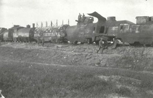

bodziu000000 Napisano 31 Maj 2005 Napisano 31 Maj 2005 Pytanie do zdjęcia. Czy może być to nasz pociąg np. Pierwszy Marszałek", czy raczej jakiś rosyjski pociąg?PzdrBodziu
Mi.Der Napisano 31 Maj 2005 Autor Napisano 31 Maj 2005 No, lok to jest Ti3, a wieżyczki plot też były nasze :-) Natomiast nie wiem, co jest na końcu. Ciekawe ujęcie. Skąd jest to zdjęcie? Ebayowskie niemieckie?...

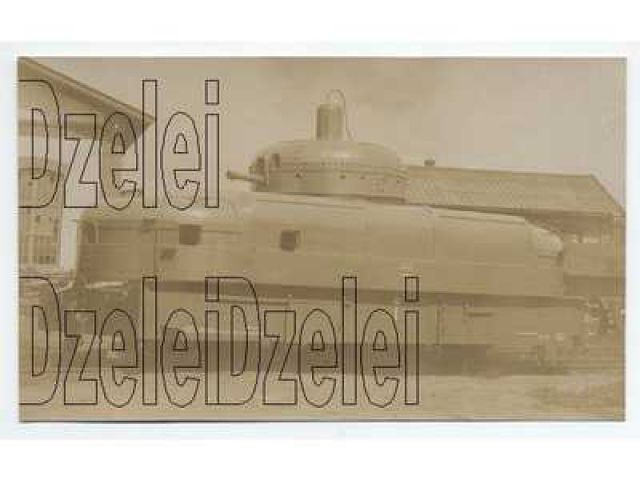

sadyk Napisano 4 Czerwiec 2005 Napisano 4 Czerwiec 2005 Na Allegro.Wagon austriackiego pociagu pancernego 1IX". Pociag zbudowano w Nowym Saczu jesienia 1914 roku, przebudowano wiosna 1916 roku. Dodano wtedy ten wagon. Z tylu wagonu silnik spalinowy wraz z dynamomotorem", dlatego nie ma tam otworow strzelniczych. Zdjecie prawdopodobnie z 1917 roku, kiedy pociag przybyl do Nowego Sacza na przeglad i naprawe.
