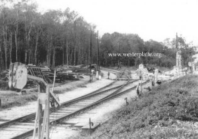

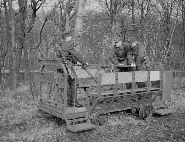

wachmistrz Napisano 18 Kwiecień 2005 Share Napisano 18 Kwiecień 2005 Witam! W skrócie, bo otworzę o tym nowe wątki, czyli o otwarciu Dydaktyczno-Edukacyjnej Trasy Kolei Drezynowej na Westerplatte im. kmdr. por. Franciszka Dąbrowskiego oraz o rekonstrukcji Tatry. Nie będę po prostu tu zaśmiecał pobocznymi wątkami tak dobrego tematu o polskich pociągach pancernych.Obok zdjęcie zwiadu kawalarii torowej" w wykonaniu GRH 2.MPS" (lekka drezyna rozpoznawcza DR04 ;) ) na Westerplatte w pobliżu placówki Tor". Impreza bardzo udana, planujemy kolejne! :)O Tatrach: docelowo planujemy zbudowanie dwóch Tatr, przy czym pierwsza będzie prototypem", który przede wszystkim zewnętrznie ma w jak największym stopniu odzwierciedlać wygląd Tatry. Mając doświadczenie przy budowie Tatry, drugą chcemy także zrekonstruować z jej wyglądem wewnętrznym. Czyli niejako planujemy pluton drezyn pancernych :) Z różnych przyczyn, przede wszystkim logistycznych (i technicznych także), nie będzie możliwa rekonstrukcja Tatr(y) co do śrubki".Zbieramy informacje o przedwojennych wagonach gnijących na bocznicach - powoli zarysowuje się kształt eszelonu gospodarczego (albo może nawet rekonstrukcji Smoka Kaszubskiego"?) :) Pozdrawiam! wachmistrz Odnośnik do komentarza Udostępnij na innych stronach More sharing options...

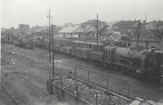

bodziu000000 Napisano 24 Kwiecień 2005 Share Napisano 24 Kwiecień 2005 Wprawdzie bez pociągu pancernego, ale zdjęcie ciekawe, pod warunkiem, że to naprawdę Radom:http://cgi.ebay.de/ws/eBayISAPI.dll?ViewItem&category=15504&item=6173484820&rd=1PzdrBodziu Odnośnik do komentarza Udostępnij na innych stronach More sharing options...

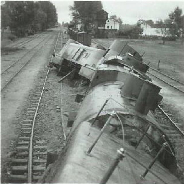

bodziu000000 Napisano 24 Kwiecień 2005 Share Napisano 24 Kwiecień 2005 Nowe zdjęcie pociągu pancernego Generał Sosnkowski".PzdrBodziu Odnośnik do komentarza Udostępnij na innych stronach More sharing options...

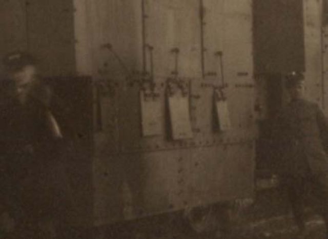

Krzysztof115 Napisano 27 Kwiecień 2005 Share Napisano 27 Kwiecień 2005 WitamMam nowe informacje dotyczace jedynej lokomotywy opancerzonej w Polsce serii 180.Została przydzielona do P.P.3 Lis-Kula". Odnośnie serii 97. W Polsce opancerzono 3 lokomotywy tej serii:97-235,97-245 oraz 97-254.Ostatnia przy P.P.Smok".Zdjęcie lokomotywy serii 229 w hali fabrycznej to oczywiscie P.P.Wawel"(styczeń 1919).a Niemen" na G.7 przydzielona do P.P. Smok". Napis to hasło typu Na Berlin".Pzdr Krzysztof 115 Odnośnik do komentarza Udostępnij na innych stronach More sharing options...

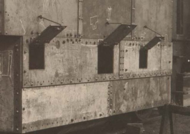

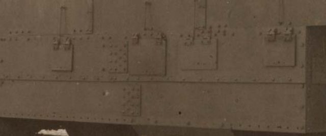

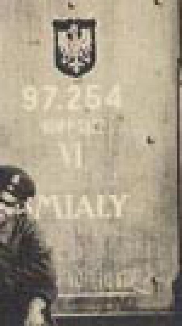

sadyk Napisano 27 Kwiecień 2005 Share Napisano 27 Kwiecień 2005 Krzysztof115.1/ Informacje o przydziale 180.5 podaje juz u siebie Michal.2/ Nie bylbym tak pewny tego ze zdjecie lokomotywy pancerzonej u Zieleniewskiego to lokomotywa pociagu Wawel". Jezeli zwrociles uwage na pancerzenie to pancerzona lokomotywa ma trzy klapy nad kolami, a lokomotywa Wawel" cztery. Dlatego ma watpliwosci.3/ 97-254 sluzyl nie tylko w pp Smok" ale takze w pp Smialy".4/ G7^2 a Niemen" - pytanie: kiedy mial przydzial do ppSmok"?PzdrSadyk Odnośnik do komentarza Udostępnij na innych stronach More sharing options...
Krzysztof115 Napisano 28 Kwiecień 2005 Share Napisano 28 Kwiecień 2005 Ad.SadykLokomotywa PPWawel"po jednej stronie posiada 3 klapy a po drugiej 4.Lokomotywa 97-254 nie służyła w PP Śmiały".Po rozwiązaniu PP Smok" używano jej w ruchu lokalnym w Nowym Sączu aż do czerwca 1920.Następnie wobec utraty szeregu polskich jednostek na froncie przydzielona zastała do nowego składu PP 5 Stefan Batory".Ad4 Przepraszam za pomyłkę G.7 a Niemen" nie miał przydziału do PP Smok" lecz do PP 11 Poznańczyk" a prawdopodobnie następnie do PP 13 Boruta".Istniała rotacja lokomotyw przydzielonych do poszczególnych pociagów pancernych na froncie.Pod koniec maja 1920 roku kilka typów uznano za zbyt słabe w tym serii 178,632 oraz 637.Pzdr Krzysztof 115 Odnośnik do komentarza Udostępnij na innych stronach More sharing options...

sadyk Napisano 28 Kwiecień 2005 Share Napisano 28 Kwiecień 2005 Krzysztofie,przypomnijmy wszystkim o czym mowimy. To lewy bok lokomotywy pancerzonej u Zieleniewskiego Odnośnik do komentarza Udostępnij na innych stronach More sharing options...
sadyk Napisano 28 Kwiecień 2005 Share Napisano 28 Kwiecień 2005 A to takze lewy bok lokomotywy Wawel" (cztery klapy) Odnośnik do komentarza Udostępnij na innych stronach More sharing options...
sadyk Napisano 28 Kwiecień 2005 Share Napisano 28 Kwiecień 2005 A to prawy bok lokomotywy Wawel" (cztery klapy). Oczywiscie ta napewno byla tez pancerzona u Zieleniewskiego. Ale czy jest to ta sama nie wiem, mam caly czas watpliwosci. Napewno naleza do tej samej serii 229 (numeru niestety nie jestem w satnie podac) Odnośnik do komentarza Udostępnij na innych stronach More sharing options...
sadyk Napisano 28 Kwiecień 2005 Share Napisano 28 Kwiecień 2005 jezeli chodzi o 97.254 to zdjecie obok swiadczy, ze przynajmniej przez pewien czas sluzy w PP Smialy". Odnośnik do komentarza Udostępnij na innych stronach More sharing options...
Krzysztof115 Napisano 29 Kwiecień 2005 Share Napisano 29 Kwiecień 2005 Ad Sadyk Lokomotywa pancerna serii 229-46 ( Kraków I) w pociągu pancernym P.P.9 Wawel" wersji ostatecznejna istotnie posiadała na boku prawym i lewym po 4 klapy. 3 klapy to błąd konstrukcyjny, który został usunięty i dodano 4 klapę i stąd problem. Była to jedyna kanciasta" i niepowtarzalna.Bardzo interesujace zdjęcia 97.254. Ten pewien czas to czerwiec 1920.PzdKrzysztof Odnośnik do komentarza Udostępnij na innych stronach More sharing options...
Mi.Der Napisano 29 Kwiecień 2005 Autor Share Napisano 29 Kwiecień 2005 Jeśli to lokomotywa Wawel", to jeszcze bez opancerzenia góry? W takim razie to ta sama, co później używana w Danucie"?..Co do serii 97: strona http://www.pospichal.net/lokstatistik/10970-kkstb97.htm podaje, że 97.235 był w kolejach austriackich BBO. Odnośnik do komentarza Udostępnij na innych stronach More sharing options...
Krzysztof115 Napisano 29 Kwiecień 2005 Share Napisano 29 Kwiecień 2005 Ad Mi.DerTak to ta sama lokomotywa.Dodam więcj informacji.Opancerzenie lokomotywy trwalo od 12 grudnia 1918 aż do 21 stycznia 1919.Na rozkaz gen. Rozwadowskiego pociąg pancerny Wawel" został wysłany do Poznania 30 stycznia 19 w następującym składzie :4 wozy strzeleckie,wóz oficerski,wóz amunicyjny wóz sanitarnyoraz pancerna lokomotywa 229.46. Pod nazwą Danuta"właczony w skład Wojsk Wielkopolskich.W Polsce zostały opancerzone tylko 2 lokomotywy serii 97.Może istnieje zdjęcie temu przeczące ?PzdrKrzysztof Odnośnik do komentarza Udostępnij na innych stronach More sharing options...
