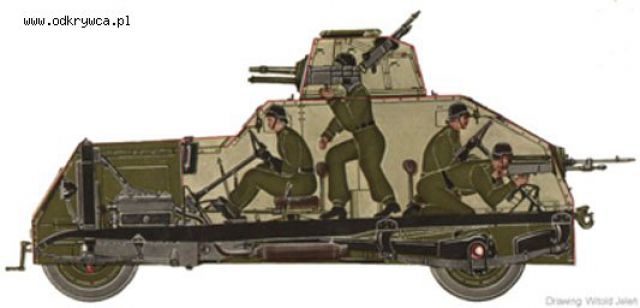

Akagi- jeszcze jedno pytanie - dlaczego rama w wz 29 została z tyłu tak podniesiona? Czy naprawdę ona była zawieaszona pod takim kątem, a co zatym idzie podłoga wewnątrz pojazdu była pod skosem?
  • Odpowiedzi 318
  • Created
  • Ostatniej odpowiedzi
Top Posters In This Topic
Chodzi mi o ten rysunek z TBiU. Wyraźnie podłoga nie jest równoległa do podłoża. Zgadzałoby się to ze zdjeciem ciężarówki, ale czy pod pancernym nadwoziem nadal rama wznosiła się ku tyłowi?

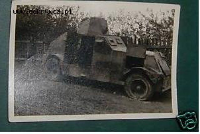

Na zdjęciach widać wyraźnie że płyty pancerza są nitowane do czegoś co jest wewnątrz kadłuba - rozumiem, że jakiegoś szkieletu. Pytanie jest tylko czy szkielet był ze sobą jakoś połączony, czy też poszczególne elementy tylko się ze sobą stykały?
I jak był mocowany szkielet do ramy ?

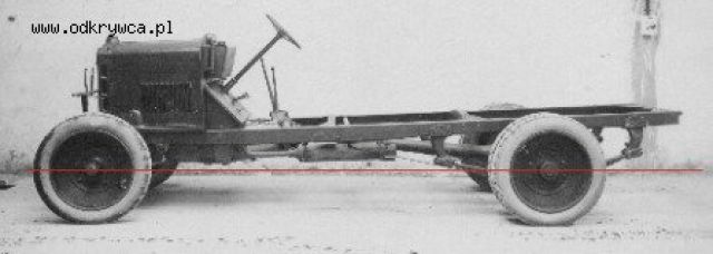

Pytanie do znawców konstrukcji lub szczęśliwych posiadaczy materiałów:
czy oś przednia wz.29 spoczywała na piórach resorów (jak w ciężarówce ursus z którtej podwozie podobno zostało żywcem" wykorzystane do budowy pojazdu), czy też była podwieszona do tychże piór ( jak na przekroju w TBiU - rys. pokazany przez jsd1968 25.092008 godz. 15.49) ??

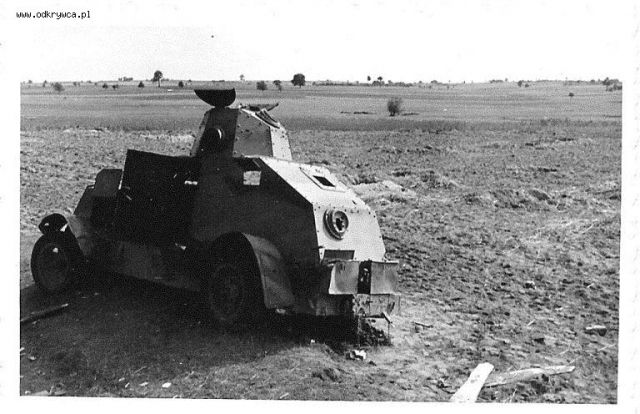

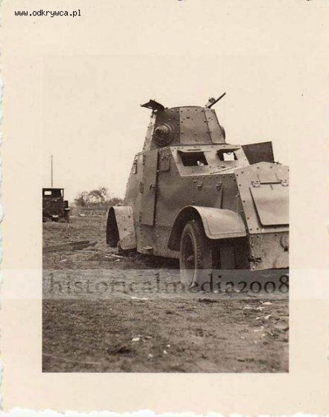

Mam pytanie do fachowców od budowy pojazdu. Ile szczelin obserwacyjnych posiadał w wieży wz.29?? W TBiU jest napisane że 11 podczas gdy na fotkach doliczyłem się zaledwie 8. Do tego odnoszę wrażenie, że wieże poszczególnych egzemplarzy mogły się różnić od siebie w tym zakresie...(może mylne)
pozdrawiam
