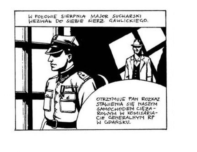

wachmistrz Napisano 19 Marzec 2004 Autor Napisano 19 Marzec 2004 Dla śledzących temat Westerplatte http://www.odkrywca-online.pl/index1.php?action=forum&iletab=jedna&sub=pokaz_watek&id_forum=0&ktory=67736#67736to nie nowina, ale dla pozostałych Forumowiczów mam informację o powstającym od wielu miesięcy komiksie Westerplatte". Będzie miał ok. 100 stron, format A4, czarno-białe kadry. Dziś kilka premierowych" :)Myślę, że każdy będzie miał okazję dołożyć swoje rzy grosze" a propos konsultacji i pomocy z całego zakresu spraw, które dotyczą tego tematu m.in. szczegółów umundurowania, uzbrojenia, kwestii dotyczących różnych wątków pobocznych itd itp.Rysownik ma do dyspozycji ponad 200 Mb plików dotyczących spraw jak wyżej (umundurowanie, uzbrojenie, zdjęcia archiwalne itp), filmy dokumentalne, ale nie zawsze to wystarcza.Rzecz w tym by popełnić jak najmniej błędów :)Pozdrawiam! wachmistrz

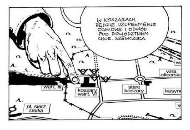

wachmistrz Napisano 19 Marzec 2004 Autor Napisano 19 Marzec 2004 Następny z dostępnej mi puli:(płk. Sobociński w rozmowie z mjr. Żychoniem)

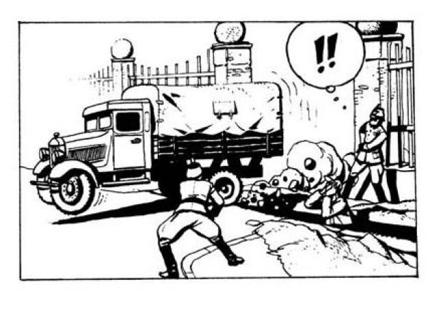

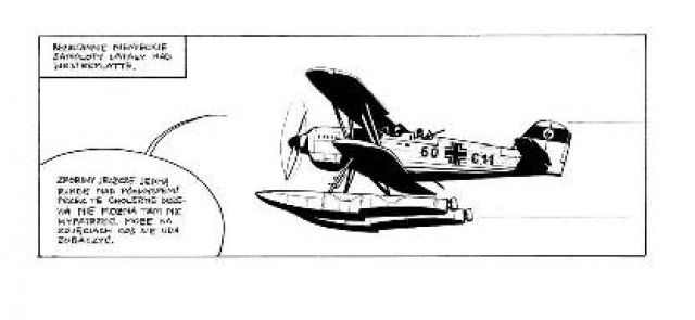

wachmistrz Napisano 19 Marzec 2004 Autor Napisano 19 Marzec 2004 Kadr musiałem pomniejszyć, bo to jeden z szerszych.Jakie oznaczenia mógłby mieć na kadłubie samolot He-60, jeden z tych, które wykonywały przed wybuchem wojny loty zwiadowcze na W-tte?
beaviso Napisano 19 Marzec 2004 Napisano 19 Marzec 2004 Porażająca dokładność!Wicek" wygląda niemal identycznie jak na fotce nr 85 w albumie Wojna zaczęła się na Westerplatte" :)
wachmistrz Napisano 19 Marzec 2004 Autor Napisano 19 Marzec 2004 To jedno z dokładniejszych zdjęć Wicka Sobocińskiego, jakie udało się znaleźć. Na szczęście Wicek często nie występuje" :)
beaviso Napisano 19 Marzec 2004 Napisano 19 Marzec 2004 Co do He-60, właśnie szukałem:W rachubę wchodzi w zasadzie 1.(M)/KüFlGr 506, stacjonująca w Piławie. Inna jednostka była dopiero w Unieściu k/Kołobrzegu.Samoloty z 506 miały oznaczenia S4 + ??Teraz trzeba dobrać odpowiednią cyfrę dla 1. Staffel. Pomyślę nad tym, proszę speców o wszelkie uwagi! I czy to na pewno ta jednostka?
beaviso Napisano 19 Marzec 2004 Napisano 19 Marzec 2004 System oznaczeń:np: S4+DHS4 - 506 Kuestenfliegergruppe+ - krzyż LuftwaffeD - litera indywidualna (przykładowa)H - oznaczenie każdej 1. StaffelD winna być w kolorze białym.pozdr,M

beaviso Napisano 20 Marzec 2004 Napisano 20 Marzec 2004 No to mamy problem!Zdjęcie Zeliga wyraźnie ukazuje wcześniejszy system oznaczania samolotów niemieckich - 5-znakowy. Widoczny He-59 należy do 3./KuFlGr 506 i wg nowego systemu winien nosić znaki S4+AL.Kiedy zmieniono systemy?Otóż, niestety, tuż przed wybuchem wojny. Podobno do końca 1939 były spotykane samoloty ze starymi oznaczeniami. Jak było z naszą 1./506 latającą od sierpnia 1939 z Piławy na He-60, nie wiadomo. Podejrzewam, że raczej miała jeszcze stare oznaczenia...I tak, samolot He-60 z 1.(M)/KuFlGr 506 z przykładową literą indywidualną D", nosił oznaczenia:- wg starego wzoru: 60+D51- wg nowego wzoru: S4+DHNie wnikając w system - takie oznaczenia są jak najbardziej pasujące i prawdziwe. Ale które należy przypisać do sierpnia/września nie wiem.Kto rozstrzygnie, jakie miał na przełomie sierpnia/września???
Duncam Napisano 20 Marzec 2004 Napisano 20 Marzec 2004 60+D51 jest prawidłowym oznaczeniem dla IX 1939Pzdr
wachmistrz Napisano 20 Marzec 2004 Autor Napisano 20 Marzec 2004 To ja dziękuję za pomoc! Samolot będzie z takimi właśnie oznaczeniami jakie wskazaliście.Niby to nic wielkiego, ale lepiej unikać nawet najmniejszych błędów. Wystarczy, że w filmie są takie lapsusu jak na czapce kapitan, a na pagonach porucznik, albo esesman z patkami Wehrmachtu, albo gapą nad lewą kieszenią, Amerykanie używający radzieckiego karabinka mosin jako broni wyborowej etc., etc. Można by encyklopedię takich wpadek napisać i co roku nowy tom wydawać.Plansz w komiksie ma być ok. 100, średnio na 1 planszy jest od 7 do 1o kadrów. W mniej więcej co 5 kadrze jest jakiś znak zapytania" jak z tym oznaczeniem samolotu, tak więc niedługo zwrócę się z kolejną prośbą o pomoc.Rysownikiem jest Krzysztof Wyrzykowski, od kilku lat rysuje komiksy, głównie publikowane w magazynach komiksowych.Pozdrav! wachmistrz

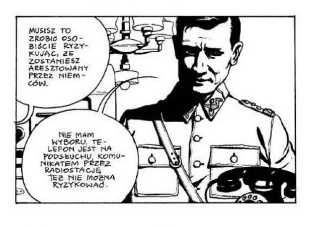

wachmistrz Napisano 20 Marzec 2004 Autor Napisano 20 Marzec 2004 Acha, właśnie poprzedni kadr jest fragmentem większego kadru w którym ewaluowały różne koncepcje" tego jak ma wyglądać kadr, kto i co ma na nim być i koniec końców jednym z etapów ewolucji jest to co możecie obejrzeć właśnie na tym kadrze... :)Obecnie umundurowanie esesmanów z kadru wygląda jak najbardziej prawidłowo, ale gdyby coś takiego poszło do druku, to obciach nieprzeciętny :D
