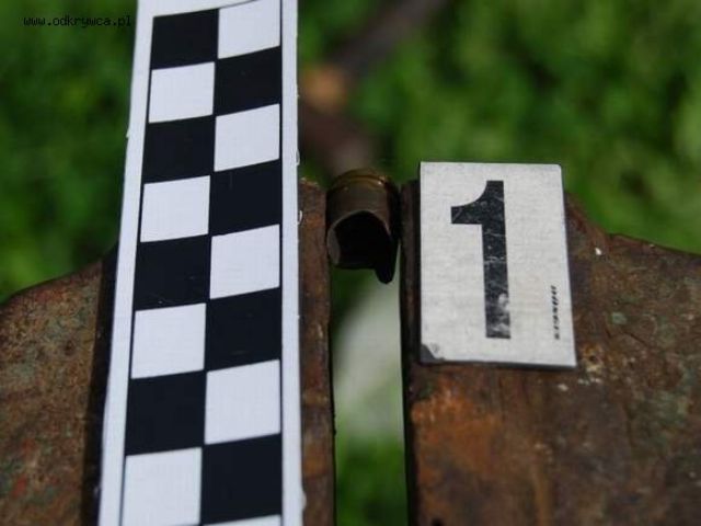

Zone51 Napisano 3 Wrzesień 2012 Autor Napisano 3 Wrzesień 2012 W zeszłą niedzielę 32-latek z jednej z wsi w powiecie strzelecko-drezdeneckim wpadł na nietypowy pomysł. Mężczyzna wkręcił w imadło znaleziony rok temu w ogrodzie nabój.Sądził, że to ślepak, więc uderzył w niego młotkiem. Okazało się, że pocisk jest prawdziwy i doszło do eksplozji. Huk przy detonacji był tak duży, że zaalarmował członków rodziny 32-latka. Ci wezwali pogotowie. - Młody mężczyzna z ranami twarzy i obojczyka trafił do szpitala - wyjaśnia Marzena Śpiewak z Komendy Powiatowej Policji w Strzelcach Kraj. Z jego ciała wyciągnięto kilka niewielkich odłamków.Policjanci przypominają i przestrzegają, że w przypadku znalezienia jakiegokolwiek podejrzanego przedmiotu nie należy go dotykać , tylko zadzwonić pod numer alarmowy 112. Przenoszenie takich znalezisk grozi utratą zdrowia, a nawet życia.http://www.gazetalubuska.pl/apps/pbcs.dll/article?AID=/20120903/POWIAT02/120909894

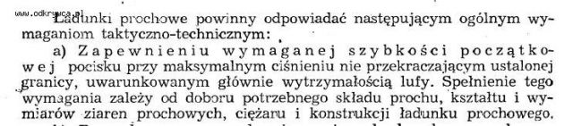

Voucur Napisano 5 Wrzesień 2012 Napisano 5 Wrzesień 2012 Tak się składa, że kolega marcjew ma rację. Gdyby nitrocelulozowy proch strzelniczy odpowiednio sflegmatyzowany i o właściwie ukształtowanym ziarnie przechodził w czasie strzału samoistnie w detonację, to z punktu widzenia technicznego, byłby bezwartościowy i szkodliwy dla broni strzeleckiej i artyleryjskiej. W najlepszym wypadku broń cechowałaby się olbrzymim rozrzutem, ale co bardziej prawdopodobne, zniszczeniu uległaby lufa i inne podzespoły broni. W wielkim skrócie, detonacja jest zjawiskiem pożądanym w przypadku kruszących MW, natomiast w przypadku miotających - wręcz przeciwnie.Łuska została rozerwana z powodu, który podał kolega marcjew - nie znajdowała się w komorze nabojowej.Załączam fragment książki G. Tretiakowa Amunicja artylerysjka" s. 406, nie ma tam wprawdzie mowy o detonacji MW, ale jak ktoś umie czytać ze zrozumieniem, to domyśli się, czemu proch strzelniczy nie może detonować.
